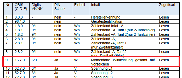

Die Info-Schnittstelle oben rechts sollte alle paar Sekunden mit 9600 8N1 binär im SML-Format einen Datensatz ausgeben. Aus Datenschutzgründen möglicherweise ohne Nachkommastellen und Momentanwert. Für eine höhere Auflösung müsste man dann eine Pin, die man vom Messstellenbetreiber anfordern kann, eingeben. (Ggf. per Taschenlampe!)

Martin R. schrieb: > a) Ist die Schnittstelle vom Hersteller bei der Auslieferung > freigeschaltet? Warum fragst du den Zähler nicht mit der Taschenlampe, so wie in der Bedienungsanleitung unter PIN-Schutz (de-) aktiveren angegeben?
Wolfgang schrieb: > Warum fragst du den Zähler nicht mit der Taschenlampe, so wie in der > Bedienungsanleitung unter PIN-Schutz (de-) aktiveren angegeben? Die Taschenlampen-Bedienung ist eine Katastrophe. Ich verstehe nicht, warum man keine Taste spendiert hat. Meiner zeigt standardmäßig nur kWh an, keine Leistung (Watt). Ich möchte den Zähler fernauslesen und an meiner eigenen Steuerung die Werte anzeigen.

Ich habe versucht, über meinen Netzbetreiber an entsprechende Infos zu kommen. Bislang ohne Erfolg. Beim Telefonat wurde mir mitgeteilt "der Zähler sendet keine Daten!", was definitiv falsch ist. Auf Anfrage per Email wurde ich auf einen Flyer verwiesen, in dem kein Wort von der Infrarotschnittstelle steht. Es ist nur die (bescheuerte) Bedienung per Taschenlampen-Morsesignal beschrieben. Die Leute beim Netzbetreiber sind mit solchen Fragen total überfordert.
Als erstes würde ich an Deinerstelle mal die Pineingabe deaktivieren https://www.lackmann.de/sites/default/files/2018-09/MT631%20-%20Kurzanleitung%20V2.00.pdf Ansosten steht da was: https://wiki.volkszaehler.org/hardware/channels/meters/power/edl-ehz/iskraemeco_mt631

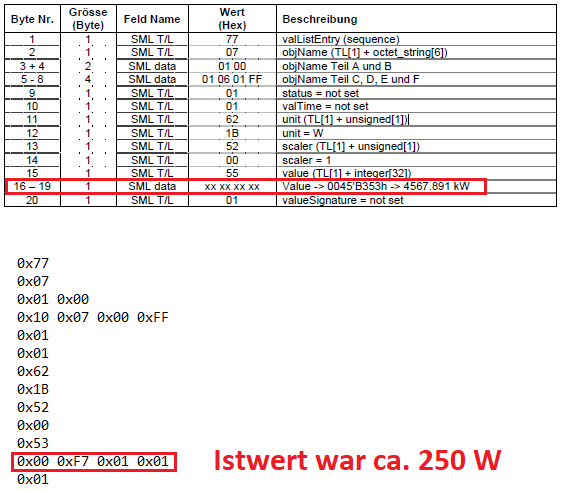

Ich habe mir nun einen Sensor von Germen Metering gekauft. Hat eine sehr gute Qualität. Ich habe aktuell ein Problem mit der Interpretation der Wirkleistung (Obis 16.7.0). Ich erhalte den HEX-Wert "00 F7 01 01", wobei in dieser Zeit ca. 250W verbraucht wurden (mein Hobbyraum ist 2 Stockwerke über dem Stromzähler, daher nur Circa-Wert). Wie komme ich von dem HEX-Wert auf ca. 250 W??? Ich habe etwas im Netz gefunden (siehe Anhang), ist zwar eine andere OBIS-Zahl, aber sollte ähnlich sein. Welche Bedeutung hat die 0x53 vor dem Zählerwert? Ist das die Lösung des Problems? Gruß Martin

Hallo Martin, 53 steht wohl für 16bit integer, die 0101 könnten also 256 watt sein. Ludger
#5986553
Martin R. schrieb: > 01 01 Sind doch 257W? Die 7F davor stehen wohl für irgendwas anderes.

das Vorzeichen ist in den 16bit enthalten, normales 2er Komplement. 0101 = 257 FEFF = -257 Ludger
Hab eine Definition gefunden: 0x53 = Integer 16 0x55 = Integer 32 Ich werde mal morgen einen Heizlüfter einschalten und schauen, ob plausible Werte im SML-Protokoll raus kommen.
0x06 0xD7 1.751 W 0x00 0xDC 220 W 0x00 0xF7 247 W Also die ersten zwei Zahlen nach dem 0x53 sind die Leistung. Die nachfolgenden 0x01 0x01 haben keine Bedeutung für die Leistung.
#5986963
Genau so. 0x53 ist das T/L-Feld, das untere Nibble 3 bedeutet, das 3 -1 Bytes Nutzdaten folgen. Die 0x01 stehen für Signatur und Status oder so ähnlich, sinngemäß folgen mit dem unteren Nibble 1 1-1- Bytes Nutzdaten, die beiden Felder können also übersprungen werden.
