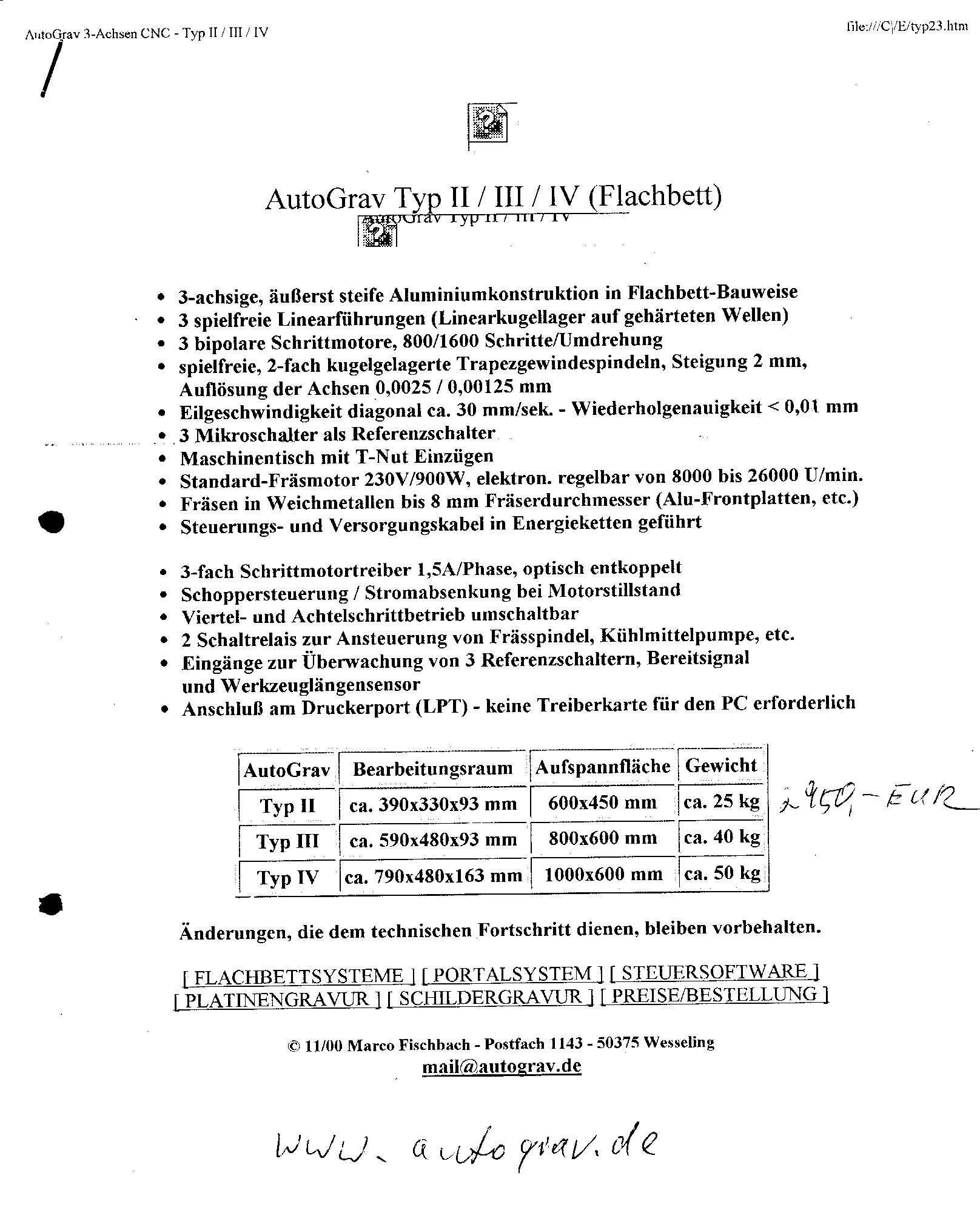

Kannst du ein Foto der Maschine und Steuerung machen?
Ich habe noch alte Aufzeichnungen von autograv.
Vielleicht kann man dann deine Maschine zuordnen.
von michael_ (Gast)
Hier mal eine alte Übersicht.
Vielleicht kannst du sie mit der Bearbeitungsfläche zuordnen.
Da dort 1,5A genannt wird, kann es die Steuerung SMC1500 von EMIS sein.
Die war damals weit verbreitet.
