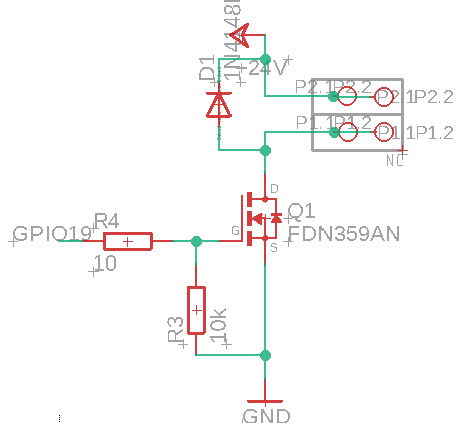

Moin,
habe eben meine Magnetventile an meine Leiterplatte angeschlossen,
jedoch schaltet ein Lastkreis direkt durch und das Magnetventil zieht
an, ohne Steuerspannung.
Anbei ein Ausschnitt von EINEM Lastkreis. Jedes Magnetventil hat einen
separaten.
Ich habe das Gefühl ich habe die Wahl des Mosfets verkackt. Magnetventil
läuft auf 24V / 8W. Steuerspannung 3.3V. MOSFET ist ein FDN359AN.
Die Magnetventile haben noch einen Erdungsdraht über, den ich erst die
Tage anschließen kann, weil noch Bauteile fehlen. Hat das damit evtl.
was zu tun?
Sonst fallen mir keine Fehlerquellen ein.
Bitte nicht direkt auf mich eintreten, falls ich hier einen Supergau
gelandet habe :-)
Danke

333 mA sind ein bisschen knapp für die 1N4148, wird aber nicht die
Ursache sein.
Ein 30 V-MoSFET ist auch bisschen knapp für ne 24 V-Schaltung.
Datenblatt vom Ventil wäre noch interessant.

An sich würde ich auch sagen, dass das MOSFET etwas mehr Spannung
vertragen könnte den Strom sehe ich jenachdem welches Package verwendet
wurde eher unkritisch. Wenn ich es richtig lese ist nur einer von
Mehreren Kanälen betroffen?
hast du mal überprüft ob wirklich keine Steuerspannung am Gate anliegt
oder ob das MOSFET vielleicht einfach kaputt ist? Ist selten soll aber
vorkommen.
Wie sieht denn die Ansteuerung der FETs aus?

Ja nur ein Kanal macht Mucken. Er schaltet auch erst nach ca. 2 Sekunden
durch, sobald ich das Netzteil angeschlossen habe.
Ich verwende ein gekauftes Schaltnetzteil. Da sollten doch eigentlich
verlässliche 24V herauskommen und keine Probleme bereiten?
Für die nächste Platine wird's auf jeden Fall dann MOSFETs mit größerer
Spannungsfestigkeit geben.

ich denke der FET ist durch.
Wenn die Diode durchbrennt wird die Induktionsspannung der Spule mind.
auf 60V hochgehen und wenn der FET nur für 30V gedacht ist geht er hops.
Habe mir jetzt das Datenblatt vom MOSFET nicht angesehen wenns aber kein
Logiclevel Typ ist der mit 3,3V voll durchsteuert könnte es auch sein
das er überlastet wurde.

Ja also irgendwas ist mit dem MOSFET.
Wenn ich den Multimeter ans Gate lege, schaltet er durch und ich messe
schwankende Werte zwischen 20mV und 40mV. Wenn ich den MOSFET mit dem
Finger berühre schaltet er ebenfalls durch. Das Problem ist mittlerweile
auch beim 2. Lastkreis.
Ich schätze also dass die Vermutung der MOSFET ist unterdimensioniert
richtig ist.

Gast #5973825
Hört sich an, als wäre der Pulldown (in deinem Schema R3) nicht
bestückt. Hast du den eventuell eingespart?
Gast #5973833
Habe eben bei beiden Kanälen die Pulldowns nachgelötet und siehe da -
funktioniert. Lol.. habe beim Messen mit dem Multimeter wohl nur die
Widerstände und nicht die Lötstelle getroffen.
Und dann auch noch der gleiche Fehler bei beiden Kanälen. Das ist mir
noch nie passiert. War wohl zu spät :)
Danke für den ausschlaggebenden Hinweis.
Werde das nächste mal trotzdem mehr Spannungsfestigkeit einbauen, dann
kann man das besser ausschließen.
