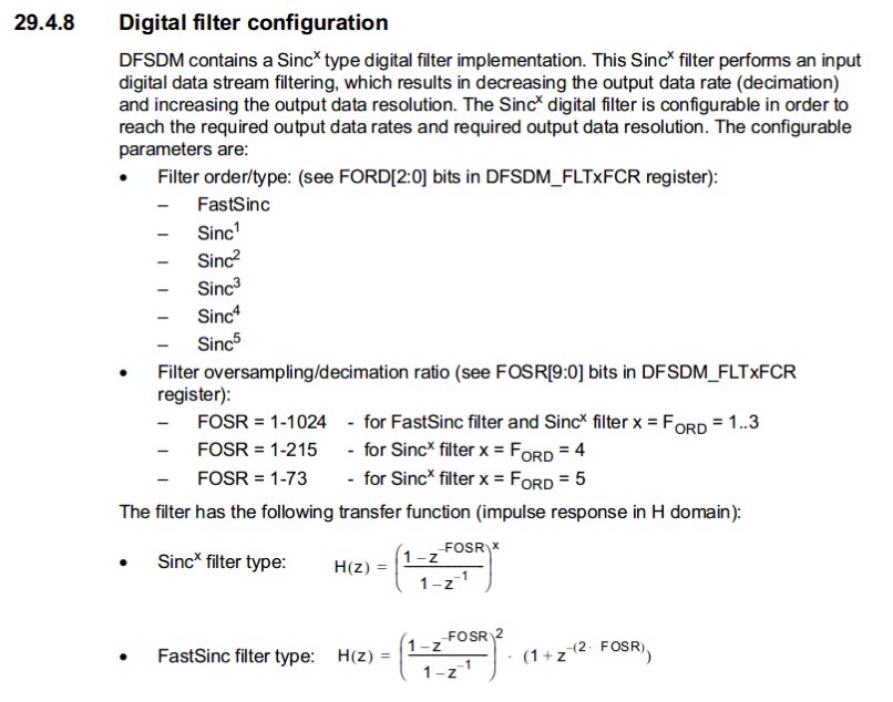

Im STM32H743 Reference-Manual gibt es einen Abschnitt, der eine
Sinc-Filter beschreiben soll.
Ich sehe da aber einen IIR-Filter, wo hingegen ein Sinc-Filter ein FIR
Filter sein sollte.
Ist das Datenblatt falsch?
