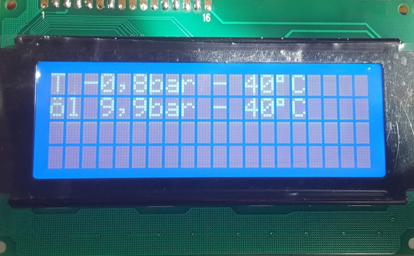

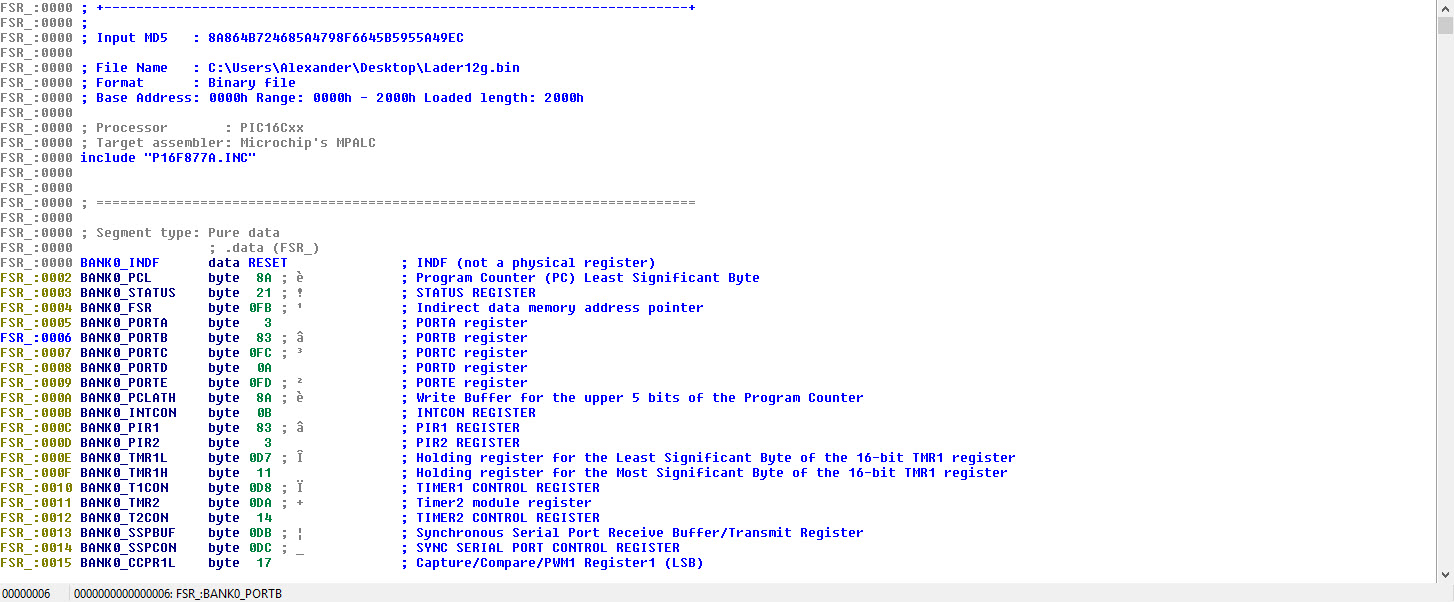

Habe mir vor ca.6 Jahren eine LCD Anzeige mit Ladedruck, Öldruck,
Öltemperatur, Ansaugluft usw. gebaut, nun habe ich die LCD Anzeige von
2x16 auf eine 4x20 umgebaut, jetzt Funktionieren nur die oberen zwei
Zeilen, jetzt habe ich den PIC16F877A ausgelesen und kann leider die Hex
Datei nicht Decodieren, habe jetzt die Person angeschrieben wo das
Programm geschrieben hat, bei ihm ist leider vor 2 Jahren die Festplatte
kaputtgegangen und damit auch der Originalquellcode.
Habe schon viele Stunden Gegoogelt aber nichts gefunden.
Wie kann ich noch die Hex Datei decodieren?

von Alexander M. (alexcsi)
MaWin schrieb:
> Alexander M. schrieb:
>> habe jetzt die Person angeschrieben wo das Programm geschrieben hat, bei
>> ihm ist leider vor 2 Jahren die Festplatte kaputtgegangen und damit auch
> Komisch das dies immer nur dann passiert wenn man selbst nicht der
> Urheber ist
Das Liegt daran das man nicht Programmieren kann.
Ich möchte das alle 4 Werte angezeigt werden ohne dass man einen Taster
betätigen muss damit die anderen werte angezeigt werden.

Übrigens: Mit den richtigen Tools ist es gar nicht mal so schwer, den
Inhalt eines Hex-Files zu disassemblieren.
Ob Du aber damit etwas anfangen kannst steht auf einem anderen Blatt.

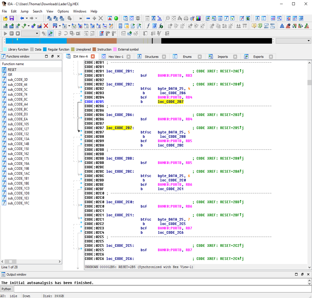

von Thomas Z. (usbman)
hat er mit dem IDA doch. Allerdings muss man damit auch umgehen können.
So als Hinweis: die Tasten <a> <p> <d> <u>
und immer schön sichern es gibt kein undo in IDA
Thomas
von Sebastian S. (amateur)
Eigentlich wollte ich auf etwas anderes hinaus.
Das Beste, das Du bekommen kannst ist eine schier endlose Kette von
Assemblerbefehlen, bei denen Du noch die Unterscheidung treffen musst,
was ist jetzt wirklich Befehl und was sind Daten. Die ursprüngliche
Struktur, egal ob aus Assembler oder C-Code existiert ja nicht mehr.
Erst wenn Du das auseinander klamüsert hast, kannst Du Dich daran machen
die Stelle zu finden, wo es juckt.
Also ohne einiges an Übung: Ein Job für den guten alten Sisyphos.

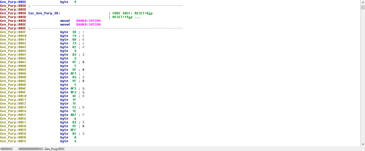

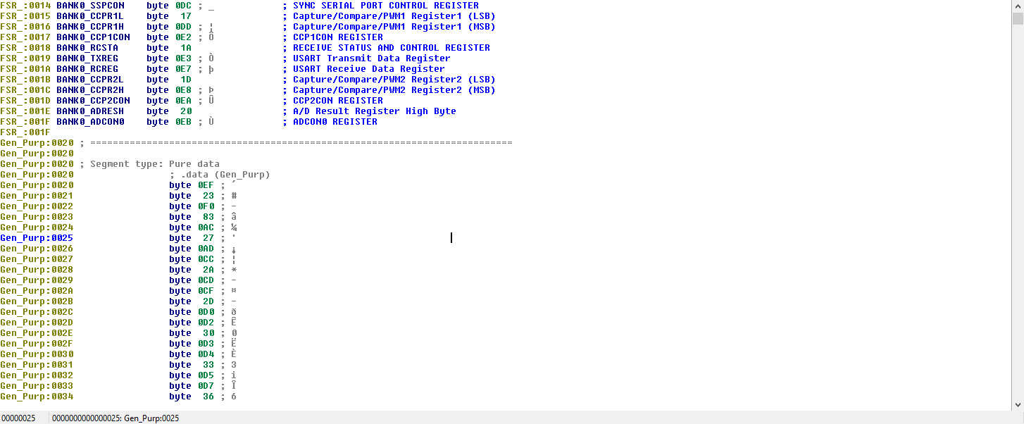

von Stefan F. (Gast)
Es fängt schon damit an, dass du einige zig Kilobytes an Daten hast,
ohne dass deren Bedeutung und Struktur irgendwo erklärt wäre.
Du siehst am Code, dass er z.B. zwei Bytes von Position 32452135412 und
124123 addiert und das Ergebnis nach 215153523 schreibt.
Was sagt einem das? Nichts. Und so wird das durch den ganzen Code gehen.
Mit zig tausenden von Anweisungen.
Wenn man wenigstens die Namen der Variablen und Sprungmarken (bzw.
Funktionen) hätte. Aber so ein Maschinencode gibt das nicht her.

von svensson (Gast)
Wenn die Screenshots oben alles richtig zeigen, dann hat er 8 kB
Programm. Das wäre aber immer noch mehr als genug.

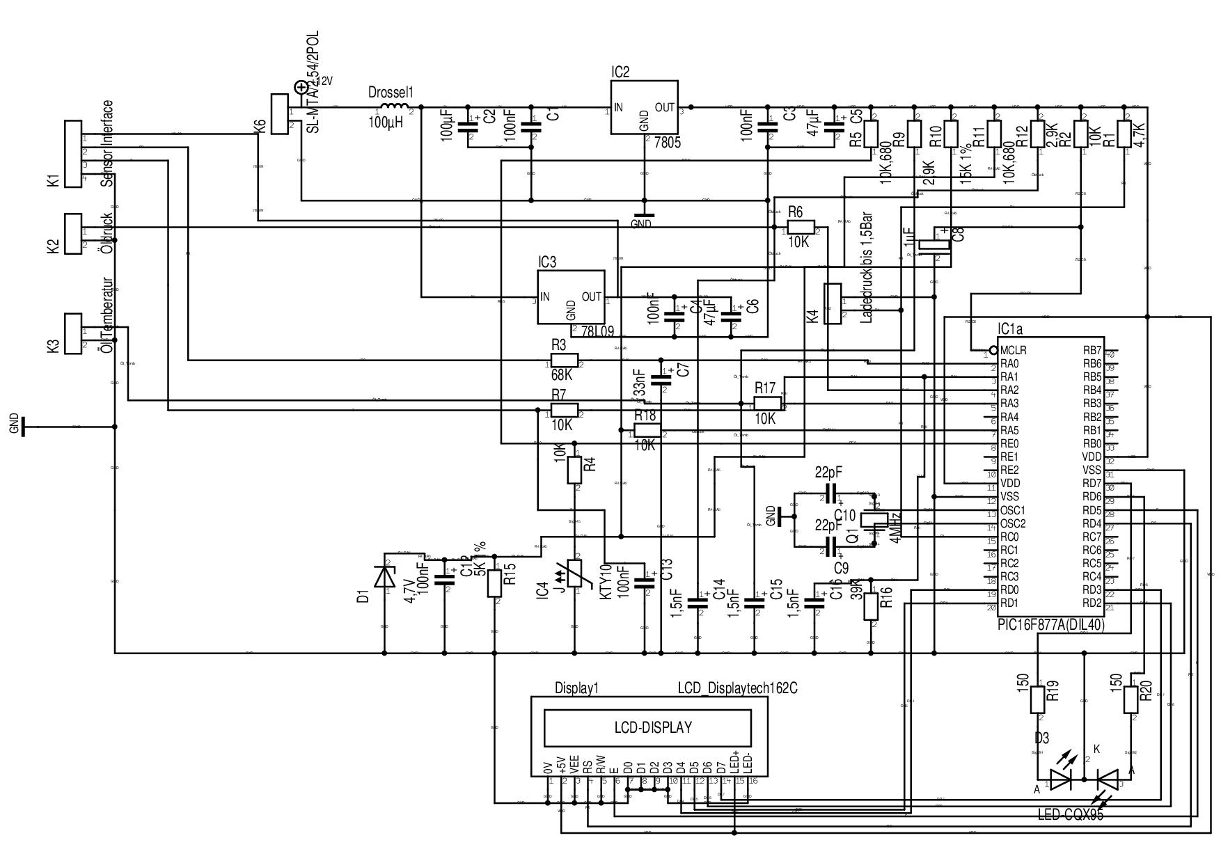

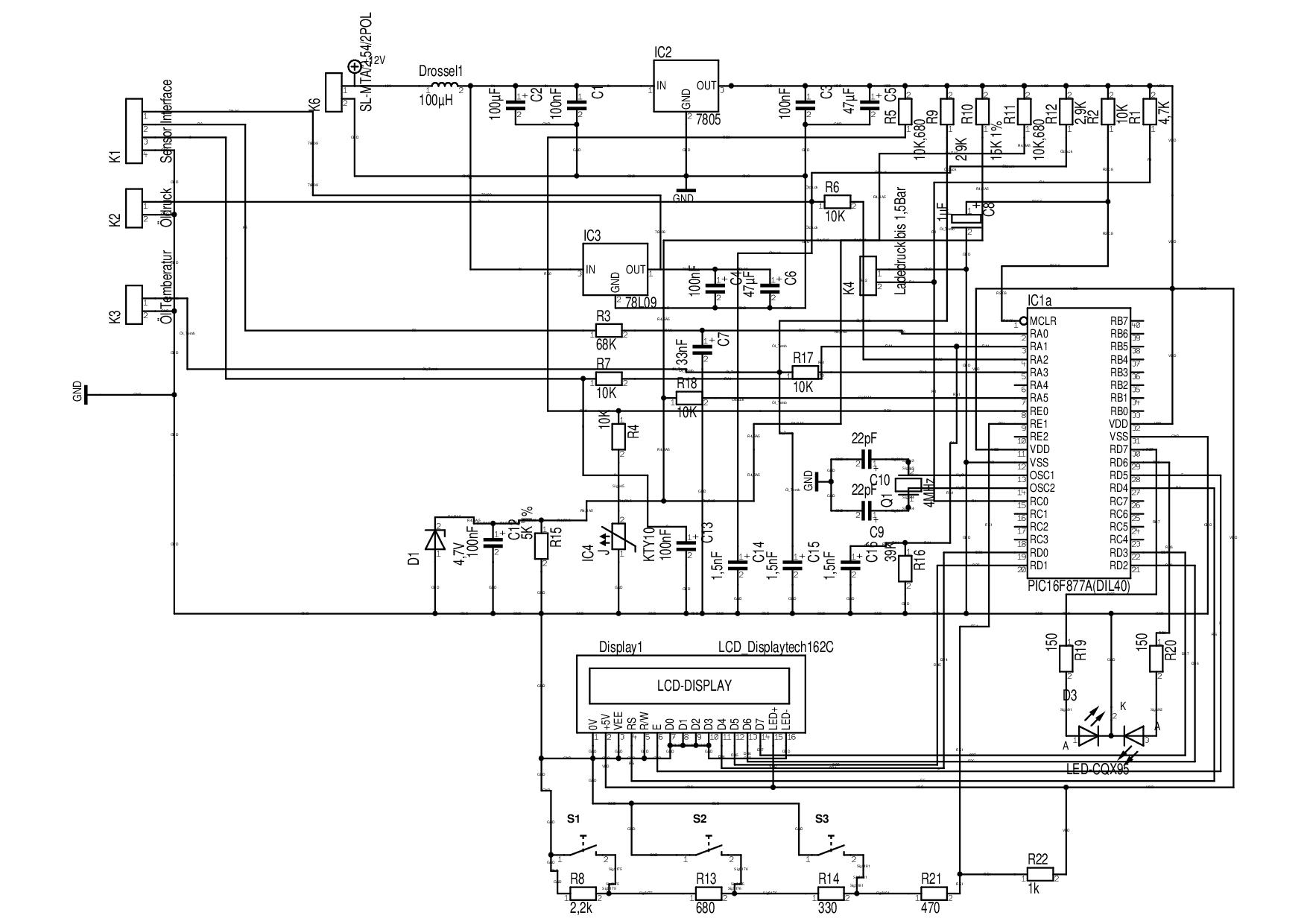

von Jens G. (jensig)
Naja, wenn die zwei Ausgaben, die mit Taste umschaltbar sind, jeweils in
einem Ritt rausgeschrieben werden, dann ist das ja sicherlich nur eine
kleine Schleife, die die 32 Zeichen rausschreibt. Die kann man ja
aufbohren auf seine 80 Zeichen, und beide Teilstrings rausschreiben
lassen. So richtig aufwendig betrachte ich die letztendliche Lösung also
gar nicht, aber dafür die Analyse des Codes vorher.
Wenn man's schlau anfängt, dann fängt man als erstes beim Schaltplan an,
bzw. bei den Displayanschlüssen, um die Displayports/Pins rauszufinden.
Dann muß man eigentlich nur die Stelle im Code suchen, wo diese Pins
manipuliert werden. Dann hat man schonmal den Anfang für das Loshangeln.
Für die Taste dann genau so.
Natürlich bleibt das rel. großer Aufwand, aber wenn man Ahnuung vom
genutzten LCD und µC hat, und Gedult, kann das sicherlich
vergleichsweise schnell gehen.

Naja wenn ich mir den Schaltplan so anschaue...
Vermutlich ist der Code auch so strukturiert. Der Taster ist auch
nirgens zu sehen, und das Hexfile immer noch nicht da.....
Was erwartest du also genau von uns?
Thomas

Offensichtlich hat Dein Gerät ja einen Taster zur Umschaltung der
Bildschirmanzeige, den ich auf dem Schaltplan nicht gefunden habe.
Wer das drauf hat, findet die Abfrage des Schalters, patcht die heraus
und kombiniert die beiden Routinen für die beiden Sensorsichten in eine
neue, die alle vier Zeilen ausnutzt.

Sorry, habe vergessen das ich die schon rausgenommen habe, Programmieren
kann ich ein wenig ist halt 20Jahre her, sprich verlernt da ich seit der
Ausbildung nicht mehr was damit zu tun hatte, aus diesem Grund behaupte
ich das ich es nicht kann.
Zum Thema Zeit, mir fehl eben die Zeit da ich alleinerziehend bin und
nach der Arbeit ich meine Tochter von der Schule hole und es mir
wichtiger ist für sie da zu sein, daher habe ich gehofft das man mit der
Hex Datei noch was anfangen kann damit eben nicht so viel Zeit in
Anspruch genommen wird.
Werde die Taster jetzt nochmal einfügen und hochladen.
Habe jetzt die Taster eingefügt.
> Um mal abzuschalten und Abends nicht als vor dem Fernseher zu hengen.
du bist echt ein Held. Welcher Taster ist jetzt zum Umschalten das
Displays?
Was ich dir schon sagen kann. Das Ding besteht aus 26 Unterprogrammen
und einer großen Mainschleife. Ziemlicher Spageticode
Der Code gebt bis knapp unter 0x1000.
Woher ich das habe?
Ich hab das Ding mal 5 min in IDA angeschaut und eben nicht vor dem
Fernseher gehengt. Wer das programmiert hat hat hat auch nicht so den
Durchblick.

wo steht dass ich aufs Hexfile geschaut habe? Ich habs einfach in IDA
geladen. Wenn du nicht weist was das ist dann geh googlen.
Ich arbeite lange genug mit dem IDA um eine Aussage über die über die
Codequalität zu machen.
Thomas

ist etwas weniger als 4k. Der Rest sind wohl Tabellen
IDA zeigt 26 kurze Unterprogramme (insgesammt 500bytes) und eine
Mainschleife mit etwa 3.3kb  Also eher wenig Code.
Thomas
