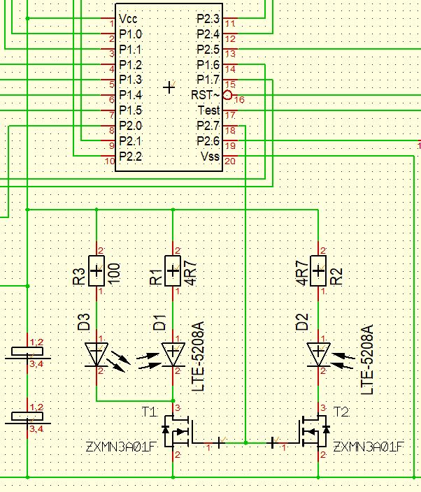

Warum kein FET (z.B. ZXM61N02FTA)?
Ich verwende den ZXM61N02FTA in einer Fernbedienung. Dieser kann direkt
vom MC angesteuert werden.
Vorteil : fast keine Leistung für die Ansteuerung des FET's, keine
zusätzlichen Bauelemente, kleiner Spannungsabfall zwischen Drain/Source,
weiter Strombetreich (bis zu 1,7A) und geringe Kosten (unter einen 1/2
https://www.mouser.at/ProductDetail/Diodes-Incorporated/ZXM61N02FTA?qs=%2Fha2pyFadujyQ%2FsNAd4R0TEbDiRgrrPRGlB9iPVRoEU%3D
Gast #5975810
Nachteil: Empfindlich gegen statische Ladung, insbesondere vor und nach
dem Einbau. Zum Basteln nutze ich daher immer noch bevorzugt BJT, wenn
es um geringe Ströme (<500mA) geht.
Gast #5975875
Mit entsprechender Sorgfalt auch für den Bastler kein Problem.
Ich habe bisher keinen einzigen Ausfall, obwohl ich diesen FET in allen
meinen Schaltungen einsetze.
Aufpassen muss man beim Layout wegen der Flankensteilheit des
Ausgangssignales. Aber auch das ist schaffbar.
Gast #5975884
Danke für den Hinweis. Wenn ich mal mehr Strom benötige werde ich darauf
zurückgreifen. Das Teil ist jedoch relativ teuer (0.5 CHF). Mit 0.12 CHF
sind der BJT und Widerstand deutlich günstiger.
