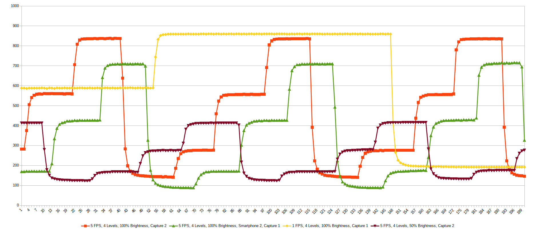

Mir kam die Tage die Idee, geringe Datenmengen per Smartphone-Display
von einem Smartphone zu einem Mikrocontroller übertragen. Konkret:
WLAN-Zugangsdaten von einem Smartphone an einen ESP-Mikrocontroller zu
übertragen, indem man den Smartphone-Bildschirm direkt vor einen mit dem
µc verbundenen Helligkeitssensor hält, das Smartphone-Display zur
Datenübertragung schnell blinkt, und der Mikrocontroller aus den
gemessenen Helligkeitswerten die zu übertragenden Daten dekodiert.
Hier mal meine Wünsche:
1. Damit die prinzipbedingt eher langsame Datenübertragung nicht unnötig
lange dauert, wäre es schön, mindestens 30 Bilder/Helligkeitswerte pro
Sekunde auswerten zu können.
2. Pro Bild möchte ich ausserdem mindestens 4 Helligkeitsstufen bzw. 2
Bit unterscheiden können (in der Hoffnung, das eine Bit dann als
Clock-Signal verwenden zu können)
2. Da das Übertragen der WLAN-Zugangsdaten ja normalerweise ein
einmaliger Vorgang ist, und das Ganze jetzt eher ein witziges kleines
Zusatzfeature sein soll, hoffe ich dass es da eine möglichst günstige
und einfache (im Sinne von: möglichst wenig günstige Bauteile und
benötigte IO/ADC-Pins etc.) Lösung gibt.
3. Ich würde bevorzugen, wenn der Helligkeitssensor in SMD-Bauform wäre.
Diesen Artikel hier:
https://www.mikrocontroller.net/articles/Lichtsensor_/_Helligkeitssensor
habe ich bereits gefunden - bin aber unsicher, was da jetzt die beste
Möglichkeit wäre.
Photowiderstände bekommt man schon extrem günstig, für unter 3 Cent das
Stück. Allerdings sind die fast immer bedrahtet, ausserdem ja offenbar
viel zu lahm etc.
Geradezu genial und ideal erschien mir die in oben genanntem Artikel
erwähnte Möglichkeit, gewöhnliche LEDs als Helligkeitssensor zu
missbrauchen
(https://www.mikrocontroller.net/articles/Lichtsensor_/_Helligkeitssensor#LED).
Die gibt es als SMD schliesslich extrem billig, und zusätzlich bräuchte
man offenbar nur einen Widerstand. Aber ist das für mein Vorhaben eine
wirklich geeignete Option, oder spricht da irgendetwas dagegen? Und wenn
geeignet - worauf sollte ich sinnvollerweise bei der Auswahl der LED
achten? (z.B. Farbe oder Ähnliches)
Wenn nicht geeignet - was wäre die bessere Lösung? Phototransistor?
Photodiode?
Bei einer kurzen Google-Suche konnte ich auf Anhieb nur zwei Webseiten
finden, wo diese Idee bereits aufgegriffen wurde:
https://hackaday.com/2013/02/25/using-a-flashing-lcd-monitor-to-transfer-data/
http://eclsh.blogspot.com/2013/02/gray-scale-lcd-data-transfer.html
Allzu viel scheint daraus aber nicht geworden zu sein. :-(

von Stefan F. (Gast)
Joachim S. schrieb:
> dass bei der Option "Photodiode" ein einziger
> zusätzlicher Widerstand ausreichen würde, indem man Photodiode und
> Widerstand als Spannungsteiler verwendet.
Ja, ein Widerstand mit 1MΩ mag gehen, aber zeige mir mal einen ADC, der
mit so großen Eingangswiderständen noch halbwegs brauchbar funktioniert.
Bei den mir bekannten Mikrocontrollern musst auf Werte unter 20kΩ
kommen.
von Peter Z. (Gast)
Ich habe das mit einer Photodiode und einem OP schon mal realisiert um
mit einem blinkenden Handy Bildschirm ein Relais ein bzw. auszuschalten.
1 Databyte und 1 Byte Crc8 wurde dazu übertragen.
Die Handy Beleuchtung ist übrigens PWM gepulst.
Viel Spaß beim Umsetzen deiner Vorstellung ;)

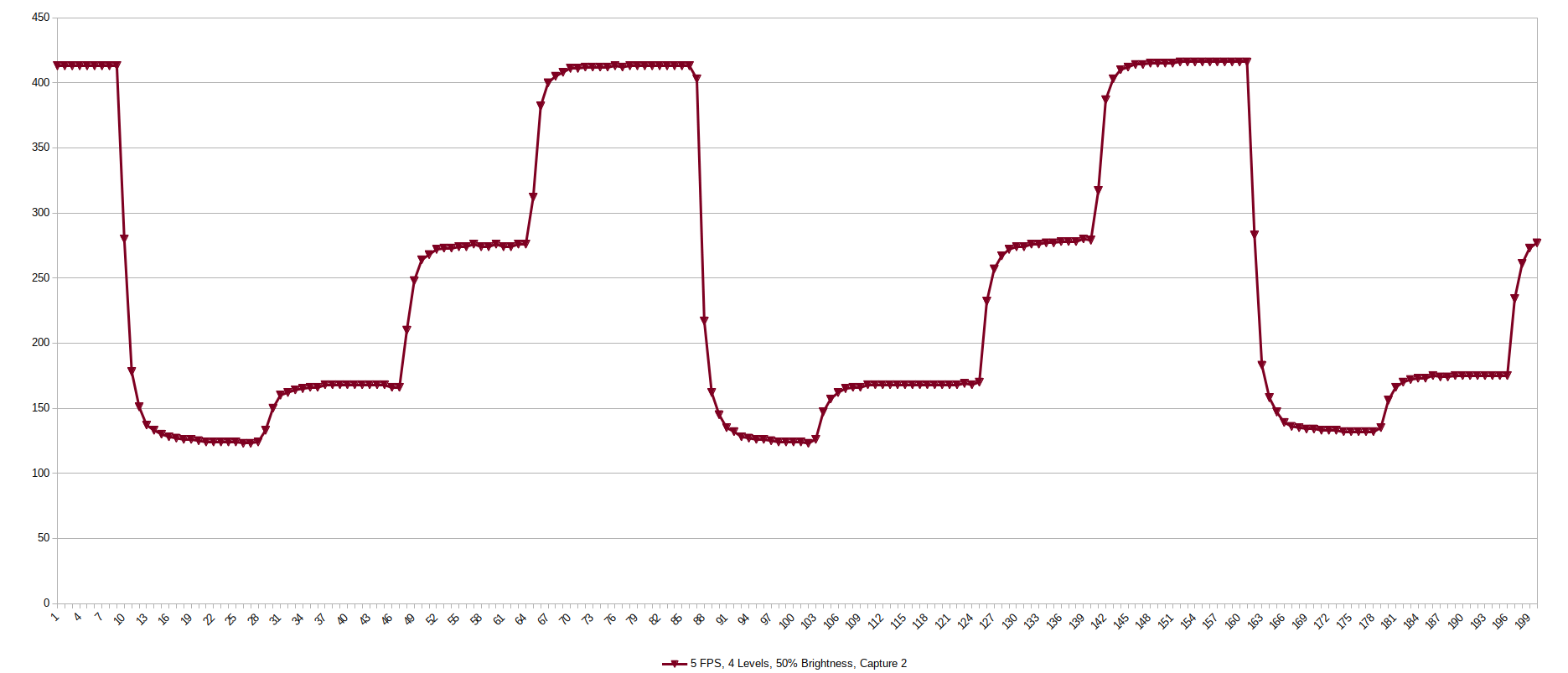

von Joachim S. (oyo)
So, ich habe zwischenzeitlich mal einen Test mit einem Photowiderstand
gemacht, und die vom ADC gemessenen Werte (10 Bit, also 0-1023)
aufgezeichnet und visualisiert. Gemessen wurde 100 mal pro Sekunde, also
alle 10 Millisekunden. Ich habe immer 1000 Messwerte erfasst, also 10
Sekunden.
Ich habe immer vier Graustufen genommen, die RGB-Farbcodes #000000,
#555555, #aaaaaa und #ffffff.
Ich habe 5mal pro Sekunde gewechselt. Das Display habe ich mal auf
maximale, mal auf 50% Helligkeit eingestellt.
Die eine Grafik zeigt die vollen 10 Sekunden bzw. 1000 Messwerte, die
zweite Grafik (quasi als Vergrösserung) nur die ersten 200.
Was ich daraus schliesse:
1. PWM sorgt zumindest in der Kombination aus Photowiderstand + meinem
Smartphone glücklicherweise nicht für Probleme. Durch die Trägheit des
LDR wird der PWM-Effekt offenbar herausgefiltert, wie von Stefan
vermutet.
2. Die gemessene Helligkeit verhält sich offenbar nicht linear; der
Sprung von 0% bzw. #000000 auf 33% bzw. #555555 ist deutlich kleiner als
die beiden Sprünge danach.
3. Der Photowiderstand verhält sich schon recht träge, aber 10 oder
vielleicht sogar 20fps dürften schon drin sein.
Ich betrachte die Ergebnisse dieses Tests jetzt erst einmal als
ermutigend. Grundsätzlich scheint die Idee schon machbar zu sein, auch
wenn die Datenübertragung wohl ziemlich lahm sein wird.
Habe mir jetzt mal einen Fototransistor bestellt; sobald der da ist,
werde ich den Test dann nochmal damit wiederholen.
Das sieht doch schon sehr brauchbar aus.
Finde ich auch. Ich habe deutlich Schlimmeres befürchtet. Gerade weil
der ADC des ESP meines Wissens nach ja eh etwas problematisch ist.
Was mich immer noch ein wenig verwundert ist, dass der Sprung von 0 auf
33% Helligkeit bzw. von Farbe #000000 auf #555555 so deutlich geringer
ist als die beiden Sprünge danach, von 33% auf 66% bzw. von 66% auf
100%.
Weil ich mich gefragt habe, ob das vielleicht einfach mit diesem
speziellen Smartphone bzw. dessen Display zusammenhängt, habe ich
zwischenzeitlich nochmal ein anderes Smartphone hervorgekramt und den
Test damit wiederholt. (Siehe Anhang, die grüne Linie). Auch da aber das
gleiche Phänomen.
Hat da jemand eine Erklärung für? Ich frage mich halt, ob ich davon
ausgehen kann, dass das bei fast allen Smartphones so wäre. In diesem
Fall wäre es wahrscheinlich sinnvoller, statt 33% und 66% andere
Graustufen-Werte zu wählen, bei denen die Abstände gleichmässiger sind.
> 100%.
Weil das Auge auf Helligkeitsunterschiede anders reagiert, als der LDR.
Für das Auge gilt, dass du etwa vier-fache Energie brauchst, damit es
doppelt so Hell aussieht (also logarithmisch). Beim LDR ist es ebenfalls
nicht linear, aber nicht ganz so extrem wie beim Auge.
> Ich frage mich halt, ob ich davon ausgehen kann, dass
Ich würde mich darauf vorbereiten, dass das bei jedem Smartphone anders
ist und auch von der aktuellen Einstellung abhängt. Stichwort:
Farb-profile
