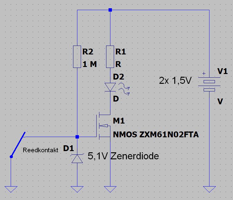

von Walter (Gast)
Stefanus F. schrieb:
> http://asti.vistecprivat.de/hp/javascript/joperatoren.html#TRANSISTOR
Hätte zu den Schaltung  zwei kurze Fragen:
Würde dies nicht bedeuten, dass über den Widerstand permanent Energie in
Form von Wärme verloren geht?
Wieso genau 2.2kOhm?

von Stefan F. (Gast)
GEKU schrieb:
> Warum kein FET?
Macht Sinn, aber nur wenn die Spannungsversorgung >2V ist, also
mindestens 2 Zellen.
Im Datenblatt vom ZXM61N02F stört mich, dass dort für die "Gate-Source
Threshold Voltage" mit min=0,7V angegeben ist, aber kein max Wert.
Auß0erdem fehlt das Diagramm, an dem man ablesen kann, wie viel Strom er
typischerweise bei unterschiedlichen Vgs fließen lässt.
Die Angabe 0.24Ω bei Vgs=2.7V, Id=0.47A lässt erahnen, dass der
Transistor mehr als nur zwei Batterien (1,8V) benötigt.
von Dietrich L. (dietrichl)
Die Angabe dient ja auch nur dazu, um ein sicheres Ausschalten zu
gewährleisten. Und dafür ist der Min-Wert genau richtig.
Für das Einschalten brauchst du die Max-Werte für Rds(on). Vgs für
andere Ströme gibt es dann aus den Diagrammen. Da dies aber "nur"
typische Werte sind, muss man die Kurven passend verschieben, d.h.
soweit, dass die angegebenen Max-Werte dann auf den Kurven liegen. .

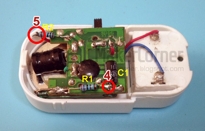

von Walter W. (walterwhiter)
Mir fiel gerade auf, dass auf dem ersten Bild (siehe vorheriger Post) am
linken Rand noch diese schwarze Elko-ähnliche Modul ist. Hat dieses

Ich hab den Schaltkreis nun nachgestellt bekommen.
Es ist ein 300k Ohm Widerstand verbaut, weshalb die Stromstärke bei bsp.
3.6V auf ~15uA abfällt und somit die Batterie zwar permanent verbraucht
wird, dies jedoch so langsam, dass die Selbstentladung wohl eher zum
entleeren führt als der Standby.
Durch den großen Widerstand wird nun natürlich auch die Spannung
deutlich reduziert, weshalb dem Verbraucher nicht die gesamte Leistung
zur Verfügung steht.
Anbei mein nachproduzierte Schaltplan auf Basis von Vorlagen aus diesem
Thread:
https://www.falstad.com/circuit/circuitjs.html?cct=$+1+0.000005+10.20027730826997+50+5+43%0Ar+272+224+272+112+0+300000%0As+272+336+272+224+0+1+false%0Av+448+336+448+112+0+0+40+3.6+0+0+0.5%0At+272+224+352+224+0+1+-1.442404294965547+0.5956015289421343+100%0Aw+448+336+352+336+0%0Aw+352+336+352+240+0%0Aw+272+112+352+112+0%0Aw+352+112+448+112+0%0A162+352+112+352+208+2+default-led+1+0+0+0.01%0Aw+352+336+272+336+0%0Ao+0+64+0+4099+5+0.00009765625+0+2+0+3%0A38+0+0+1+101+Resistance%0A
