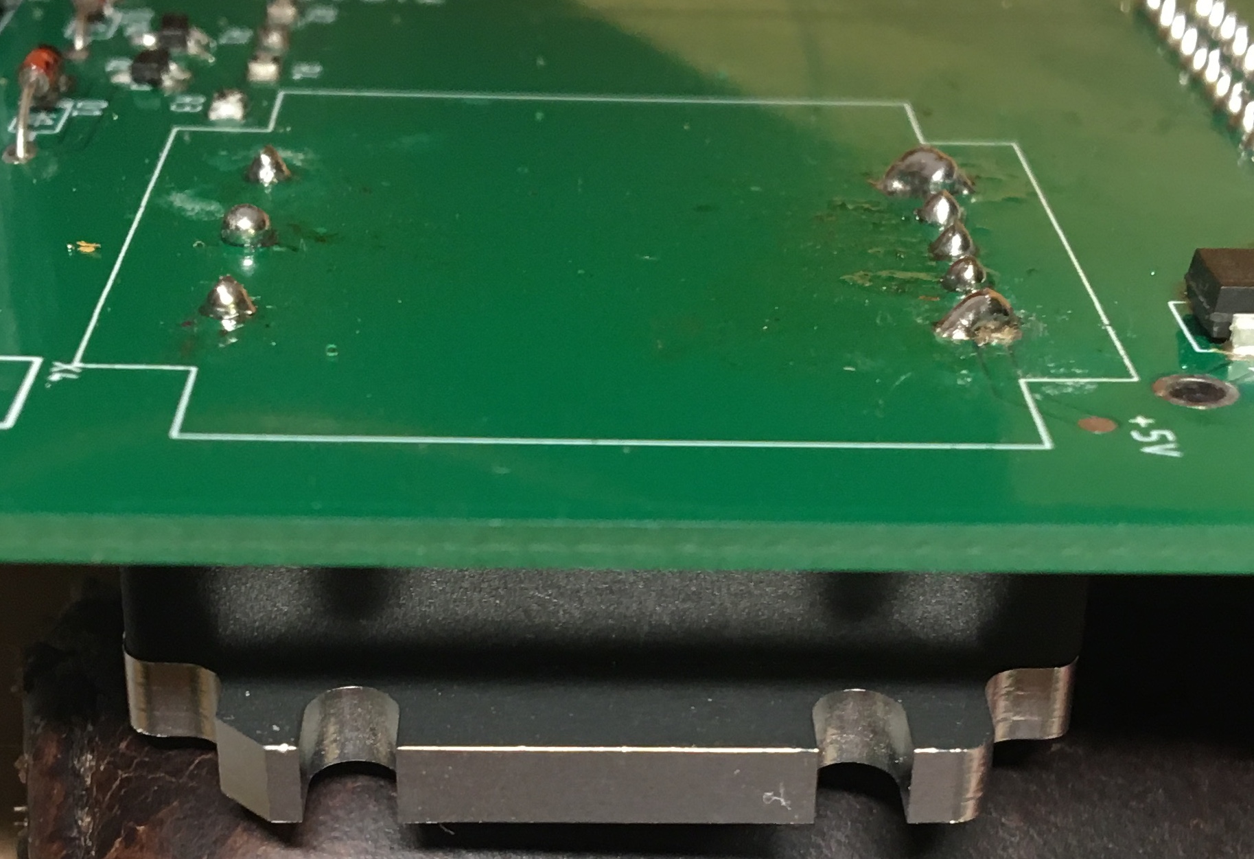

Voller Scham muss ich jetzt diesen Beitrag verfassen.
Ich habe folgenden DCDC-Converter auf meine Platine gelötet.
https://static6.arrow.com/aropdfconversion/7c7579f898333f1086c65d8b388b833568274b26/irs-q12.pdf
Jetzt hat die Sache einen Haken. Ich weiß nicht wo ich mit meinen
Gedanken war, aber das Teil habe ich doch wirklich falschherum
raufgelötet. Shame on me.
Das Draufbekommen war schon schwierig, da ich (wohl durch den großen
Kühlkörper) die Wärme nicht vernünftig übertragen bekomme.
Ich bekomme ihn nun einfach nicht mehr ab. Seit 3 Stunden versuche ich
alles.
Alle möglichen Lötspitzen, Flussmittel, Entlötlitze, Pumpe. Nichts
klappt. Ich will auch nicht meinen Lötkolben auf 500°C hauen, um nicht
etwas zu zerstören.
Hat jemand noch einen Rat?
Gruß und Danke

Vielen Dank für die zahlreichen Nachrichten.
Ich habe es nun mit vielen weiteren Tipps versucht und kam nicht weiter.
Da zum Ende hin die Emotionen hochgekocht sind wurde der Platine noch
ein umfassender Flugtest unterzogen. Fazit: Fliegt besser als gedacht.
Damit man meine geistige Abwesenheit nochmal in einem Bild sieht, hier
im Anhang meine Glanzleistung (kurz nachdem ich mit den ersten
Auslötversuchen anfing)
Hoffe bringt den ein oder anderen zum Lachen. :) War zum Glück nur eine
Prototypenplatine aber trotzdem teures Lehrgeld...
Herzlichen Glückwunsch zum Jungfernflug :-) Das haben wir alle hinter
uns.
Wie schon geschrieben, entweder die Pins einzeln vom Lötzinn befreien
oder alle auf einmal aufschmelzen. Ersteres geht quasi nur, wenn die
Löcher deutlich größer sind als die Pins, weil sonst bekommt man nie
alles raus.
Ansonsten VIEL Lötzinn zugeben, so dass alle Pins unter einer
Lötzinnhaube sind und dann mit einem starken Lötkolben alles
gleichzeitig aufschmelzen. Die Schwerkraft könnte bei dem Teil schon
reichen, dass es nach unten aus der Platine fällt. Sonst sanft mit dem
Kolben in der Schmelze auf die Pins drücken. Ein Helfer schadet gewiss
nicht.

Wie kann man eigentlich 5 und 3 polig vertauschen?
Ansonsten erst mal versuchen, die PIN mit einer Handpumpe freizumachen.
Bleilot.
Dann mit einem Schraubenzieher auf der Gegenseite leicht Druck ausüben.
Und dann nacheinander die PIN erhitzen. Von einem zum anderen Hüpfen.
Es knackt ganz leise, wenn ein PIN nachgiebt.
Immer im Kreis herum.
michael_ schrieb:> Wie kann man eigentlich 5 und 3 polig vertauschen?
naja, es sieht aus, als ob das Bauteil fälschlicherweise auf der
Lötseite montiert wurde, und nicht auf der Bestückungsseite.
Da die Pins der 3er und der 5er Reihe in sich mit gleichmäßigen Abstand
stehen, "kann man das so machen" (verkehrt herum reinlöten)
