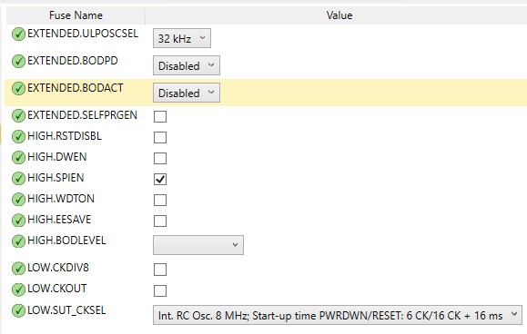

ich arbeite mich gerade in einen Attiny 841 ein. Habe zum Anfang 8
Ausgänge mit LEDs angezeigt. Es wurde die Fuse auf intern mit 8 MHz
eingestellt. Die LEDs werden nacheinander 0,5 Sekunden eingeschaltet und
0,5 Sekunden ausgeschaltet. Damit ergibt sich für jede LED 1 Sekunde,
bei 8 LEDs müssten sich 8 Sekunden für den durchlauf ergeben. Leider
sind die LEDs weit aus schneller. Gefühlt ca. 1 bis 2 Sekunden.

In den Bildern habe ich die Einstellung der Fuse dargestellt.
Wahrscheinlich was falsch eingestellt. Könnte mal jemand drüber schaun.

Hast du F_CPU in den Symbols definiert oder bekommst du eine Warnung von
der delay.h, dass F_CPU nicht definiert ist?
von Klaas (Gast)
Habe die F_CPU nicht definiert. Bekomme keine Warnung von delay.h
Muss die F_CPU noch mal angegeben werden, stehen doch im den Fuse drin.
Sorry für die Fragen, habe bisher immer mit einem Quarz gearbeitet.
Ja, F_CPU muss immer definiert/angegeben sein.
Auch wenn du den int. Oszillator mit 8 MHz nutzt, kann z.B. während der
Laufzeit der Prescaler umgeschaltet werden, wodurch die Annahme "Wenn
int. Oszillator, dann F_CPU = 8MHz" falsch ist. Dementsprechend wird
nichts automatisch angenommen.
Und gerade bei der Verwendung von ext-. Quarzen/Oszillatoren muss F_CPU
angegeben werden. Der Controller kann ja nicht riechen, welche Frequenz
er bekommt.
Die Taktfrequenz kann dem Projekt über
#define F_CPU
oder im Makefile oder je nach IDE auch dort irgendwo eingegeben werden
(kommt dann in den automatisch erstellten Makefile).
Die Fuse programmiert nur den Teiler, damit wird keine Taktfrequenz
angegeben.
Intern laufen viele AVRs auf 8MHz, mit Teiler CKDIV8 auf 1MHz. Das muss
über F_CPU dem Programm mitgeteilt werden.
Bei einem externen Taktgenerator oder Quarz hast du wieder die
Möglichkeit, über die CKDIV8 den Originaltakt oder 1/8 davon zu
verwenden.
Das Programm weiß aber davon gar nichts, weder welchen Oszillator du
angeschlossen hast noch ob der Teiler gesetzt ist oder nicht.
