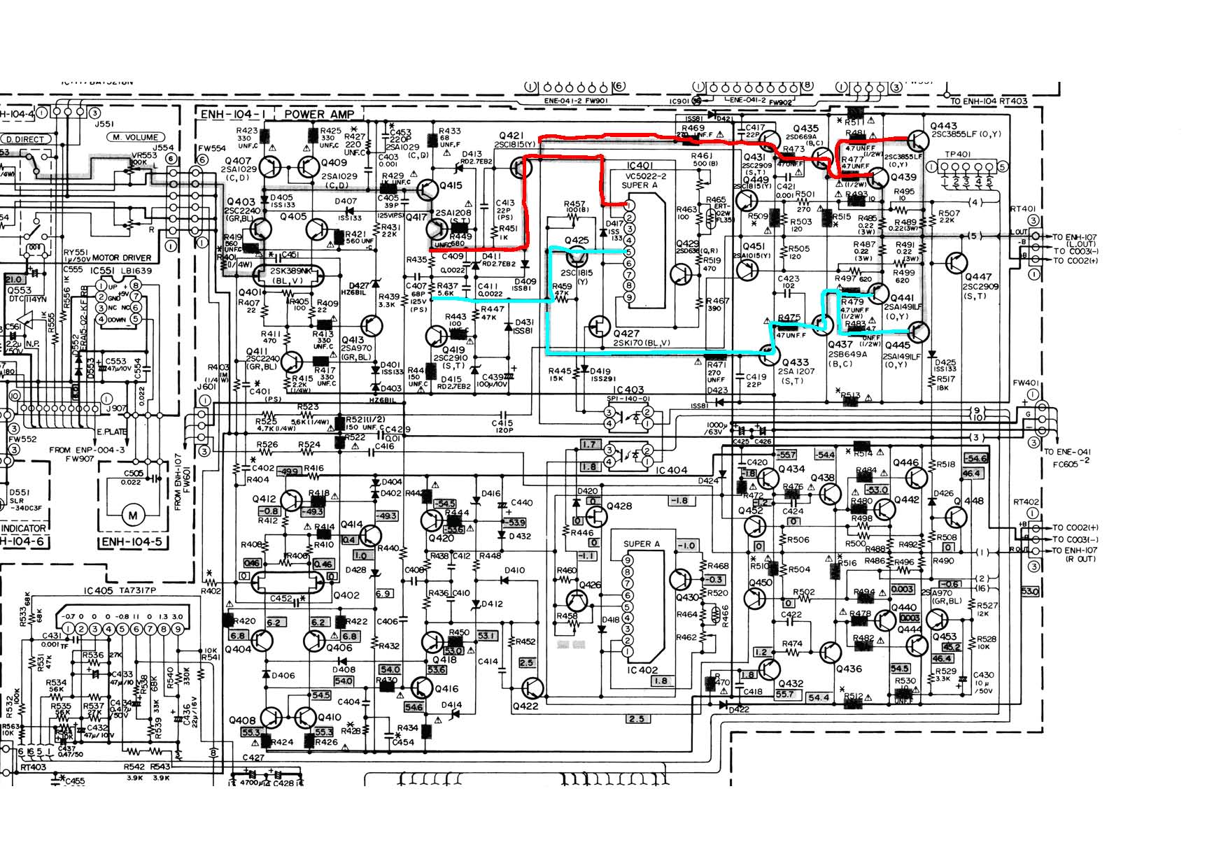

In angehängtem Schaltbild liegen an der roten Linie 13V an, an der
Blauen ca. 1V. An der funktionierenden rechten Seite habe ich hier eine
Spannung von überall 0,6V.
Woran könnte das denn liegen?
Am noch fehlenden Widerstand? Oder regelt hier irgendwas falsch,
weil die Transistoren fehlen?
VG Florian
von hinz (Gast)
Den "Super A" reissts dabei gerne mit in den Tod.
von Jens G. (jensig)
Ja klar muß der R509 wieder rein, sonst gehen Dir die neuen
Endstufentransistoren gleich wieder hops.
Allerdings fürchte ich, daß die Stufe dann immer noch keine normalen
Meßergebnisse liefert, weil durch die fehlenden Endstufentransistoren
der Rückkopplungspfad fehlt.

Die richtige Spannung wird also erst mit den
Transistoren wieder anliegen, wenn ich das richtig verstehe.
13V erscheint mir nur echt sehr hoch.
Und eine wirkliche Ursache, weiß ich leider eben auch nicht.
Vermutlich Staub, Altersschwäche oder eine eingetrocknete
Wärmeleitpaste.

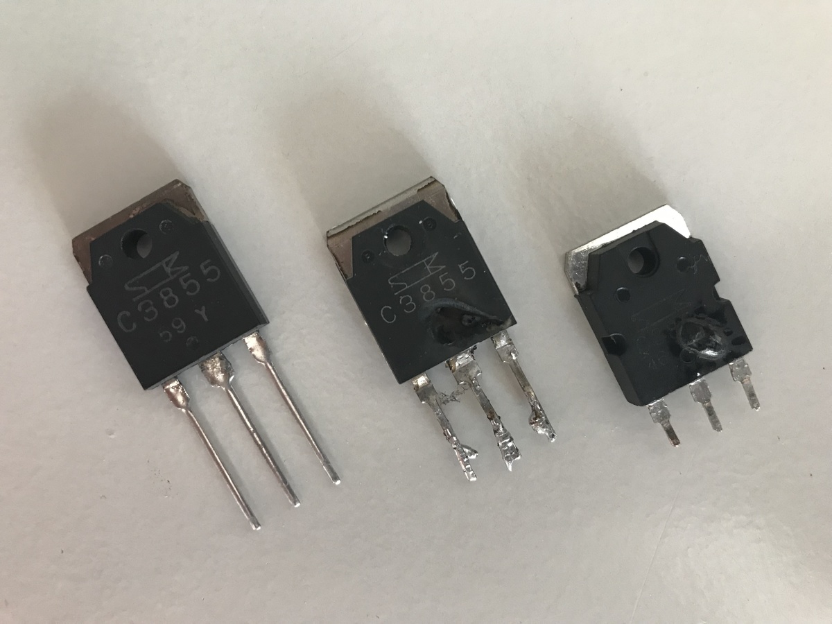

Hier mal ein Vergleich der Transistoren.
Unten links Darisus, mittig das Original aus meinem JVC und rechts
hinten ein 2CS3855 aus ebay.
Den Darisus halte ich für 100% Original,
den aus eBay 100% Chinafälschung.
Am meisten fällt die Platte auf,
die ist im Original deutlich dicker
und der Transistor ist viel schwerer.
Beim Asiaclone ist die Platte silberner,
dünner und auch nicht so scharfkantig.
Das Gehäuse sieht eigentlich völlig anders aus und fühlt sich auch nach
Plastik an. Die Füße liegen deutlich höher als beim Original.
Der Schriftzug ist eher graviert als gedruckt und unterscheidet sich
auch optisch.
VG

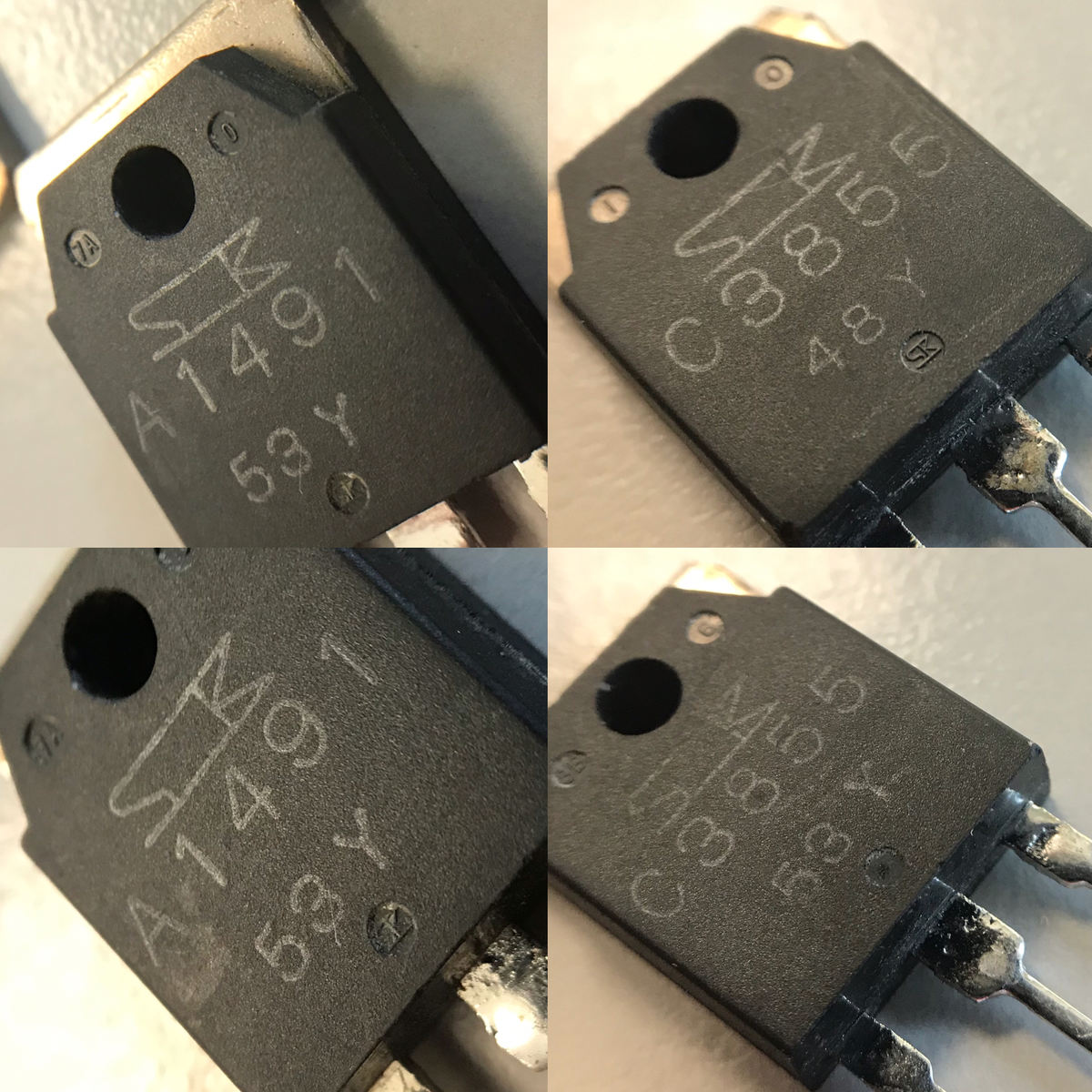

von Florian K. (florian_k764)
Noch eine Draufsicht.
Vorsicht beim Transistorkauf. :-)
VG

von hinz (Gast)
Mindestens eine bessere Fälschung. ;-)
ACK.
Von der Haptik und Optik,
auch der Form, Farbe der Platte
wirklich identisch. Aber klar
100% weiß man es selten.
VG
Hier nochmal die Darisus Transistoren.
Steht ja sogar in den Punzen was.
Ob sich Fälscher auch diese Mühe machen?
VG

von hinz (Gast)
Wolfgang S. schrieb:
> Oder betrifft das nur genau diese 2SC3855/2SA1491 ?
Und einige andere.
Was schon lange nicht mehr hergestellt wird, aber viel verbaut wurde...
von bleiku gel (Gast)
Nennenswert Mühe hat man damit gar nicht,
Stempel mit passender Gravur zu versehen.
Da sitzt ja niemand mit Schnitzwerkzeugen, der Probleme
damit hat, statt eines O ein X dort hin zu schnitzen.
> Und einige andere.
