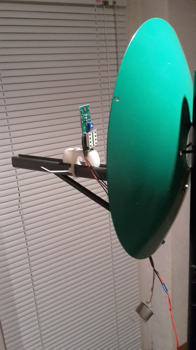

Hallo, ich werde mir demnächst mal zum Basteln eien Radarsensor bestellen. https://www.voelkner.de/products/143230/RAD-MOD-Radar-Bewegungsmelder-1-St.-8-15-V-DC-Reichweite-max.-im-Freifeld-15m-L-x-B-x-H-73-x-26-x-16mm.html Ich frage mich, ob man das Teil im Brennpunkt einer Parabolschüssel verwenden kann und damit die Reichweite dramatisch ( aber gebündelt ) erhöhen kann. Die Funktionsweise des Sensors ist mir klar, aber nicht so ganz ist mir klar, ob die Funktion durch die Umlenkung in der Schüssel zunichte gemacht wird. Theoretisch müssen in dem Modul die Sendeantenne und die Empfangsantenne stark entkoppelt sein ( unterschiedliche Polarisation? ). Sonst würde das abgestrahlte Signal unmittelbar den Empfänger "dicht" machen. Wenn das so ist ( mal angenommen ), wird das dann durch die Schüssel negativ beeinflusst?

Stefan M. schrieb: > Theoretisch müssen in dem Modul die Sendeantenne und die Empfangsantenne > stark entkoppelt sein ( unterschiedliche Polarisation? ). > Sonst würde das abgestrahlte Signal unmittelbar den Empfänger "dicht" > machen. Nicht unbedingt. Beim Fahrzeug-Radar (CW) wird der Sender sogar als LO für die Mischerdiode des Empfängers genommen. Da ist ein hoher Eingangspegel erwünscht und eine AGC gibt es nicht. Der Sender stahlt einen sägezahnförmigen FM-Chrip aus. Durch die Laufzeit ist die empfangene Frequenz niedriger als die aktuell gesendete. Die beiden Frequenzen werden gemischt und die (niederfrequente) Frequenzdifferenz ist ein Maß für die Entfernung des Echos. Wenn die Reichweite extrem gesteigert wird durch eine Hochgewinn-Antenne, könnte es passieren, dass man Mehrdeutigkeiten (Aliasing) bekommt. Hängt aber vom konkreten Radarsensor ab. Ausprobieren und Berichten ;-)
#5975278
Laut Datenblatt erfaßt das Modul lediglich Bewegungen auf sich selbst zu und liefert ein zur Annäherungsgeschwindigkeit proportionales Ausgangssignal. Eine Abstandsmessung zu einem unbeweglichen Hindernis ist demnach nicht möglich. Das Funktionsprinzip scheint Doppler-CW zu sein. Reichweitensteigerung durch Verwendung eines Parabolreflektors dürfte funktionieren, aber dabei ist zu bedenken, daß zugleich das Meßfeld enger wird (d.h. man muß genauer auf das bewegte Objekt zielen.) Es ist auch so, daß der Öffnungswinkel der vom Modul verwendeten Antenne in beiden Ebenen sehr unterschiedlich ist, so daß ein gewöhnlicher Parabolreflektor bei weitem nicht optimal ausgeleuchtet wird (etwas bringen wird er natürlich trotzdem).
@Marek N. Danke, dann werde ich berichten, was da so passiert. auf jeden Fall darf die Sensorplatine kein bisschen wackeln. Sie muss mechanisch sehr fest mit der Schüssel verbunden sein. @Mikrowilli Ich weiß... ich wollte auch keine unbewegliche Abstandsmessung vornehmen. Die Bündelung durch die Parabolschüssel ist auch klar, und die wird sehr "spitz" sein. Prinzipiell möchte ich wissen, ob man mit der Anordnung feststellen kann, wenn sich in z.B. 200 oder 300m Entfernung etwas bewegt ( Fledermäuse z.B. ). Das mit dem Öffnungswinkel des Moduls habe ich im Datenblatt gesehen. Es gibt auch noch ein ansonsten baugleiches Modul mit einer 70°h / 70°v Antenne. Die wäre zur Ausleuchtung des Parabols besser geeignet. Das Ding gibt es aber "nur" ohne die Auswertende ( Schalt ) Platine. Im zweiten Schritt würde ich dann das 70°/70° HF Modul besorgen. Sollte eigentlich zur Schaltplatine kompatibel sein.

In erster Näherung verdoppelt sich die Reichweite eines solchen Sensors pro 6 dB zusätzlichem Antennengewinn (+6dB TX und +6dB RX). Wenn die Schüssel halwegs gut ausgeleuchtet ist, sollten 10-20 dB Zugewinn schon drinliegen. Da die Empfangsleistung aber recht schnell mit der Distanz abnimmt (4. Potenz) wird ein kleines Objekt, das sich in einem Abstand von wenigen Metern hinter der Schüssel ein gleich starkes Signal wie das 100m entfernte "angepeilte" Objekt zurückliefern. Das ist halt der Nachteil nicht optimierter Reflektorantennen
#5975631
Hallo, die Ausleuchtung einer Offset-Parabolantenne (oder sonstiger Parabolantenne) dürfte mit Horizontal 32° und Vertikal 80° nicht gerade gut sein. Der Öffnungswinkel entsteht durch die linear angeordneten Patch-Antennen (Je eine 4er Reihe TX und eine 4er Reihe RX). Weiterhin ist zu beachten, das durch den Spiegel die EIRP deutlich höher wird, als bei der Zulassung des Moduls gemessen. Damit ist diese Betriebsart nicht mehr legal möglich und könnte auch andere Funkanwendungen stören (z.B. durch Nebenaussendungen, die ebenfalls verstärkt werden). Hinweis: Da in diesem Frequenzbereich auch Richtfunkstrecken betrieben werden, könnten durch den Aufbau entsprechende Strecken gestört werden. Gruss

Kilo S. schrieb: > Exakt!... ABO.... Update: Der Radarsensor ist am Sa. angekommen. Probehalber habe ich ihn in den Brennpunkt einer 30cm Schüssel montiert. ( Ikea Lampenschirm* ) Die Reichweite erhöht sich erwartungsgemäß erheblich. Es funktioniert! Auf ca. 50m Entfernung kann man noch problemlos leichte Bewegungen einer Person erfassen. Auf ca. 60m gibt ein vorbeifahrender Linienbus oder ein Traktor noch einen Trigger. Grössere Entfernungen konnte ich noch nicht ausprobieren. Wie die abgestrahlte "Keule" genau aussieht weiss ich noch nicht. Eine 90cm Schüssel ( keine Offset ) wartet noch auf einen Test. *Der Ikea Lampenschirm ist bei Funkamateuren bekannt. Er hat fast eine korrekte Parabolform ( sauberer Brennpunkt, aber die übliche f/D Berechnung stimmt nicht ganz ).
Stefan M. schrieb: > Die Reichweite erhöht sich erwartungsgemäß erheblich. Es funktioniert! Cool :-)

Satschüsseln sind übrigens auch nicht teuer (ab 20€). Man ist gut beraten eine zu kaufen bei der neben dem Durchmesser auch F/D und der Offsetwinkel angegeben ist. Damit ist sie voll spezifiziert (in Sachen Fokuspunkt). Ansonsten ist es ziemlich schwer diesen genau zu bestimmen ...

Den Brennpunkt von Offsetspiegeln kann man schon bestimmen, ist aber bei völlig unbekannten aufwändig, die Sonne muß scheinen. Spiegel auf ein Standrohr dreh- und neigbar anbringen. Nord, Süd, Ost und West am Rand teilweise verspiegeln. Dazu handtellergroße Alufoliestücke mit Spucke provisorisch dort ankleben und festdrücken. Mit einem Stück Pappe kann man die (unscharfen) Sonnenbilder sichtbar machen und den Kreuzungspunkt aller 4 Bündel ermitteln. Den Spiegel nachstellen, bis es paßt, dann die Abstände vom Spiegel ausmessen. Wenn der Spiegel irgendwie verbogen ist, wirds schwieriger. Für Mikrowellen ist das genau genug, für Licht natürlich nicht. Gruß - Werner
Werner H. schrieb: > Den Brennpunkt von Offsetspiegeln kann man schon bestimmen, ist aber bei > völlig unbekannten aufwändig, die Sonne muß scheinen. soo aufwändig finde ich das nicht... Schüssel nass machen und in die Sonne halten reicht eigentlich schon (und die Pappe fackelt nicht ganz so schnell ab), dann sieht man auch gleich an der Schärfe des reflektierten Punktes ob sie stark verbogen ist. Dann muss man nur noch die Schüssel so ausrichten, dass der Brennpunkt halbwegs kreisförmig wird... und nachmessen

Blimpf schrieb: > Wenn aber grad keine Sonne scheint? eine helle Taschenlampe in >10m Abstand funktioniert sonst auch... wobei man dann dem gemessenen Brennpunkt ein paar mm dazugeben muss (Fokus ist nicht bei unendlich). Das kann man bei genügend grossen Räumlichkeiten auch indoor machen.

Stefan M. schrieb: > Prinzipiell möchte ich wissen, ob man mit der Anordnung feststellen > kann, wenn sich in z.B. 200 oder 300m Entfernung etwas bewegt ( > Fledermäuse z.B. ). Für grosse Ziele, wie du sie bereits getestet hast, sollt das noch funktionieren. Eine Fledermaus allerdings ist ein recht kleines Radarziel, das auch nicht so gut reflektiert wie eine Blechkiste. Dafür also eher nicht.
Hmmm... Vermutung (die jedoch zu überprüfen wäre): Wenn die Radarschüssel zu gross ist, merkt man, dass die Sende- und Empfangskeule in verschiedene Richtungen "schielen" wobei dann zusätzlicher Gewinn nur noch schädlich wäre...
