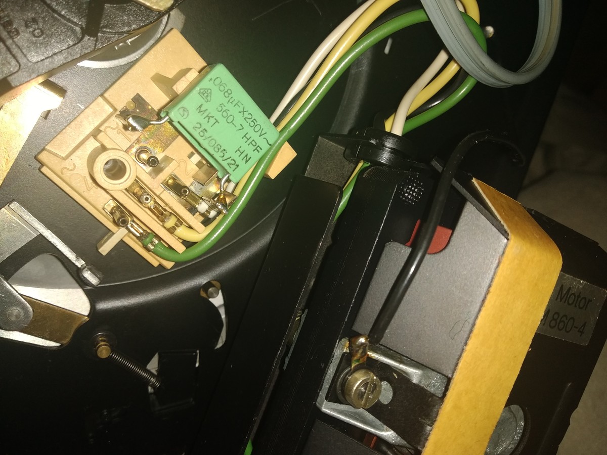

Zum Motor, welcher den Riemen antreibt, gingen nur zwei Kabel die 230 V
führen. Die sind direkt am Trafo nach dem An-Ausschalter abgegriffen.
Auf deutsch: Steckdose -> Einschraubsicherung (primär) ->
Ein-Ausschalter -> Motor. Zwischen Trafo und Motor ist noch ein Kasten
in dem zwischen 110V und 220V umgeschaltet werden kann. Da drin ist auch
ein Funkentstörkondensator.

Darauf achten, dass auf 220V geklemmt ist, und den
Funkentstörkondensator auf jeden Fall erneuern, die Sorte spielt gerne
mal Knallbonbon.

Danke für den Hinweis. Hatte ich an anderer Stelle auch schonmal
gelesen. Ich glaube allerdings, dass der schonmal getauscht wurde.
Zumindest ist der bei mir eingebaute ein anderer als bei den Exemplaren
die ich im Netz gesehen habe. Ist ein MKT sollte wohl neuer sein.
Bilder vom "Kasten" und der Schaltungsplatine im Anhang. Sieht doch
stark nach Filterung und Verstärkung aus.
Gast #5975935
Ist auf 220V geklemmt und der Kondensator darf bleiben.
Der RIAA-Vorverstärker ist vorhanden, aber man sieht nicht woher er die
nötige Versorgungsspannung bekommt.
