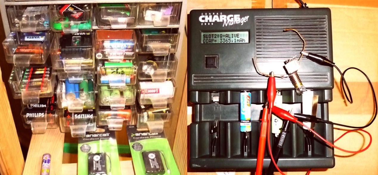

Da ich gerade Akkus lade, zwei Fotos
Thomas W. schrieb:
> und ich frage mich
> ob es irgendwelche Tipps gibt, wie man da den Überblick behält.
Japp. Schubladenmagazin von Raaco oder ein Klon.
Die Breite ist gut für 9V-Blocks, 4,5V-Flachbatterien, Mono,
BabyC,Sub-C, MignonAA, MikroAAA und allerlei Sondergrössen.
Selektion nach Spannung ab 1,2V / Zelle in 0,5 V Stufen.
Die Alkalizellen > 1 V lade ich seit Jahren mit einem
Alkali-Speziallader.
Für Ni-Akkus tuts ein 08/15 Kleinladegerät mit Prüflämpchen.
Einmal im Jahr refreshe ich (nur Akkus) mit dem CPU-Lader Conrad 2000,
hat eine Q-Alive-Funktion mit Kapazitätsermittlung. Sehr langsam wegen
den Zyklen, aber gut.
Alle Lader zur Sicherheit gegen Auslaufen umgedreht auf Zeitung. Ich mag
keine korrodierte Kontakte und Platinen.
Selektion nur unter Last drei Tage nach dem Laden, dann zügig mit
parallelgeschaltetem Prüflämpchen (Krokoklemmenstrippen) 2,5 V / 0,25 A
für die Kleinzellen und Fahrradlämpchen 6 V /0,1 A für den 9V-Block.
Unter 1,2V sortiere ich aus und hole mir an gleicher Stelle unbenutzte
Zellen aus den Sammelkisten im Supermarkt.
Geprüft wird schnell vor Ort mit Lämpchen. Wenn mal wie jetzt 2x
9V-Blocks für 1,59€ angeboten werden, reicht so eine 80 cent Batterie
für ein 5€ DMM ein halbes Jahr, da lade ich nur die Akkus.

Danke Max u.a.,
das mache ich mit den nicht genutzten Akkus auch so, die sind in der
Schublade,
das Problem das ich habe ist aber mehr die Geräte in der Wohnung im
Überblick zu behalten welche mit Akkus betrieben werden.
Nach dem Urlaub ist wieder mal eines leer, im schlimmsten Fall der Akku
schon in Richtung Tiefentladung.
Naja ich denke das ist einfach der Preis den man für den Verzicht auf
Steckernetzteile zahlen muß.
