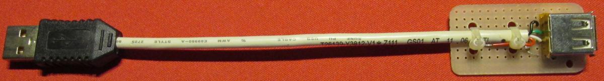

Ich glaube, da musst Du selbst Hand anlegen. Die USB-Buchse habe ich aus
irgendwelchem Schrott ausgelötet, das Stück Kabel von einer demolierten
Tastatur abgeschnitten. Mein Bild im Anhang verfolgt einen anderen
Zweck, aber die passenden zwei Drähte wirst' selbst herausfinden.

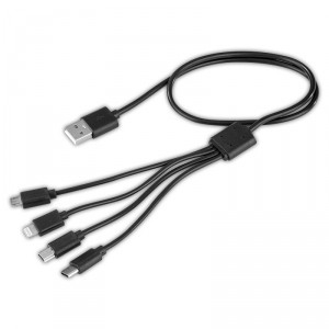

Andreas M. schrieb:> USB-Mehrfachadapter-Kabel,
Zur Erinnerung nochmals die TMC-Verkehrsfunkantenne ist im Ladekabel
versteckt. Ein anders Kabel wird keine haben.
