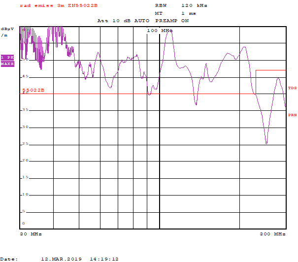

nimm einen Flyback.
Ein Beispiel für wundervolles Aufzeigen von Grenzwerten anbei. War ein
Regler 24V auf 48V, 30W. Schönerweise war MAX = QPK ;-)
Da mussten alle Register gezogen werden:
- Gleichtaktfilter
- Normale Filter
- Snubber
- Gatewiderstände
- Koppelkondensatoren
- Verbessertes Layout
Und am Schluss kam etwas heraus, das sich kaum noch messbar über den
noise-floor erhoben hat. Nach viel Haareraufen im EMV-Labor.
Man kann das so nachstellen:
Im einfachsten Fall nimmt man einen LT8300, das sind wenige Bauteile.
Mach das Layout einfach "frei Schnauze", und verbau keinerlei Filter und
Snubber. Umso mehr Leistung, umso besser.
Dann kommt ungfähr das heraus ;-)
Gut gehen auch Boost-Wandler, die sind aber etwas zahmer.
Buck sind viel zu handzahm. Die Hitliste der Schaltregler ist etwa so:
Flyback >> Boost > Buck
