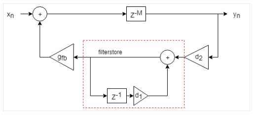

ich habe Schwierigkeiten, zu verstehen, was für ein mathematisches
Modell genau hinter der Kammfilterimplementierung von Freeverb steht.
Laut Beschreibung soll es ein Kammfilter mit Tiefpass sein. Unten ist
die Originalimplementierung:
inline float comb::process(float input)
    float output;
    output = buffer[bufidx];
    filterstore = (output*damp2) + (filterstore*damp1);
    buffer[bufidx] = input + (filterstore*feedback);
    if(++bufidx>=bufsize) bufidx = 0;
    return output;
https://ccrma.stanford.edu/~jos/pasp/Lowpass_Feedback_Comb_Filter.html
Daraus leite ich den Regelkreis im Anhang ab. Doch ich verstehe nicht,
was dieser Konstrukt in der Rückkopplung beabsichtigt. Irgendwie muss es
eine Art Tiefpass sein, aber so einen Tiefpass kenn ich nicht.
Versteht das jemand?

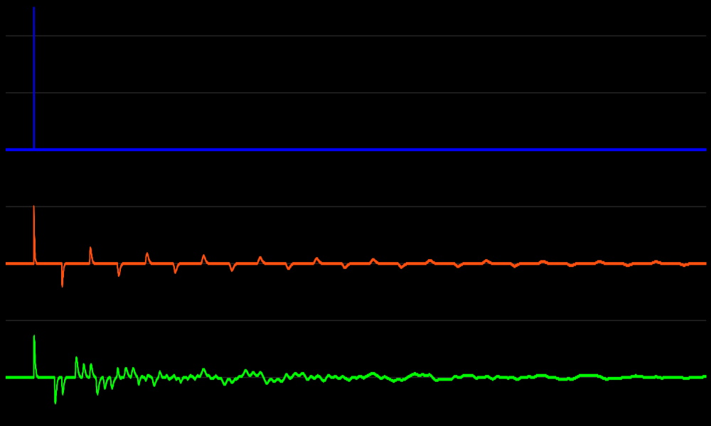

Gast #5976376
So kann das aussehen. Es ist aber empfehlenswert die Rückkoppelung
gering zu halten und pro Schleife nur wenige Impulse zu erzeugen und
dafür mehr Zweige zu nehmen. Sonst kommt ein zu deutlicher Kammfilter
heraus, d.h. der Hall brummt mit einigen Grundfrequenzen.
Irgendwo hat hier einst jemand ausgeführt, dass die Hallketten eine
Primzahlänge haben sollen, damit keine Reflektion auf eine andere fällt.
OP #5976601
Mir geht's hierbei nicht um die praktische Umsetzung, sondern um das
mathematische Verständnis.
Im Link steht:
Inspection of comb.h in the Freeverb source shows that Freeverb's
``comb'' filter is more specifically a lowpass-feedback-comb filter
(LBCF4.11--§2.6.5). It is constructed using a delay line whose output is
lowpass-filtered and summed with the delay-line's input. The particular
lowpass used in Freeverb is a unity-gain one-pole lowpass having the
transfer function
When d=0 , the LBCF reduces to the feedback comb filter (FBCF) of §2.6.2
in which the feedback was not filtered. The overall LBCF transfer
function is then
This structure was introduced for artificial reverberation by Schroeder
[415] and Moorer [317].
Offensichtlich wird hier diese Übertragungsfunktion implementiert. Wie
komme ich aber von dieser auf diese Implementierung. Kann mir hierbei
jemand auf die Sprünge helfen?
#5976633
Die Struktur in der Rückkopplung ist der einfachste IIR Tiefpass, läuft
bei Wikipedia unter 'exponentielle Glättung'.
v(n) = u(n)+ d1 v(n-1)
=> V(z)/U(z)= 1/(1-d1 z^(-1))
Das Ding ist nur für |d1|<1 stabil, für negative d1 ist das ein Tiefpass
mit der Zeitkonstanten 1/d1.
Eine rückgekoppelte Verzögerungsleitung mit M taps macht alle Frequenzen
der Periodendauer 2*M tot, weil M Abtastwerte auslöschend zurückkommen.
Beides zusammen sollte ein Kammfilter für niedrige Frequenzen sein,
hängt auch von den Vorzeichen der Konstanten ab.
Wie die Audiophilen das nennen weiß ich nicht :)
Cheers
Detlef
