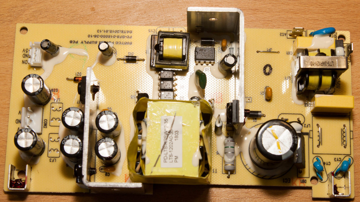

ich versuche einen Jamo J-10 Subwoofer 250 Watt zu reparieren.
Es sind zwei Platinen vorhanden. Einmal das Netzteil und einmal der
Verstärker.
Was ich bisher getan habe:
1. Netzteil und Verstärker getrennt.
2. Netzteil Spannung gemessen: Ganz links im Bild (MG_8271.jpg) messe
ich kein 5V zwischen dem 5V Pin und GND. Auch kann ich ebenfalls ganz
links CON2 keine Spannung messen (V+ und V-) Die Bezeichnung des Boards
lautet PD-BFS-016000-36-10 und der OB2269CP ist für 36V ausgelegt daher
schätze ich mal, dass es eine symmetrische Spannung von pm 36V sein
könnten.
3. Brückengleichrichter Dioden vermessen (all ca. 0,6V) und Udc = 304V
im Betrieb. Der DC zwischenkreis sollte also ok sein.
4. Habe alle Transistoren gemessen dh. geguckt ob die pn Übergänge noch
nicht durch legiert sind.
Als nächstes würde ich den OB2269CP mir angucken, ob das Gate was tut.
Nur stelle ich mir die Frage, wofür der CON Pin neben 5V und GND ist?
Sagt das Netzteil dem Leistungsteil das alles OK ist, oder sagt der
Leistungsteil dem Netzteil das alles ok  ist und dann hält das Netzteil
die Spannung aufrecht? Ich denke ja mal, dass es ersteres ist...
Gibt es irgendwas, was ich als nächstes testen/messen sollte? Habe
Multimeter und Oszi hier.
Würde mich über Anregungen freuen.

Die Sicherung ist auf Bild _MG_8271.jpg oben rechts. Klein und schwarz.
Ist aber noch vollkommen i. O. Eine weitere Platine abgesehen vom
Verstärker gibt es nicht.

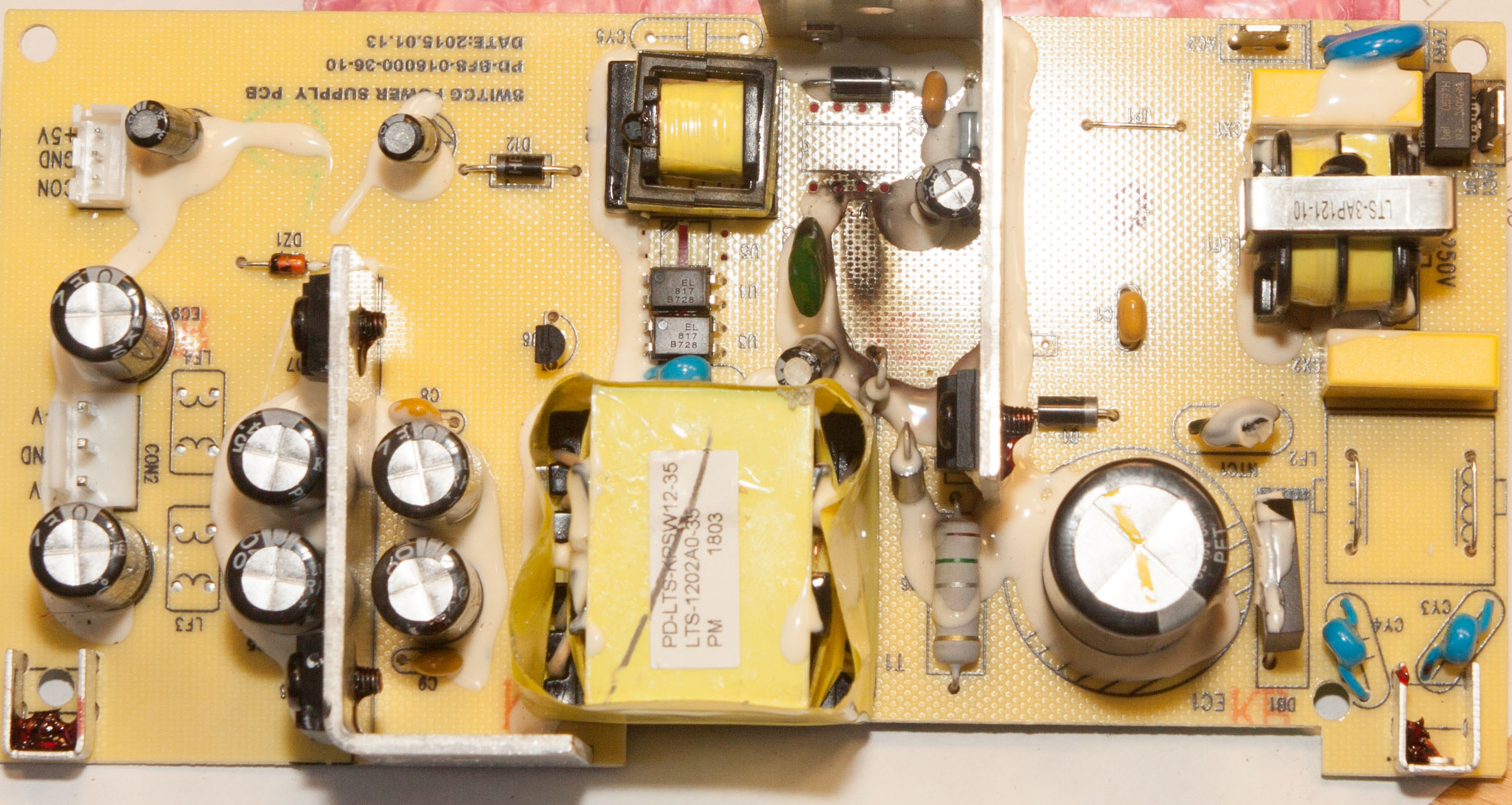

Dabei ist der Leistungsschalter im Sicherungskasten gefallen und auf der
Platine die Sicherung durchgebrannt und der VIPer12A hat Feuer gespuckt.
Jetzt ist über dem Zwischenkreis Kondensator ein Durchgang. Ob der an
der Diodenbrücke, am Elko oder woanders dran liegt, teste ich die Tage
wenn mein Frust etwas abgeklungen ist.
Kann jemand abschätzen was falsch lief?
Kann jemand grob abschätzen, ob das Netzteil noch zu retten ist?
Den VIPer12A habe ich mir schonmal bestellt. Passende Sicherung hatte
ich noch da. Mal schaun.... melde mich...
Ein Foto zur Leichen-Beschau wäre hilfreich
> Erst habe ich U5 (den OK) ausgelötet. Dann habe ich alles verbunden und
> dann zwischen 5V und GND 5V angelegt. Anschließend den Netzstecker des
> Verstärkers eingesteckt.
Der Optokoppler hatte vorher auf der Transistorseite einen Kurzschluss
und hatte dem VIPer vorgeheuchelt, das die Spannung am Ausgang zu hoch
sei und der VIPer bitte abregeln soll.

Feedbackkreis offen und der VIPer regelt hoch, bis der Arzt kommt. Kein
Wunder, das er hops geht. Das darf man nach Studium des Datenblattes
doch niemals tun!
Der VIPer ist auf jeden Fall putt, und hoffentlich nicht zu viel auf der
Sekundärseite. Prüfe auch R51 (0Ohm Brücke) und die Diode direkt neben
VIPer.
von Christian S. (vivus)
Na klar. Wie gesagt, den EL817 (OK) sowie den VIPer12A habe ich
ausgelötet. Da wo der VIPer war sieht man schön wohin er Feuer gespuckt
hat. Die andere Seite der Platine ist optisch wie vorher.
> VIPer.
Danke für deiner Erklärung.
Die Diode beim VIPer funktioniert. R51 ist auch unbeschädigt.
Dann putz die Platine (Kohlenstoff kann leitend werden) und warte auf
VIPer und Optokoppler. Tausche noch den kleinen grünen Tütenkondensator
am VIPer oder messe ihn zumindest mal nach. Wollen mal hoffen, das der
Rest noch funzt.
welche Spannung soll denn das Hauptnetzteil ausspucken?
Brückengleichrichter war kaputt.  Nun hat der Zwischenkreis keinen KS
mehr.
Wissen tue ich es nicht. Als ich an CON 5V angelte habe, lief es an mit
plus minus 32V wie oben geschrieben. (Da war der OK U5 noch drin)
Schon fast traurig, das dieses Hauptnetzteil einen 250W Subwoofer
versorgen soll - und das mit so einem Wandler. Wären es 60W, hätte ich
ihnen diese Schaltung noch abgenommen. Weniger witzig ist, das es keine
PFC hat, die bei angeblich 250W wohl nötig wäre.
> versorgen soll
mach da mal 25 "echte" W draus

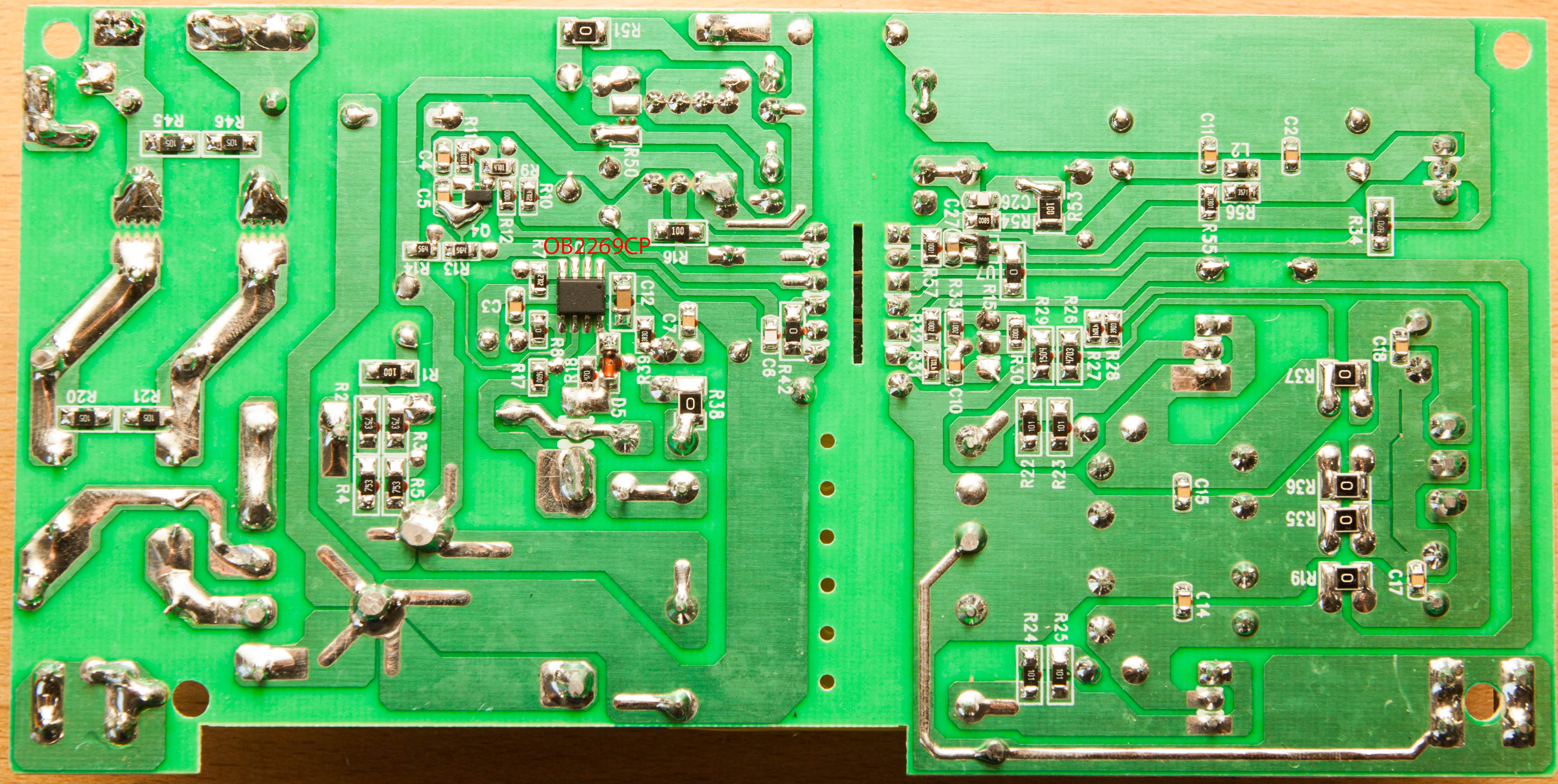

Habe heute nach Reinigung der Platine den VIPer12A eingelötet. Der OK
war ja bereits ersetzt. Den Tütenkondensator 47nF habe ich ausgelötet
und gemessen und wieder eingelötet. Die 5V an CON habe ich nicht
angelegt. Sprich ich habe das Netzteil ganz normal versucht zu starten.
Angeschaltet und: Peng.
Diesmal ist der IC auf der Unterseite (ob2269cp) aufgeplatzt.  Das
müsste ja der Treiber der Hauptversorgung sein. Dh. die 5V sollten
funktionieren. Dabei ist auch der Messwiderstand neben T1 aufgeplatzt.
Das müsste aber auch heißen, dass beim ersten Knall etwas am
Hauptnetzteil kaputt gegangen ist, da das Hauptnetzteil ja bereits
funktionierte.
Auf jeden Fall ist der Messwiderstand, der OB2269CP defekt und der ZK
ist wieder kurzgeschlossen. Mal schaun was es diesmal ist.
Edit: Ich bin so wahnsinnig dumm. Ich hab den Brückengleichrichter vor
lauter eile falsch herum eingelötet. Ich vergrab mich.
Das wird so ziemlich alle Halbleiter auf der Primärseite zu den Engelein
geschickt haben, vermutlich auch noch ein paar Widerstände. Der dicke
Elko mag Verpolung auch nicht, könnte aber überlebt haben.
Ob du den Brick nochmal reparierst oder besser durch neue Netzteile
ersetzt? In meinem Fundus würde sich vermutlich ein passender Trafo
finden, aber du benötigst eben eine kräftige symmetrische Versorgung mit
> Remote Control, die ist nicht so simpel zu kaufen. Das 5V Netzteil
> hingegen gibts praktisch überall.
Ich glaube ich werds nochmal versuchen. Habe mir alle Bauteile bei
aliexpress bestellt. Bin allerdings noch etwas von meiner Doofheit
geschockt. Ich werde jetzt erstmal gucken wo der Kurzschluss im
Zwischenkreis ist und dann weiter gucken wenn die Bauteile eingetroffen
sind. Sollte ich dann auch nicht weiter kommen, werde ich einen Class-D
Verstärker (TPA3244) verbauen den ich mir vor einiger Zeit mal als Mono
dh. 110W* aufgebaut habe. Der Läuft mit 12 - 31V, da werde ich das
passendes Netzteil finden.
Ich melde mich... Danke für die Hilfsstellung bisher!

von Christian S. (Gast)
Da bin ich mal wieder... habe noch nicht ganz aufgegeben. Ein paar
Bauteile sind inzwischen da und eines suche ich noch:
Der Mosfet des Hauptnetzteils ist tot.
Es steht drauf: (klar erkennbar)
G50XY
JST10N60F
Das ganze im 3 Pin TH TO-220 Gehäuse.
Ich kann dazu nichts finden, abgesehen von Links die mir nicht
weiterhelfen.
Kann jemand weiterhelfen? Ein Datenblatt oder ähnliches? Ersetz der vom
Treiber ausreichend schnell getaktet werden kann..?
von Peter P. (peterpo)
> JST10N60F
Die Dinger gibt es von einer Menge Hersteller, wimre kommen die alten
Originale von NatSemi, mittlerweile in der glücklichen TI Familie :-P
Erkennbar sind die an dem '10N60' Marking, was für 10A, N-Channel und
600V steht.

hinz schrieb:
> Seiner hat aber ein isoliertes Gehäuse!
Ich habe daraufhin nichts geprüft, weil ich meine, daß das dem TE
sowieso klar ist. Es ging nur um das Schema der Bezeichnung.
von hinz (Gast)
> Ich bestell mir mal den hier:
> https://www.aliexpress.com/item/32700930032.html
Wird passen.
> Oder soll ich mal den hier einbauen, den hab ich noch da: SiHP12N60E
Wenn du Isoliermaterial hast....
Meinste?
Ich habe mal die Datenblätter verglichen. Die Eingangskapazität beim
Vishay ist halb so groß. Das würde ja heißen, dass der Spannungsanstieg
/ Stromanstieg entsprechend auch höher ausfällt. Das könntet dann doch
zu Problemen frühren sprich Überspannungen/Überstrom beim schalten. Was
ich dann zwar z.b. mit dem vorhandenen Gate Widerstand lösen könnte..
