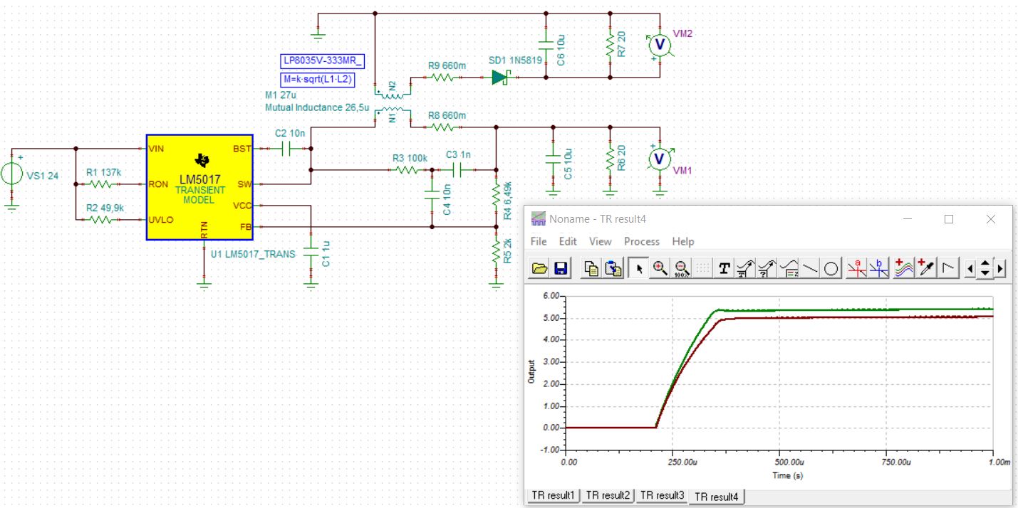

IC ist der LM5017SD. Als Transformator kommt der Coilcraft LPD8035V-333
zum Einsatz. Nach erstem Test der Schaltung passiert folgendes: Ich
messe auf der Sekundärseite rund 2,4 Volt anstatt der angepeilten 5 Volt
und der Transformator wird schnell sehr heiß.
Auf der Fehlersuche ist mir aufgefallen, dass sich das Schaltsymbol des
Transformators im Schaltplan vom Referenzdesign von dem Schaltsymbol von
Coilcraft (Wicklungssinn) unterscheidet.
Ansonsten habe ich den Transformator spiegelverkehrt angeschlossen, also
jeweils Pin 1&2 und Pin 3&4 vertauscht. Um dies als Fehlerquelle
auszuschließen habe ich den Transformator mit kurzen Kabeln neu
verlötet, sodass mein Schaltbild exakt dem Referenzdesign entspricht.
Leider mit gleichem Ergebnis.
Im Anhang findet ihr besagte Schaltpläne. Ich hoffe ihr könnt mir dabei
helfen, den Fehler zu finden.

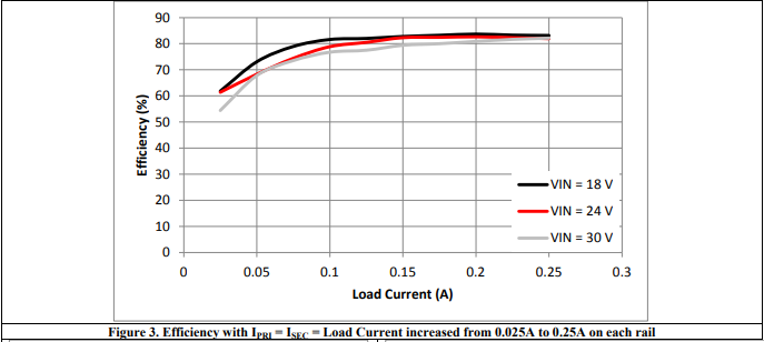

Zur Temperatur: Laut Texas Instruments kann der Transformator leicht 60
Grad C warm werden. Ich habe meinen noch nciht nachgemessen, weil ich
die Schaltung nicht so lange betreiben möchte bis etwas durchbrennt.
Aber laut Fingerspitze wird er deutlich wärmer.
Als Test habe ich noch die Sekundärseite abgetrennt. Dann messe ich auf
Primärseite auch die angepeilten 5.3 Volt.
Also soweit ich das verstanden habe liegt mein Problem darin, dass ich
zuviel Strom ziehe und dadurch die Spannung einbricht?
Laut TI sollten 250mA primär und sekundär drin sein. (siehe Anhang).
Ja, nur steht da nix über die Variation der Spannung sekundär dabei.
Diese Grafik darfst Du unter "Worst case Efficiency Betrachtung"
verbuchen, hilft aber Dir nicht weiter.

Zumindest warm wird der Trafo auf jeden Fall da der Wicklungswiderstand
mit 0,66Ohm doch recht hoch ist. Da würde der nächst größere Trafo die
Lage entspannen.
Die Schottky-Diode muss aber für 40V Sperrspannung spezifiziert sein.
Welche max. Sperrspannung hält deine Schottky-Diode aus?
In der Simulation kommen ca. 5V heraus.
Zwecks Simulation must du TINA-TI von TI herunterladen. (Ich hätte ja
gern mit LTspice simuliert, aber für LTspice habe ich kein SPICE-Modell
gefunden. Dafür war es jetzt eeine gute Übung zum besser kennenlernen
von TINA-TI.)

OP #5978424
Erfolg!
Danke für den lehrreichen Input. Dank Helmuts TINA-TI Modell ist es mir
gelungen, nun einen Raspberry Pi mit der Schaltung zu betreiben. Mein
Fehler war der Widerstand R6 auf der Sekundärseite. Habe diesen nun
ausgelötet und es läuft erstmal alles wie erwartet. Ich werde aber aus
Effizienzgründen wahrscheinlich auf den LM25180 wechseln.
