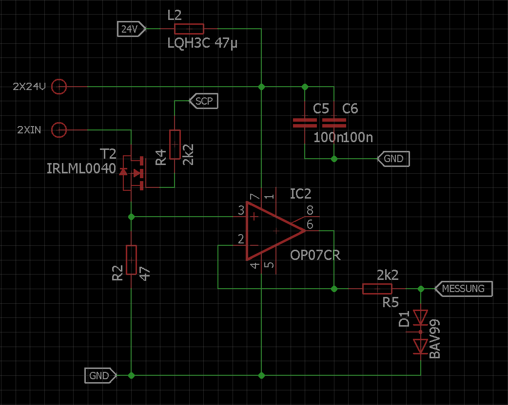

für ein Projekt benötige ich einen Eingang für 4-20mA am µC, diesen
wollte ich gerne Kurzschlussfest ausführen, ich finde aber keine
Schaltung im Netz (habe wahrscheinlich nicht die richtigen
Suchbegriffe).
Meine Idee war einfach den möglichen Stromfluss durch Widerstände zu
begrenzen, aber dann hätte ich ein Problem an meinem Vorgesehen
µC(Atmega 328p). VIN am ADC wäre größer als VREF(1,1V Intern) wenn ich
einen Messwiderstand von 47Ohm verwende, ich möchte aber auch nicht
weiter runter gehen, da ich dann Messbereich verkleinere.
Den Begrenzungswiderstand kann ich auch auch nicht größer machen da die
Spannung am Sensor dann nicht mehr reichen würde (die wollen in der
Regel noch mind.12V haben, meiner will die auf jeden fall).
Am besten wäre es wenn alle Bauteile bei Reichelt bestellbar wären.
Wenn ihr Tipps oder Links habt dann gerne her Damit.
Viele Dank und schöne Grüße
Sebastian
Gegen was? 230VAC?
Eine STROMschnittstelle ist schon kurzschlußfest. Wenn allerdings dein
Sensor versagt, dann hast du die volle Speisespannung des Sensors an
deinem Meßshunt. Dann hilft eine Sicherung, sei es eine klassische oder
eine selbstrückstellende (Polyfuse). Gegen die Überlastung des Shunts
hilft eine Klemmung mit kräftigen Dioden, ggf. 2-3 in Reihe. In Richtung
ADC reicht ein RC-Filter mit ausreichend hochohmigem Längswiderstand
(1-10k).

Nimm einfach einen 500Ohm Widerstand und messe ggf. über einen
Spannungsteiler mit dem ADC des Controllers die Spannung, die über dem
Widerstand anliegt. Wenn du Angst hast, kannst du dann noch ne ZDiode
zum Schutz des ADC einbasteln. Der Rest ist Software.
> begrenzen,
- Bürdenwiderstand 47R normal gegen Masse
- das obere Ende des Widerstandes mit Source eines niederohmigen MOSFETs
verbinden
- Gate dieses MOSFETs fest an 5V (oder einen Portpin, dann ist die Bürde
sogar schaltbar)
- am Drain die Auswertung anschließen
Vorschlag für MOSFET z.B. IRLML0030
Geht die Spannung an der Bürde z.B. über 4V schnürt der MOSFET durch die
niedrige GS Spannung (hier 1V) ab. Bedeutet natürlich Nichtlinearität,
aber nicht (bzw. kaum) im Nennbereich. Der Stromfluss ist begrenzt, der
Widerstand muss für nur ca. 500mW dimensioniert werden. Aber Achtung,
die Grenzen des MOSFETs müssen berücksichtigt werden.

Danke erstmal an alle
@Ansgar wird 2-Leiter
Ich habe mich dann für die Variante mit dem Mosfet und Abschaltung von
Harald entschieden, würde dann den IRLML0040 nehmen, 30V ist mir dann
ein bissel knapp.
Den Wert für R4 habe ich einfach genommen weil ich den schon im Projekt
verbaut habe. Gegen genererllen Überstom schützt das Netzteil selber,
das macht blos 83mA
(https://www.meanwell.com/Upload/PDF/IRM-02/IRM-02-SPEC.PDF)
