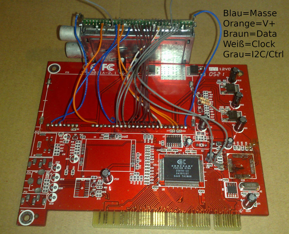

von Tim S. (Firma: tsx89) (freak_ts) Benutzerseite
durch die analog und DVB-T Abschaltung gibt es haufenweise alte
TV-Karten. Die meisten haben einem Conexant Fusion BT878-A Chip (Win95
Zeit). Dieser ist jedoch noch kein Schrott! Man kann die alten Karten
als ADC / 24-Pin-GPIO oder als 4x FBAS Capture Card weiterverwenden. Die
IOs sind dabei so schnell, dass man einen modernen DVB-Tuner (parallel
über 8 Bits) daran anschließen kann. Das habe ich nun getan.

Ich habe den Pollin-VDR-Receiver-Tuner mit TDA10023 eingebaut. Nun hat
die Karte noch die alte "Kennung" drinnen, und es ist im SourceCode und
dmesg ersichtlich, wie die Karte gefunden wird: [0x11822] Er läd die DVB
Module und geht noch von DVB-T aus.
Hier müsste ich etwas ändern.
Zur Karte: Der BT878 hat einen I2C, an dem wiederum ein Mikrocontroller
hängt - von dem aus geht dann ein I2C zu einem Flash-Rom, und ein
weiterer unabhängiger I2C zum Tuner. Da wurde also eine Art I2C-Router /
Hub / Konverter eingebaut. Vermutung: Scheinbar hat der "Twinhan DST +
clones" Treiber für den Hersteller gut funktioniert, so dass die
I2C-Tuner-Initialisierung und Sender-Umschaltung über den weiteren µC
gehandelt wird, ohne extra weitere (andere) Module laden zu müssen,
damit es "Plug&Play" bleibt... Es ist nicht mal diese "Twinhan" Karte.
Vorher war ein NXT6000 (DVB-T) Tuner drauf.

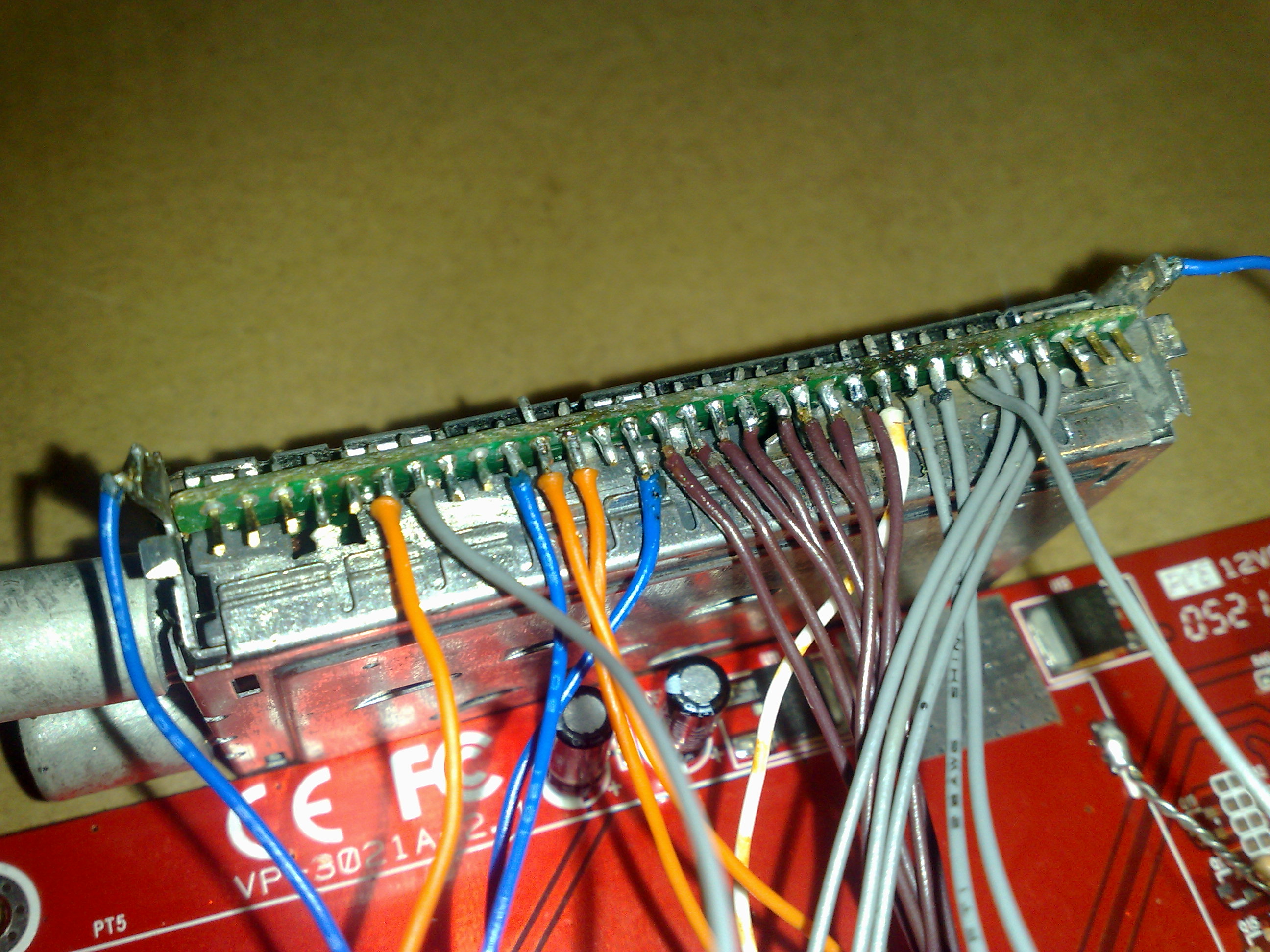

Ich habe als erstes den neuen Tuner-I2C parallel zum BT878 und den
Mikrocontroller geschalten. Es konnte dann kein DVB mehr gefunden
werden. :-)
Kann mir jemand etwas dazu schreiben?
Braucht der BT878 unbedingt ein ROM? Kann ich den Tuner / TDA10023
direkt mit den I2C des BT878 verbinden, und den "überflüssigen"
Microcontroller dazwischen entfernen?? Könnte der BT878 den Tuner über
ein Linux-Treiber-Modul SELBER (ohne µC dazwischen) ansprechen?? Das
Modul kenne ich noch vom Pollin VDR Receiver, allerdings habe ich ja
kein "richtiges" I2C, sondern erst über BT878. Noch kommt die Meldung:
'bttv: 0: tuner absent', was wohl so viel heißt wie: Kein Tuner.
Vielleicht gehe ich die Sache auch falsch an.
Für ein paar Tipps wäre ich sehr dankbar!... Entgegen der
Wegwerfgesellschaft. Und Sorry falls der Beitrag besser zu "µC &
Elektronik" oder einen anderen Bereich passt - war mir nicht sicher...
Wow super vielen Dank für die Infos...
foobar schrieb:
> Dazu schicken sie die DVB-Pakete über den
> unabhängigen parallelen 8-Bit Port des Bt8xx (an sich für digitales
> Audio gedacht),
OK das war der "Schritt" den ich gebraucht habe. Die Tuner-Clock geht
hier (auch) in die Audio-L/R-Frame-"Clock" rein, was mich sehr
verwundert hat. Daten sind an GPIO 8-15. Dann werde ich als nächstes mal
den µC entfernen, und den Tuner direkt an den I2C hängen! Danke.
Korrektur:
> hängt - von dem aus geht dann DER SELBE I2C zu einem Flash-Rom, und ein
BT878  ---> ROM
       ---> µC ---> Tuner
Nun ist der µC weg!
BT878  ---> ROM
       ---> Tuner
Der I2C von Tuner hängt wieder am BT878 parallel zum ROM! Es konnte
dieses mal sogar ein DVB gefunden werden - (demux0 dvr0 net0) es fehlt
nur "frontend0" was dann wohl der TDA10023 ist!!? Die "Kennung" wird
weiterhin vom ROM geliefert: 0x11822, und entsprechend will der wieder
irgendwas "Twinhan" mäßiges laden, schafft es aber nicht mehr:
[   21.235549] bttv: driver version 0.9.19 loaded
[   21.235552] bttv: using 8 buffers with 2080k (520 pages) each for capture
[   21.235622] bttv: Bt8xx card found (0)
[   21.236273] bttv: 0: Bt878 (rev 17) at 0000:01:00.0, irq: 21, latency: 64, mmio: 0xdbdfe000
[   21.236306] bttv: 0: detected: Twinhan VisionPlus DVB [card=113], PCI subsystem ID is 1822:0001
[   21.236307] bttv: 0: using: Twinhan DST + clones [card=113,autodetected]
[   21.236380] bttv: 0: tuner absent
[   21.236397] bttv: 0: add subdevice "dvb0"
[   21.449116] bt878: AUDIO driver version 0.0.0 loaded
[   21.449164] bt878: Bt878 AUDIO function found (0).
[   21.449269] bt878_probe: card id=[0x11822],[ Twinhan VisionPlus DVB ] has DVB functions.
[   21.449274] bt878(0): Bt878 (rev 17) at 01:00.1,
[   21.449276] irq: 21, latency: 64, memory: 0xdbdff000
[   21.506382] dvbdev: DVB: registering new adapter (bttv0)
[   21.734737] dst: dst_comm_init: Initializing DST.
[   21.734740] dst: dst_gpio_outb: mask=[ffffffff], enbb=[0001], outhigh=[0000]
[   21.736728] dst: rdc_reset_state: Resetting state machine
[   21.736729] dst: dst_gpio_outb: mask=[0002], enbb=[0002], outhigh=[0000]
[   21.754723] dst: dst_gpio_outb: mask=[0002], enbb=[0002], outhigh=[0002]
[   21.970732] dst: write_dst: writing [ 00 06 00 00 00 00 00 fa ]
[   21.970872] dst: write_dst: _write_dst error (err == -5, len == 0x08, b0 == 0x00)
22
[   21.970873] dst: dst_error_recovery: Trying to return from previous errors.
23
[   21.970874] dst: dst_gpio_outb: mask=[ffffffff], enbb=[0000], outhigh=[0000]
24
[   21.990730] dst: dst_gpio_outb: mask=[ffffffff], enbb=[0001], outhigh=[0000]
25
[   22.010859] dst: write_dst: _write_dst error (err == -5, len == 0x08, b0 == 0x00)
26
[   22.010860] dst: dst_error_recovery: Trying to return from previous errors.
27
[   22.010861] dst: dst_gpio_outb: mask=[ffffffff], enbb=[0000], outhigh=[0000]
28
[   22.030726] dst: dst_gpio_outb: mask=[ffffffff], enbb=[0001], outhigh=[0000]
29
[   22.050725] dst: write_dst: RDC 8820 RESET
30
[   22.050726] dst: dst_error_bailout: Trying to bailout from previous error.
31
[   22.050726] dst: rdc_8820_reset: Resetting DST
32
[   22.050727] dst: dst_gpio_outb: mask=[0004], enbb=[0004], outhigh=[0000]
33
[   22.052714] dst: dst_gpio_outb: mask=[0004], enbb=[0004], outhigh=[0004]
34
[   22.070728] dst: dst_gpio_outb: mask=[ffffffff], enbb=[0000], outhigh=[0000]
35
[   22.090727] dst: unknown device.
36
[   22.090755] dvb_bt8xx: frontend_init: Could not find a Twinhan DST
Als nächstes dieses ROM entfernen???
Ich habe folgende Pins vom Tuner noch nicht angeschlossen, mangels
Pinout und Zuordnung:
-RST / Reset
-MPEG_DATA_VAL
-MPEG_PKT_SYNC
-MPEG_ERR
-NIM Adress Select
Das muss teilweise noch an weitere GPIOs ran. Lässt sich vom LOG oder
Treiber rauslesen, welche Pins am BT878 dafür verwendet werden? Leider
habe ich kein Datenblatt vom alten Tuner (DVBT-6K178P1T  052280519
NXT6000) finden können, sonnst wäre es ja einfach zu übernehmen :-) Drei
"geroutete" GPIOs sind noch "frei" am "footprint" (THD) vom alten Tuner.
Ich bleib dran...

Forum an diesen Tuner implementiert hat, fehlt mir komplett. Bedingt
durch die "hintereinander geschalteten" Linear-Regler passiert das fast
"automatisch" in Hardware. (5V muss stehen und das andere zieht etwas
nach) Da muss ich aber eventuell nochmal "eingreifen", falls es nicht
reicht, und falls die Spannungen im Tuner nen "latchup" verursachen.
Ich habe die Stelle des "rausgerupften" µC noch nicht gereinigt.
Schrecklich!!! Die Leitungen am Pollin-Board sind "original" etwas
länger, dafür aber besser geschirmt und isoliert... Das ROM ist noch
drauf.
<Optional>
Es stehen zwei graue Drähte nach oben ab, das ist
-RST / Reset und
-NIM Adress Select
Die drei grauen Leitungen mittig / rechts sind die:
-MPEG_DATA_VAL
-MPEG_PKT_SYNC
-MPEG_ERR
welche momentan einfach "irgendwo" hängen.
Die beiden grauen Drähte rechts, die nach unten wandern sind I2C.
</Optional>
Kleiner Tipp: Die Tuner sind echt schwer raus zu löten, ohne dabei was
zu zerstören. Mit nem Dremel und ner Trennscheibe kann man die einzelnen
Verbindungen gut trennen, und die "halben" abgetrennten Pins als "Steg"
zum Drähte anlöten verwenden. Schrumpfschlauch später...
Nano schrieb:
> Also das mit dem onboard  MPS430.
Hier "war" es ein SyncMos SM8952A @12MHz - 8052 kompatibel.
Der bedient hier nur 2x I2C (wie beschrieben) und dieses "Auflöt-Modul"
was hier fehlt - Ich denke der µC dient weiterhin dazu irgend ein
Singnal auf "Anwesenheit" zu erkennen - aber die ganze Bestückung und
Beschaltung dazu fehlt. Es "endet" an 2 Klinkenbuchsen (Analog IN?) und
1x Chinchbuchse (Digital IN?)  (unbestückt)
Kann mir jemand sagen welche weiteren Pins des Tuners notwenig sind?
Insbesondere mit dem
> -MPEG_DATA_VAL
> -MPEG_PKT_SYNC
> -MPEG_ERR
Und kann jemand auf seiner Karte "herausfinden" wo Reset angeschlossen
wurde? Ich hänge als nächstes eine RGB-LED an die
> drei GPIOs am "footprint" (THD) vom alten Tuner
um es heraus zu finden!
Alles nicht optimal. Man muss den Tuner öffnen, um den Metall-Span und
Trennscheiben-Staub wieder abzuwaschen. (Hatte ich natürlich getan!)
Naja bis zum nächsten mal :-)
foobar schrieb:
> Evtl auch mal schauen, ob nicht ein Span im PCI-Slot gelandet ist ...
LÖL Quatsch! Hier ist es sauber! Ich habe es heraus geflext, weil die
Lötaugen und Leiterbahnen im Tuner extrem dünn und "filigran" sind, und
weil ich die Pollin-Platine nicht zerstören will. Man braucht sehr viel
Hitze, und auslöten würde die Leiterplatte oder den Tuner beschädigen!
Ich hab es mit meinen Mitteln jedenfalls nicht geschafft. Daher radikal
abflexen!
