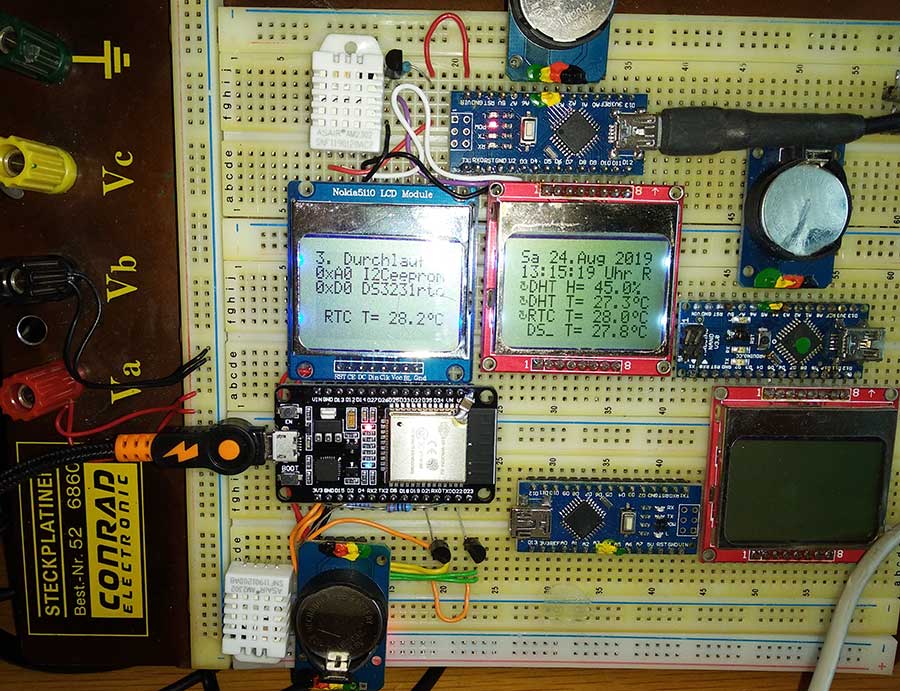

von Joachim B. (jar)
Sebastian R. schrieb:
> Die Farbe der Platine ist egal
das mag hier der Fall sein, gilt aber nicht immer:
nokia5110 Displays findet man in blau 3,3V (bis 5V angeblich aber die
LED wird ohne zusätzlichen 22 Ohm beleidigt) und in rot 5V (5V sicher,
an 3,3V z.B. ESP gehts nicht.)
die Roten gehen direkt am nano mit 5V die Blauen 3,3V nur ESP32 mit 3,3V
nur wegen Farbe egal
Ist das allgemeingültig und sicher festgelegt?
Oder auch einfach nur davon abhängig, aus welcher Maschine es beim
Chinesen fällt?
> Chinesen fällt?
gute Frage, ich habe diese Platinen seit 5 Jahren in rot und blau
bestellt, zuletzt blaue August 2019 und rote Juli 2019, es hat sich in
der Verwendbarkeit seit 2014 nichts verändert.
Die roten Platinen werden mit white Backlight gelistet, die blauen
Platinen aktuell mit blue backlit
Die Belegung mit Pins differiert und die Bestückung!
Die roten gehen am ESP32 schon wenn man die LED nicht aus dem Port
versorgt und einen Transistor für die PWM zu 5V vorschaltet sowie VCC an
5V legt.
