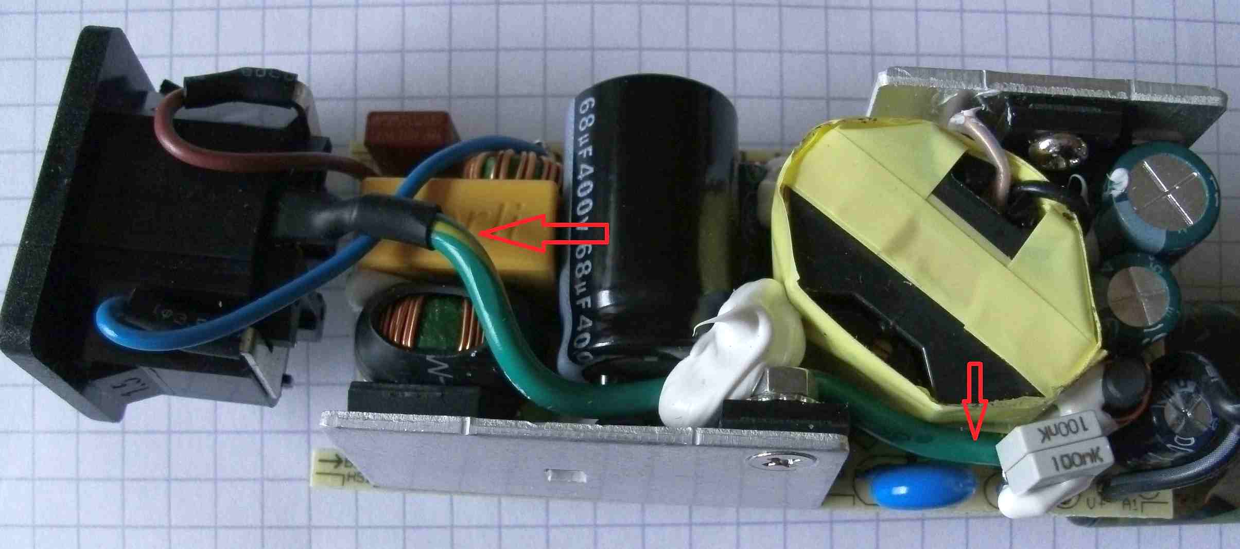

OP #5977652
Ja, warum?
Die meisten(?), also die, die hier rumliegen habe ein Kunststoffgehäuse.
Hintergrund der Frage ist natürlich, dass ich an ein aussortiertes 12V
4A NT lieber ein dünnes Kabel mit Eurostecker machen würde.
Ist für ne Lampe, nichts daran (okay, darin schon) kann Strom leiten.
Gruß Kolja

Sebastian R. schrieb:
> Das ist dann keine Schutzerdung, sondern eine Funktionserdung, um die
> Störabstrahlung zu verringern.
> Und die Y-Kondensatoren wären da auch noch.
Danke, dann wohl doch das Kabel mit dem dicken Stecker.
der PE-Anschluss hat da wohl einen Sinn. Vor allem, wenn der Ableitstrom
auf den + - Leitungen am Ausgang zu groß wird, um noch "ohne"
auszukommen.
Also, ich habe 2 x 100nF am Minuspol nach PE geklemmt, um den
Ableitstrom soweit zu reduzieren, dass es nicht mehr kitzelt.
Direkter PE Anschluss machte Brummschleife.
Aber PE über Kondensator brauchte ich doch.
ciao
