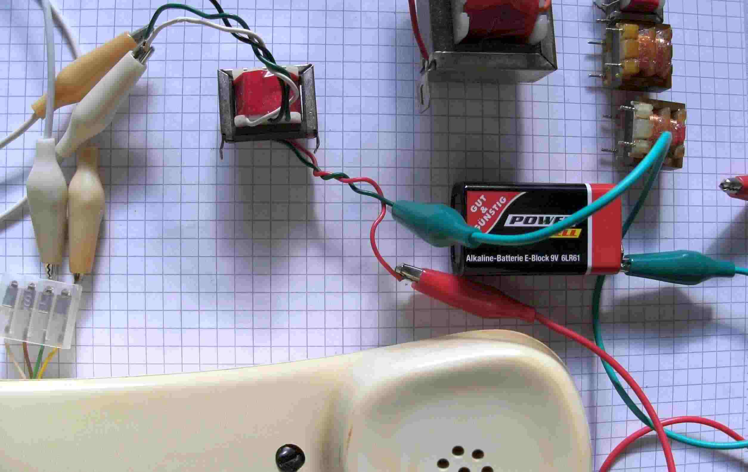

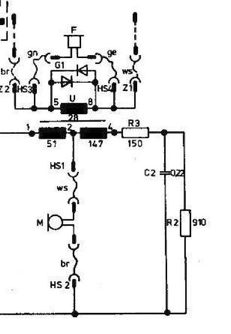

Stefanus F. schrieb: > Das kannst du gemäß > https://service.projektlabor.tu-berlin.de/projekte/discopixel/referate/ref-ausarbeitung-schallwandler-kempe.pdf > Bild 6 mit Strom versorgen. Verwende als Spannungsquelle zwei AA Zellen > (3V, mit Aus-Schalter). Als Widerstand sollten 330Ω geeignet sein. > > Dahinter kommt dann der Verstärker. Kohlemikrofone geben genug Spannung > ab, dass kein spezieller Mikrofon-Vorverstärker nötig ist. Hi, auch 9V-Batterie und Übertrager. Die Innenschaltung verdeutlicht noch, wie das Mikrofon am besten angeschlossen wird. Die Gleichspannung am Kohlemikrofon tut dem Verstärkereingang nicht gut, deswegen noch der Übertrager da rein. Der Übertrager ist so geschaltet, dass es zu keiner "Rückkopplung" zwischen dem Mikrofon und dem Hörer kommt. An weiß und braun das Mikro bei TAE. Nicht wie im Bild an gelb und grün. ciao gustav
