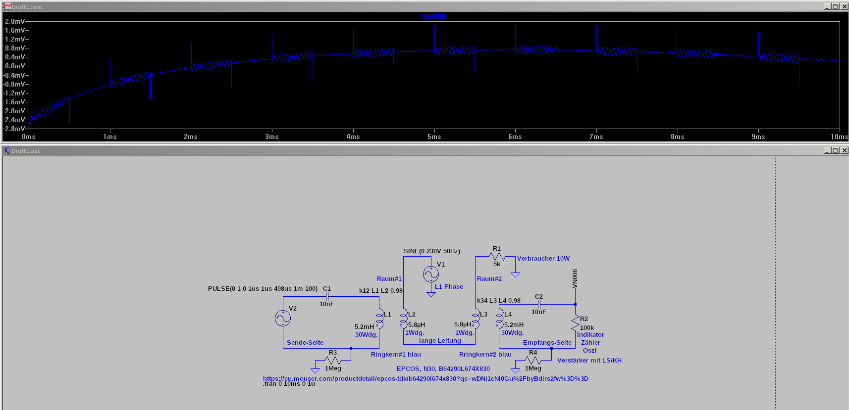

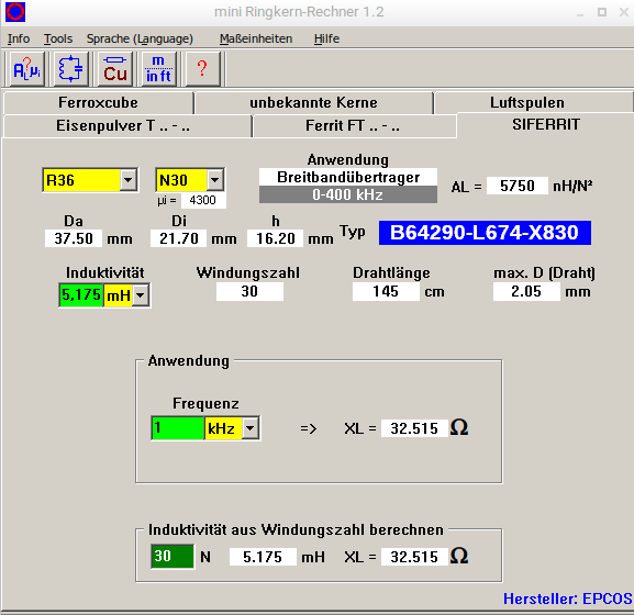

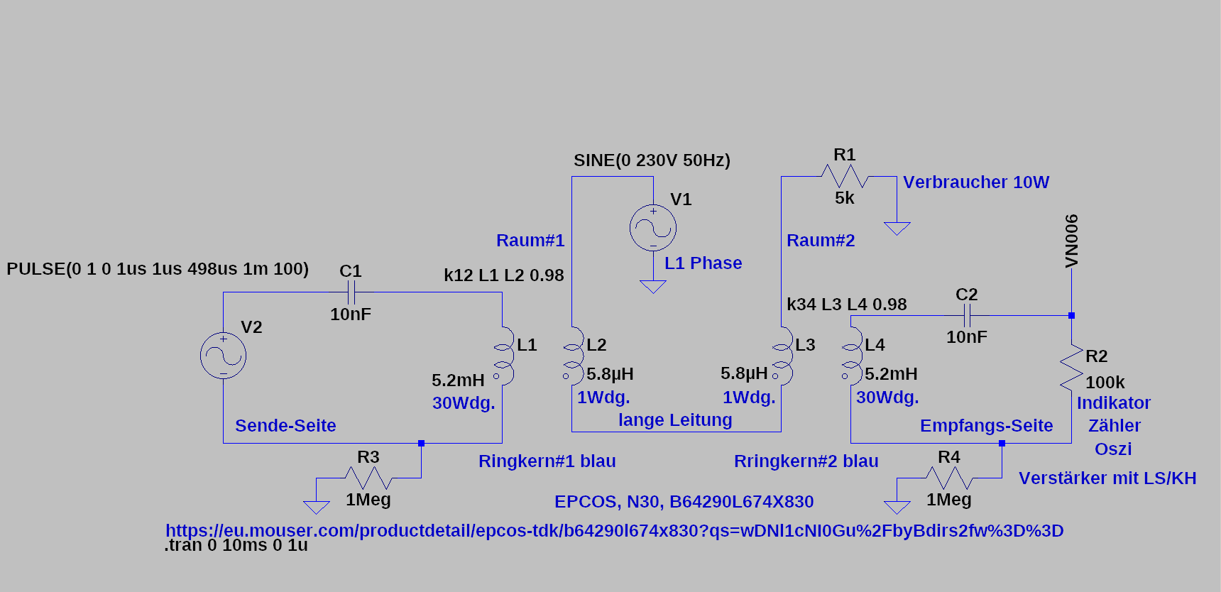

Hallo Georg,
Anbei meine Versuchsaufbau mittels Entstörringkerne N30 von EPCOS.
Ist aber nur simuliert und nicht getestet und ich hoffe, dass Du
mit Strom sachgemäß umzugehen weist.
Im Anhang die LTSpice Input Datei.
Falls Du das Kabel in einem Raum abklemmen kannst und darüber einen
Ringkern drüber stülpen kannst und das auch im zweiten Raum möglich
ist, wäre eventuell mein Vorschlag praktikabel.
Im Prinzip ähnlich wie mit den bereits vorgeschlagenen Kondensatoren
und dem Rechtecksignal.
Du bewickelst entsprechen meinen Vorgaben (ca. 30, eventuell auch mehr
Windungen) beide Ringkerne und Lötest einen Kondensator (10nF) an diese
Wicklung dran. Jeweils einen dieser Kerne steckst Du über Deine Leitung
im Raum#1 drüber und versorgst die Windung mit einem Rechteck-Signal
von 1KHz z.B. mittels 5V TTL Logik (LS14 mittels RC Rückkopplung).
Jeden anderen Draht aus dem Raum#2 musst Du entweder durch den RK#2
durch fädeln und das Signal hochohmig belauschen und eventuell einen
kleinen Verbraucher an das Kabel mit den 230VAC dranhängen, falls es
sonst in der Luft hängen würde.
Falls Du die anderen Kabel nicht unterbrechen kannst, musst Du den
RK#2 vorsichtig mittig durchsägen oder gleich einen Klapp-Ferrit
für den ersten, zweiten oder beide RK verwenden.
Siehe Angehängte Files.
Da das Signal auf der Empfangsseite sehr schwach ist (mV), musst Du
einen empfindlichen Indikator (Oszi, Frequenzzähler) oder Verstärker
mit Lautsprecher oder Kopfhörer zum detektieren des 1KHz Signals
verwenden.
Ich hoffe mein Vorschlag inspiriert Dich ein wenig zum Testen.
Aber wie eingangs bereits gesagt, Vorsicht mit 230V Spannungen.
Es besteht Lebensgefahr!
PS.:
Achte auch auf die Temperatur der Kerne, wenn sie zu heiß werden,
sind sie in der Sättigung, weil DC-Ströme überlagert werden.
Gilt nur für die ganzen, nicht für die halbierten RK, da diese
einen Luft-Spalt besitzen und damit nicht so leicht zu sättigen
sind.
Markus
