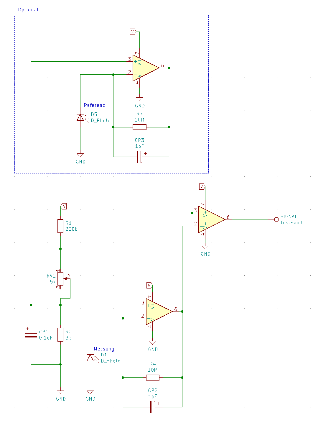

Guten Tag zusammen,
ich messe mit einer Photodiode sehr kleine und kurze Lichtblitze in
einer abgedunkelten Kammer / Rohr. Hierfür verstärke ich das Signal aus
der Photodiode in einem typischen Transimpedanzverstärker (Siehe
Zeichnung ohne Aufbau im Bereich "Optional"). Das verstärkte Signal aus
dem ersten (in Zeichnung unten) Op-Amp werte ich mit einem zweiten
Op-Amp als Comparator aus. Mit dem Spannungsteiler R1 / RV1 kann ich die
Vergleichsspannung und damit die Empfindlichkeit der Messung einstellen.
Mit dem Ergebnis bin ich schon recht zufrieden, allerdings habe ich
immer wieder Schwierigkeiten mit EMF-Störungen. Ich konnte das Ergebnis
durch umfangreichere Schirmung zwar halbwegs stabilisieren, aber ganz
los werde ich das Problem einfach nicht.
Nun kam mir in den Sinn, eine zweite Photodiode mit einem zweiten,
identischen Transimpedanzverstärker anzubringen und als Referenz zu
verwenden, in dem ich das Ergebnis in die Vergleichsspannung einbeziehe.
Siehe Zeichnung im Bereich "optional". Die Photodiode wäre natürlich
nicht auf die zu messenden Lichtblitze ausgerichtet, sollte aber die
identische Störung einfangen und die Störung dadurch im Comparator in
der Zeichnungsmitte "eliminieren". Ist dieser Aufbau halbwegs sinnvoll,
oder ist das Unsinn? Wie sind Eure Gedanken und Empfehlungen dazu?
Herzlichen Dank für jede Hilfe, viele Grüße,
Dominik
Geht eher in die Richtung Unsinn. :)
Sowas ist sinnvoll wenn du Offsetprobleme haettest, Alterung deiner
Photodiode, stark schwankende Umgebungshelligkeit, also eher was in
Richtung Gleichspannungsprobleme....
>  allerdings habe ich
DAs deutet aber eher auf Stoerungen in hoeheren Frequenzbereichen hast.
Die Loesungen dafuer sehen so aus:
1. Vernuenftiger Aufbau, Platine, Leitungsfuehrung, geschirmte
Leitungen, saubere Versorgung
2. Grenzfrequenz deines TIAs an deinen Arbeitsbereich anpassen
3. zusaetzlicher Filter fuer deinen Arbeitsbereich.
Olaf
Gast #5978286
CP2 ist verpolt. Wie sieht dein Aufbau aus, was sagt die
Betriebsspanungaufbereitung, was die Eingänge?
Spendiere dem, als komparator beschalteten OPV eine Hysterese.
Die Referenz kannst Du aus deinem Signal mittels Tiefpass gewinnen. Wie
hoch ist die Signalamplitude aus dem "unteren" OPV beim Lichtblitz? Wie
kurz ist jener?
OK, schwankende Umgebungshelligkeit ist zwar nicht stark vorhanden, aber
auch nicht "weg". Eine Lösung solcher für mich derzeit nachgelagerter
Probleme würde mich auch nicht stören. ;-) Wäre der Aufbau dafür
hilfreich oder immer noch Unsinn? Eine Alternative wäre, ich führe mit
der einen Photodiode Probemessungen durch und verwende halt das als
Referenz der Umgebungsbeleuchtung. Das wäre dann halt aber immer nur ein
einmaliges Bild und ich müsste RV1 dann wohl irgendwie vom MC aus
steuern.

mahwe schrieb:
> Kleiner top dein Poti würde ich den pin 3 nichtoffenlassen sondern mit
> dem variablen Pin 2 verbinden ist meist stabiler im verhalten.
Danke, wird gemacht!
> kurz ist jener?

Meine Signalamplitude beginnt bei etwa 45kHz und kann sehr viel Länger
werden. "Sehr viel" ist wahrscheinlich sowas wie 5kHz, oder 1... Da muss
ich noch experimentieren. Kann auch sein, dass sich größere "Blitze" -
es sind Reflexionen - dann auch aufteilen und sich als mehrere kleine
darstellen.

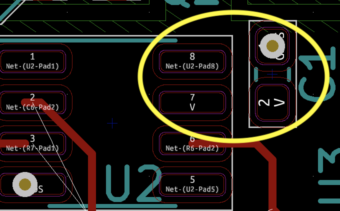

Die Spannungsversorgung hab ich eben noch hochgeladen. Als
Spannungsquelle dient ein kleiner Akku. Mit dem TLV75533 hab ich
momentan aber noch Problemchen und ich lasse ihn derzeit immer weg und
überbrücke nur. Andere Baustelle. :-/

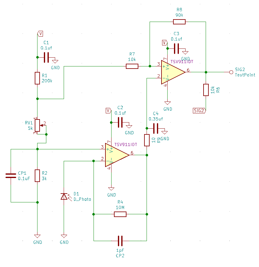

vielen Dank für die hilfreichen Antworten.
Ich habe versucht, das umfangreiche Feedback in meine Schaltung
einfließen zu lassen. Sieht das soweit gut aus? Einige Werte (u.a. R7
und R8) werde ich nochmal nachrechnen, aber das mach ich während das
Board in Druck ist. :-)

einem extra Leiter zwischen C1/2 und U2/7? (Sorry, im schwarzen Bild
passen die Bezeichnungen nicht zum ersten Bild und ich bekomme die
Bilder nicht mehr getauscht.)
Ein "EMI-Shield" hatte ich auf der Oberseite - wusste bis jetzt aber
nicht, dass es so heißt. Dieser fehlende Fachwortschatz ist für mich oft
das größte Hindernis beim Lernen, da es das Suchen so erschwert. An der
Unterseite hatte ich bisher keinen Schirm an der Platine, sondern statt
dessen versucht einen Schirm um das komplette anschließende Gehäuse zu
machen - mit mäßigem Erfolg. Ich werde das nochmal Verändern und für die
Unterseite eine Schirmung bauen, aus der nur die Photodiode raus steht.
