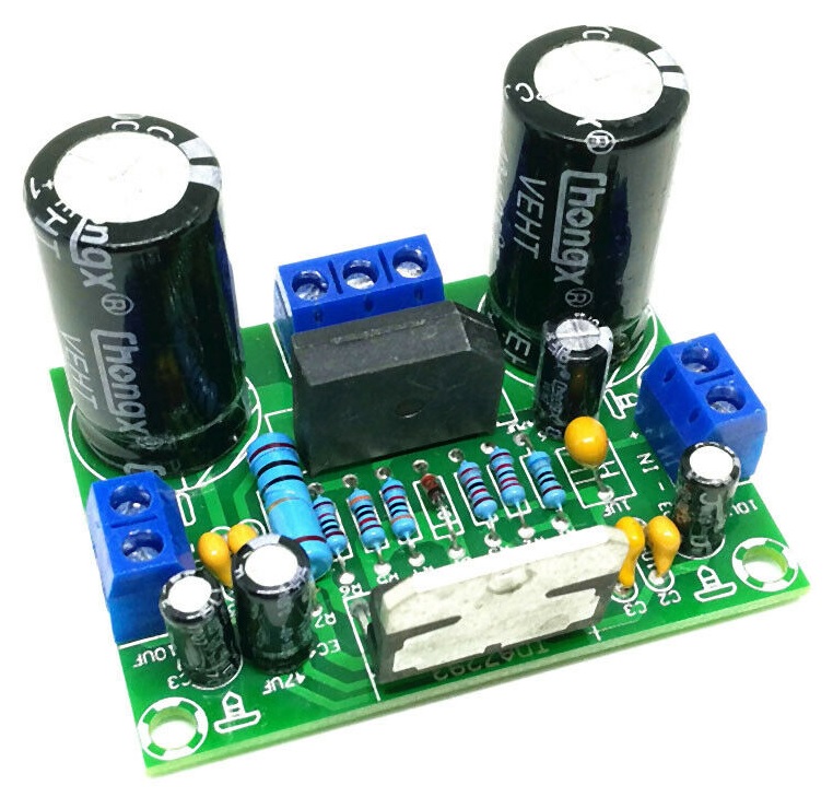

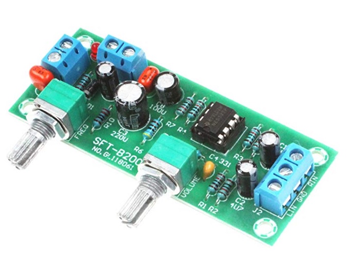

Ich möchte aus einem TDA7293 Monoverstärkerboard (ca. 60W RMS) und einem
Low Pass Preamp Board (NE5532 vom Chinesen) ein Aktivmodul bauen. Der
Amp wird von einem Ringkerntrafo 2x24V 100VA direkt 3 Polig mit AC
versorgt, und ich wollte den Preamp, welcher für 12 V DC konzipiert ist,
mit an den Trafo hängen. Der Amp hat keine Gleichrichtung und arbeitet
mit reinem AC.

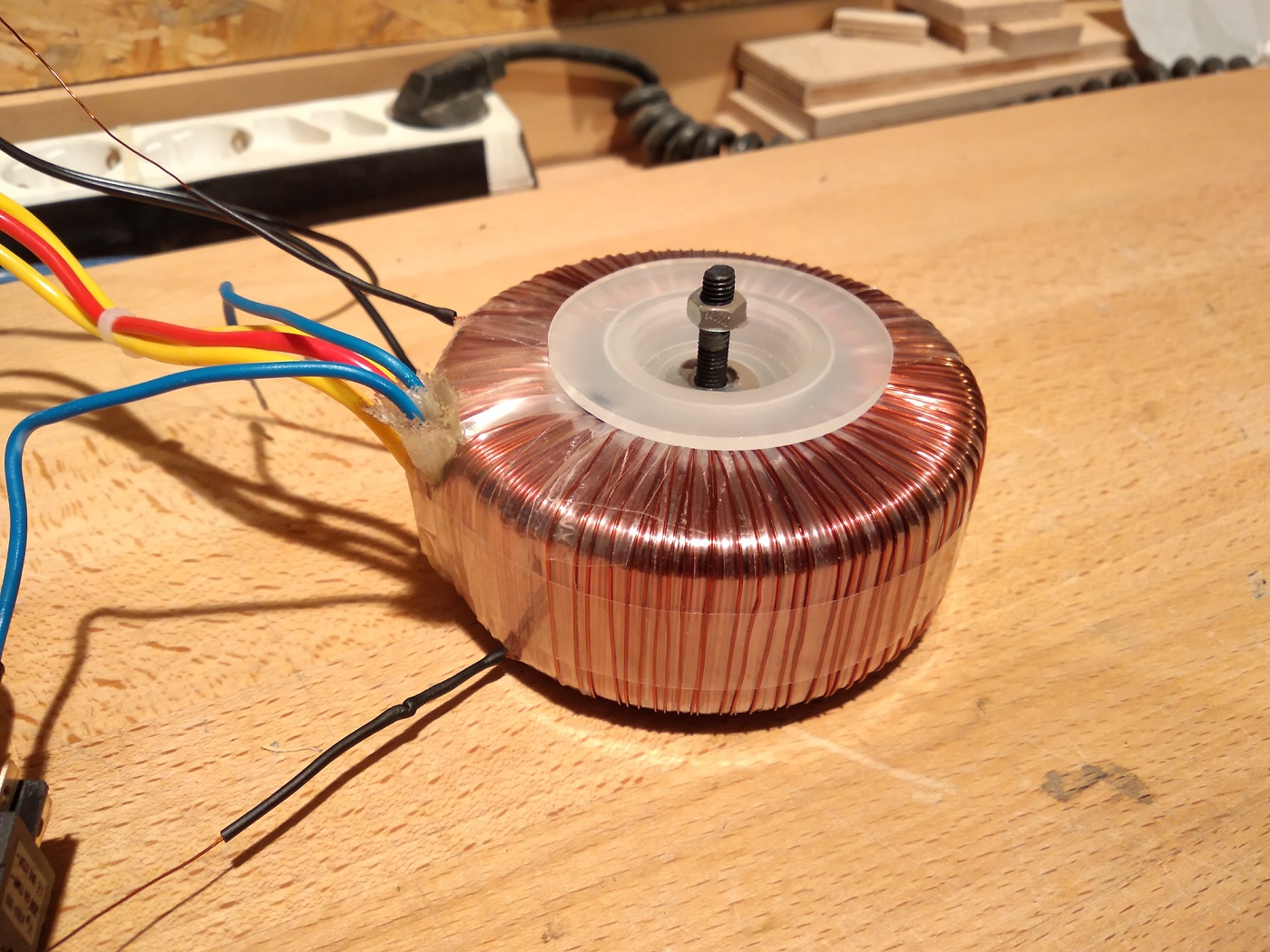

von Peter D. (peda)
Daniel S. schrieb:
> Einen DC aus 2x24V zu erzeugen, und diesen auf 12V zu Regeln ist nicht
> sehr effizient
Bei wenigen mA für den OPV spielt der Wirkungsgrad keine Rolle. Die
Rohspannung für den 7812 solltest Du aber direkt von der Gleichrichtung
auf der Endstufe abgreifen.
Eine separate Gleichrichtung kann in der Tat Brummen einkoppeln, ist
also nur bei separater Wicklung zu empfehlen. Man kann auch versuchen,
noch eine Wicklung aus 0,1mm Lackdraht auf den Trafo zu wickeln, geht ja
bei Ringkernen sehr einfach.

Hallo Äxl,
hab es erst jetzt gesehen.
Hab mir das Board nun rausgekramt und nochmal angeschaut.
Sitzt ein fetter Brückengleichrichter inkl. Glättung mitten drauf.
Keine Ahnung, was ich da im Kopf hatte.
Da kann ich gut abgreifen.
Ist der BJT notwendig, oder reicht bei diesen Strömen auch die Zener
alleine?
Gruß Daniel

Der Preamp hat nur unsymmetrische 12V DC.
Er macht aber was er soll (Vorversuch) und reicht für einen kleinen Sub
zur Regelung der Übernahmefrequenz und Volume. Wegschmeißen mach ich
deshalb nicht.

Den 100VA Trafo habe ich wo ausgeschlachtet, war also nicht von mir
dimensioniert. Liegt schon Jahre herum, jetzt bekommt er ein neues
Leben.

habe nun eine zusätzliche Wicklung zum Testen gemacht. Die Spannung
stimmt mit 16V ganz gut. Nun noch die Gleichrichtung usw. und ich werde
diese Möglichkeit versuchen.

Ich habe die Version mit zusätzlicher Wicklung am Ringkerntrafo für die
Versorgung gewählt. Dazu habe ich mit einem 0,4 mm Lackdraht (weil er
gerade in der Nähe war, dünner ginge auch) etwa 75 Windungen mit gesamt
ca. 9 m Draht gemacht.
Raus kommen tun 15,5V AC Eff. Gleichgerichtet und geglättet werden die
etwa 22V DC dann über einen 7812 geregelt an den Preamp übergeben.

Ömm, dieser Preamp ist kein Preamp im "eigentlichen Sinne", sondern ein
Tiefpass zur Signalbearbeitung für eine Bassschupse*. Mit der
Frequenzkurbel wird also nicht der Klang, sondern die Übernahme-Frequenz
eingestellt.
(*Und deshalb hat dieser Preamp zwar Stereo-Eingänge, aber nur einen
Mono-Ausgang.)

Ok, ich sah ja nur das Bild, eine Beschreibung wurde ja aus Faulheit
nicht angegeben.
Die Schaltung sieht mir dann aber sehr nach relevanter
Phasenverschiebung am Übernahmepunkt aus, mit auslöschenden
Interferenzen zu den Hauptlautsprechern was eher die Basswiedergabe
verschlimmert als verbessert.

Das Bild hätte genügt. Außerdem hat der TE sehr wohl geschrieben, worum
es sich handelt; nämlich gleich in seinem Eröffnungsbeitrag.
Daniel S. schrieb:
> einem Low Pass Preamp Board
Und ja, eine Phasenschieberei findet tatsächlich statt, ist aber in der
Praxis völlig bedeutungslos.
