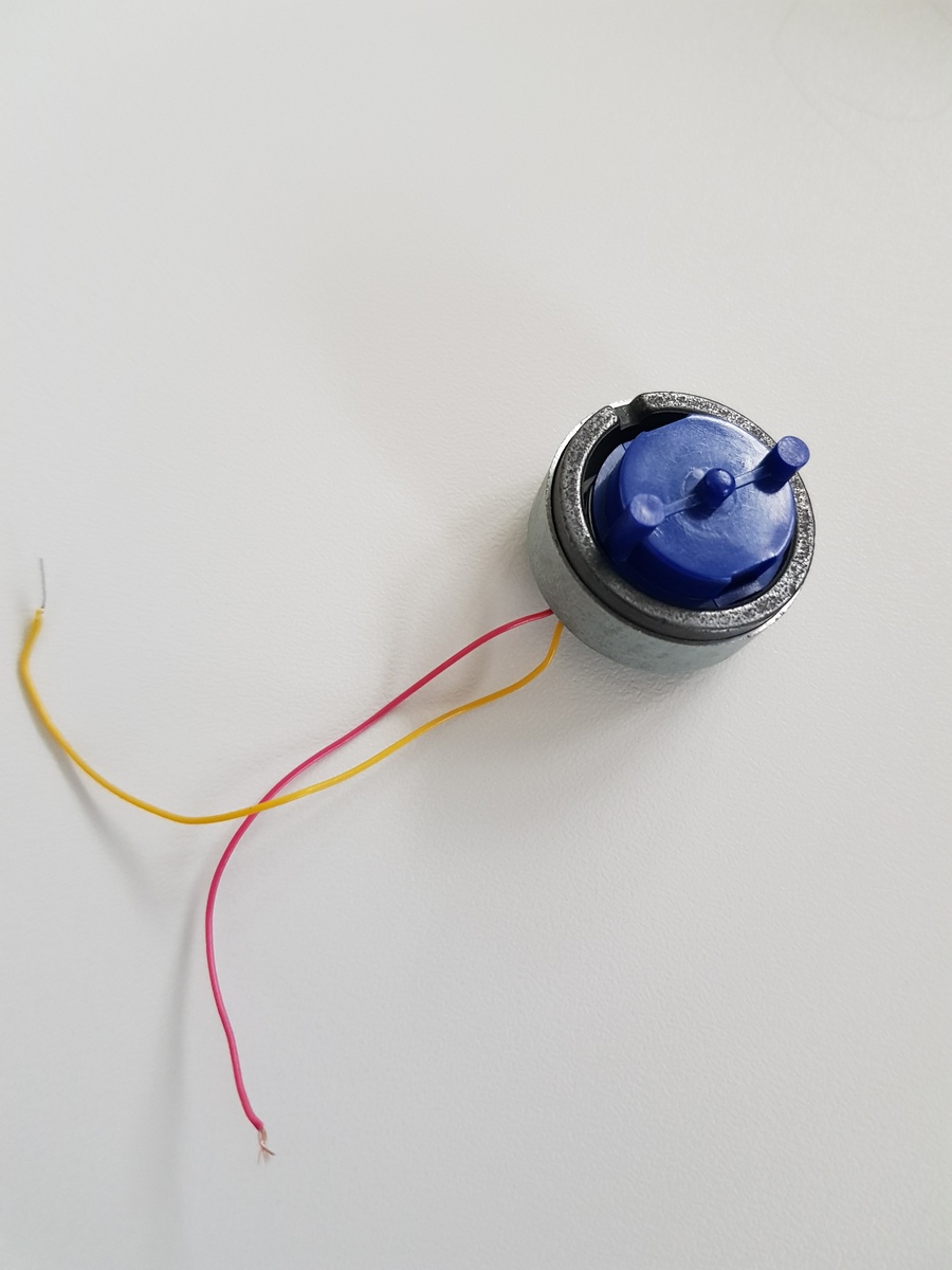

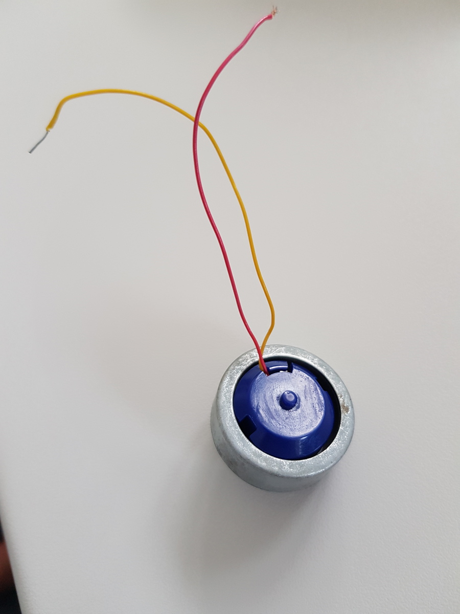

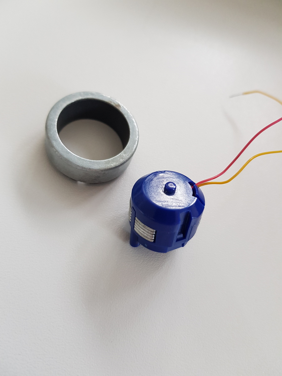

ich habe hier ein Auto was mit einem Arduino angesteuert werden soll.
Für die Lenkung wird dieses Bauteil verwendet aber leider weiß ich nicht
was das für ein Bauteil ist. (Bauteil auf den Bildern)Der Ring ist von
innen magnetisch.
Danke im voraus
mfg

Das ist ein 2-Punkt Aktuator.
Spannung in eine Richtung anlegen: Ring schlägt in eine Richtung voll
aus aus. Spannung umkehren: Ring schlägt in umgekehrte Richtung aus.
Spannungsloser Zustand: Ring wird von Rückholfeder in Mittelstellung
gezogen.
Die drei blauen Nubsis halten den Aktuator am Chassis. Die Kerbe im Ring
betätigt den Mitnehmer der Lenkmechanik. Evtl. nur eine Starrachse wie
beim Pferdewagen, ein Parallelogramm wäre schon die höchste Kunst.

Interessantes Teil. Ich habe in Spielzeugautos an den Lenkungen immer
nur simple DC Motoren gesehen, die man einfach gegen den Anschlag laufen
lässt.
Oder Servos, aber das ist dann eher die Erwachsenen Klasse.

Klaus R. schrieb:
> Ob das Teil "ordentliche" Stellkräfte hat?
Ordentliche Kräfte im Sinne von "ordentlicher Wirkungsgrad" sind bei dem
Ding mit seinem Blechpaket aus dickem Blech und mächtig viel Luft
zwischen Magnet und Anker garantiert nicht zu erwarten.
