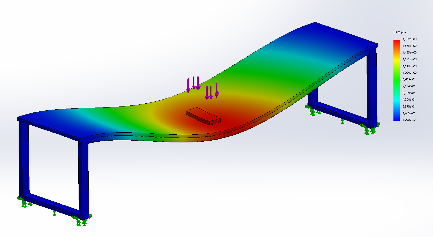

Also ich habe gerade mal mit Solidworks die ganze Sache simuliert. Wenn
ich hinten und vorn ein 40x40x4mm Vierkantprofil als Verbindung nehme
und es mit den Kufen verbunden habe, dann komme ich in meinem Experiment
auf 1,7mm maximale Verschiebung in der Mitte.
Der Baustein in der Mitte ist quasi ein Fuß und die Kraft auf die Platte
ist mit 1200N definiert, also grob 120kg.
Mit 1,7mm könnte man leben, oder? Ich hatte ja eigentlich nicht
unbedingt vor mich da drauf zu stellen :-D

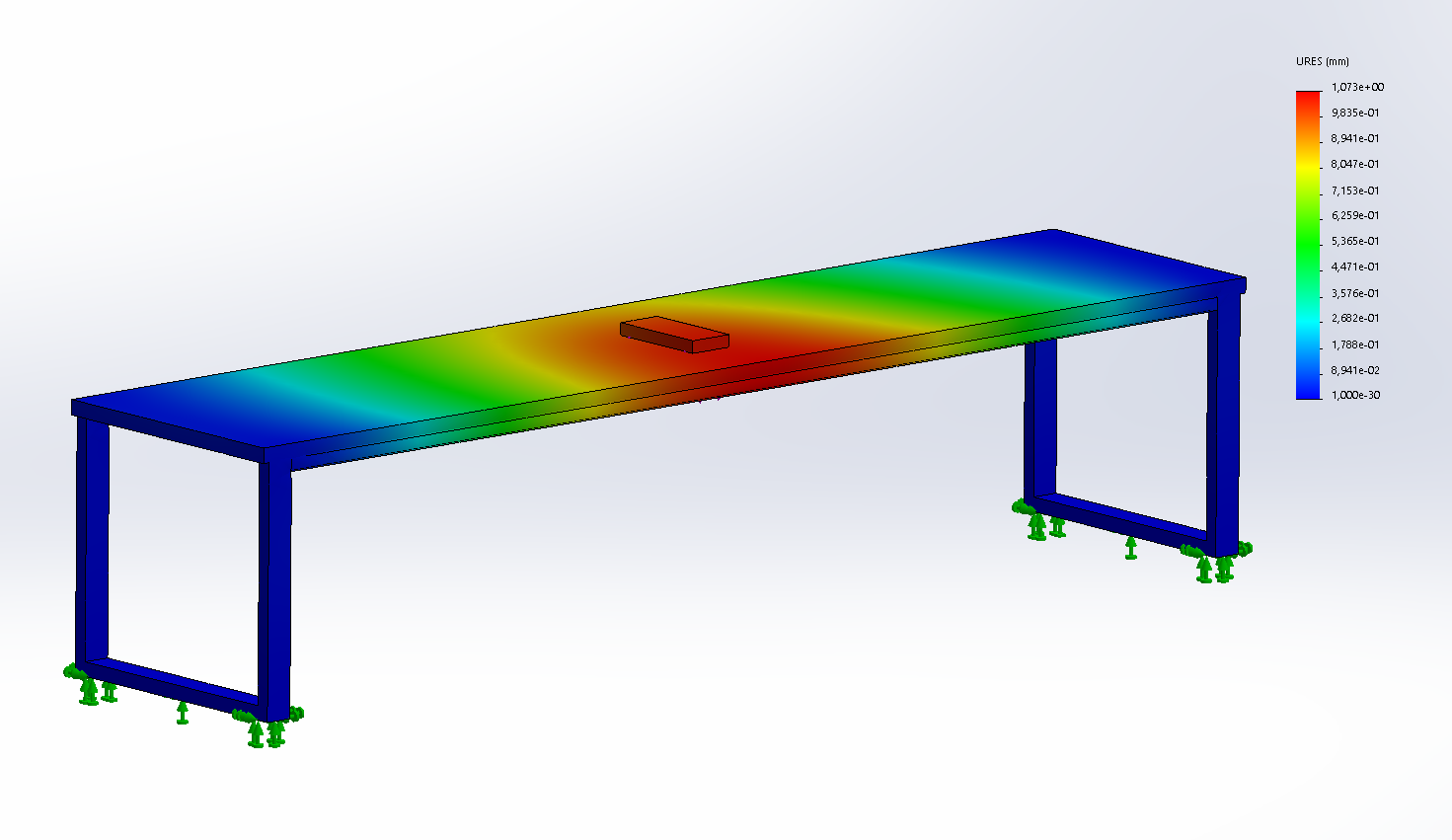

Wenn die Tischplatte 39mm dick wäre, wäre es sogar nur knapp 1mm
Verschiebung. Aber die kostet 70€ mehr...

Niiine schrieb:
> Wenn
Habe den Eindruck, daß Du hier viel zu kompliziert und umständlich
denkst. :)
1) Schraub beide Tischkufen oben und unten einfach an der Wand an.
2) Danach verschraub die Holzplatte mit den Tischkufen.
3) Und dann stell in der Mitte der Holzplatte tatsächlich einen Fuß
unter sie.
Der T-förmig z.B. aus 30x30x2(oder3)mm Stahl-Quadratrohr besteht.
Wobei der obere Teil des T parallel zu den Tischkufen von unten mit der
Platte verschraubt wird und der senkechte Teil des T der eigentliche Fuß
ist.
Ca. mittig in der Tiefe der Platte angeordnet bzw. so, daß man, wenn man
an der Platte auf einem Stuhl sitzt, nicht mit den Knien an den Fuß
stoßen kann. ;)
So einen T-Fuß kann Dir jeder Schlosser zusammenschweißen.
Dadurch kannst Du die Spannweite der Holzplatte halbieren! :)

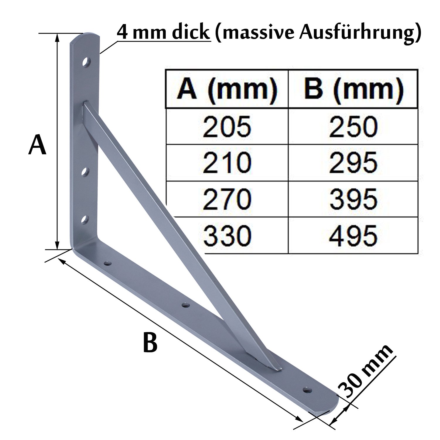

Genau so. Ich habe knapp 4m Tisch mit 80cm Tiefe so realisiert:
- massive Z- Füße an den Enden
- Platte liegt auf 60x40mm Kantholz- Abschnitten an der Wand auf
- ca. alle 40cm eine Schwerlastkonsole an der Wand, sowas z.B.:
https://images-na.ssl-images-amazon.com/images/I/71OPQ5QbRLL._SL1500_.jpg
Die Diagonale der Konsolen ist ca. 50cm von der Vorderkante entfernt,
ein für mich brauchbarer Kompromiss zwischen "stabil" und "aua!".
Während des Aufbaus habe ich die Tischforderkante bewusst etwas
angehoben, da die Dübel unter Last noch ein wenig nachgeben. Im Ergebnis
ist Platte perfekt im Wasser.

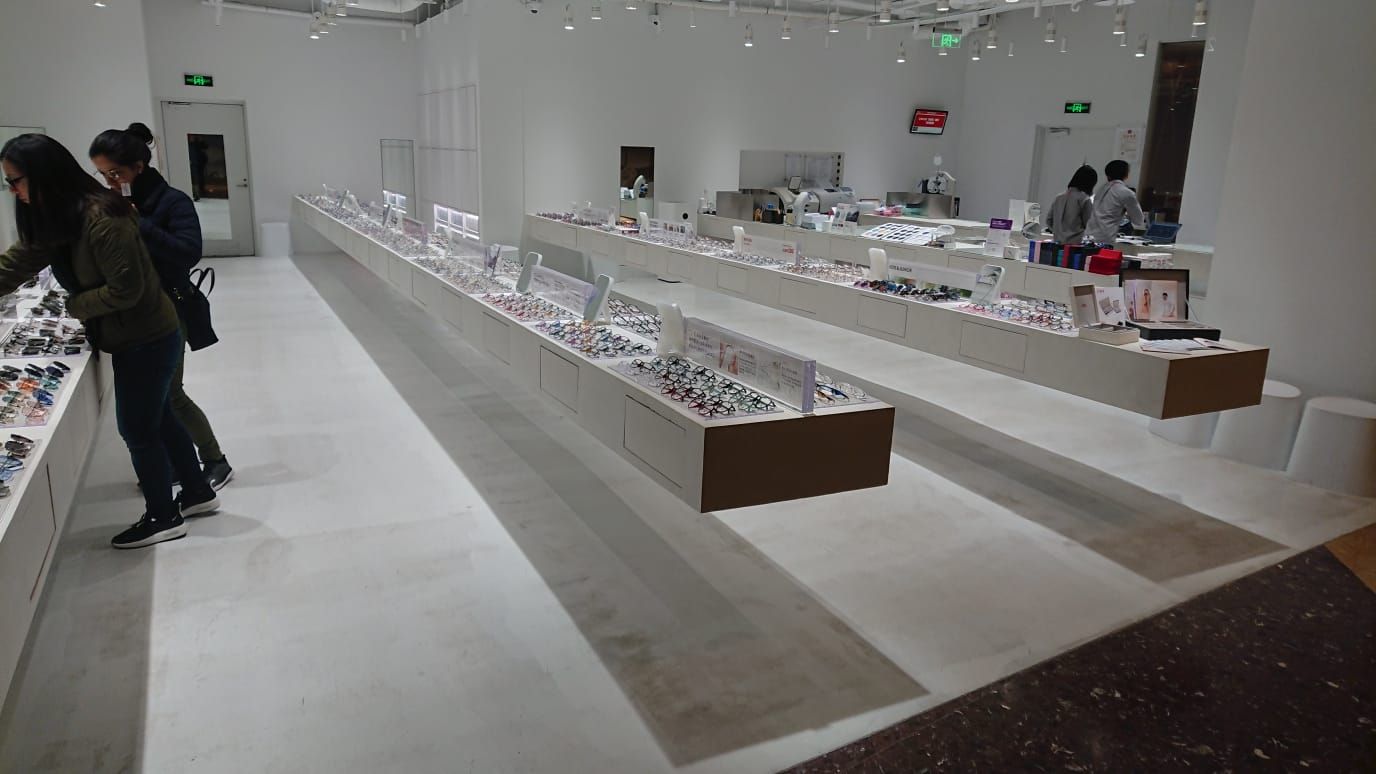

Nwin, habe ich zugegeben nicht, mein Tisch ist von Stütze zu Stütze nur
280cm, aber da funktioniert es (80 tief, hinten an der Wand mehrfach
unterbaut)
Und ja, ich nutze meine Tische um darauf zu arbeiten, nicht um nen
Elefant drauf zu stellen oder sie in rhytmische Schwingungen zu
versetzen
Anbei mal ein Foto was ander hinbekommen - ca. 10m lang :-)
Habs live gesehen, keine weitere Verbindung, und ja, man kann es
aufschwingen :-)
von Andre (Gast)
Google Mal "Torsionsbox"
Wenn dir Tischplatte dicker als 4cm werden darf, könnte man sowas auch
hier gut umsetzen.
Klar ist das nicht einfach, auf 10m wüsste ich nicht ob das mit Holz
überhaupt geht, aber so als Denkanstoß vielleicht brauchbar

von Erfahrener Entwickler (Gast)
Leider falsch. Denn die Tischbeine werden mit Sicherheit nicht
vollflächig mit dem Boden fest verbunden sein, z.B. mit einer flächigen
Klebung.
In der Realität nehmen die Tischbeine nur Kräfte in Z auf, niemals in X
und Y.
Das gleiche übrigens mit der Platte selbst, auch wenn Du die an die
Beine anschraubst. Unter praktischen Gegebenheiten nehmen die Schrauben
auch keine (nennenswerte) Kräfte in X und Y auf. Für die Simulation
kannst Du für diese Art von Tischgestell es auch komplett weglassen.
D.h. Du hast am Ende nur noch folgende Konstellation:
       A                                    B
    _________________________________________
Auflagen A und B sind als Drehlager mit der Platte verbunden. Die
Position vom Auflager A ist fixiert, und die vom Lager B ist frei
verschiebbar.
Und ja, das macht einen deutlichen Unterschied...
von L. H. (holzkopf)
> Klebung.
Die verlinkten Tischkufen sind einigermaßen verwindungssteif ausgeführt.
Wenn sie oben und unten fest an die Wand geschraubt sind, bedarf es
keiner Verklebung mit dem Boden mehr.
> und Y.
Denke, darin irrst Du Dich schon, wenn die Tischkufen fest mit der Wand
verbunden sind und die Platte mit den Tischkufen fest verschraubt ist.
Denke, das ist keine stichhaltige Argumentation:
Schon allein deshalb nicht, weil die Schrauben, welche die (aufgelegte)
Platte mit den Tischkufen verbinden, auch auf Scherung belastet werden
können.
> Die
> verschiebbar.
Sowas macht doch in der Realität in solchen Fällen kein Mensch, sondern
zwei Festlager.
Was dazu führt, daß eine Platte, ihrerseits Stabilität liefern könnend,
diesbzgl. nutzbar in die Gesamt-Konstruktion eingebunden werden kann.
Ja, sicher macht die Kombination Festlager + Loslager einen deutlichen
Unterschied.
Und zwar einen verschlechternden, verglichen mit zwei Festlagern. ;)
