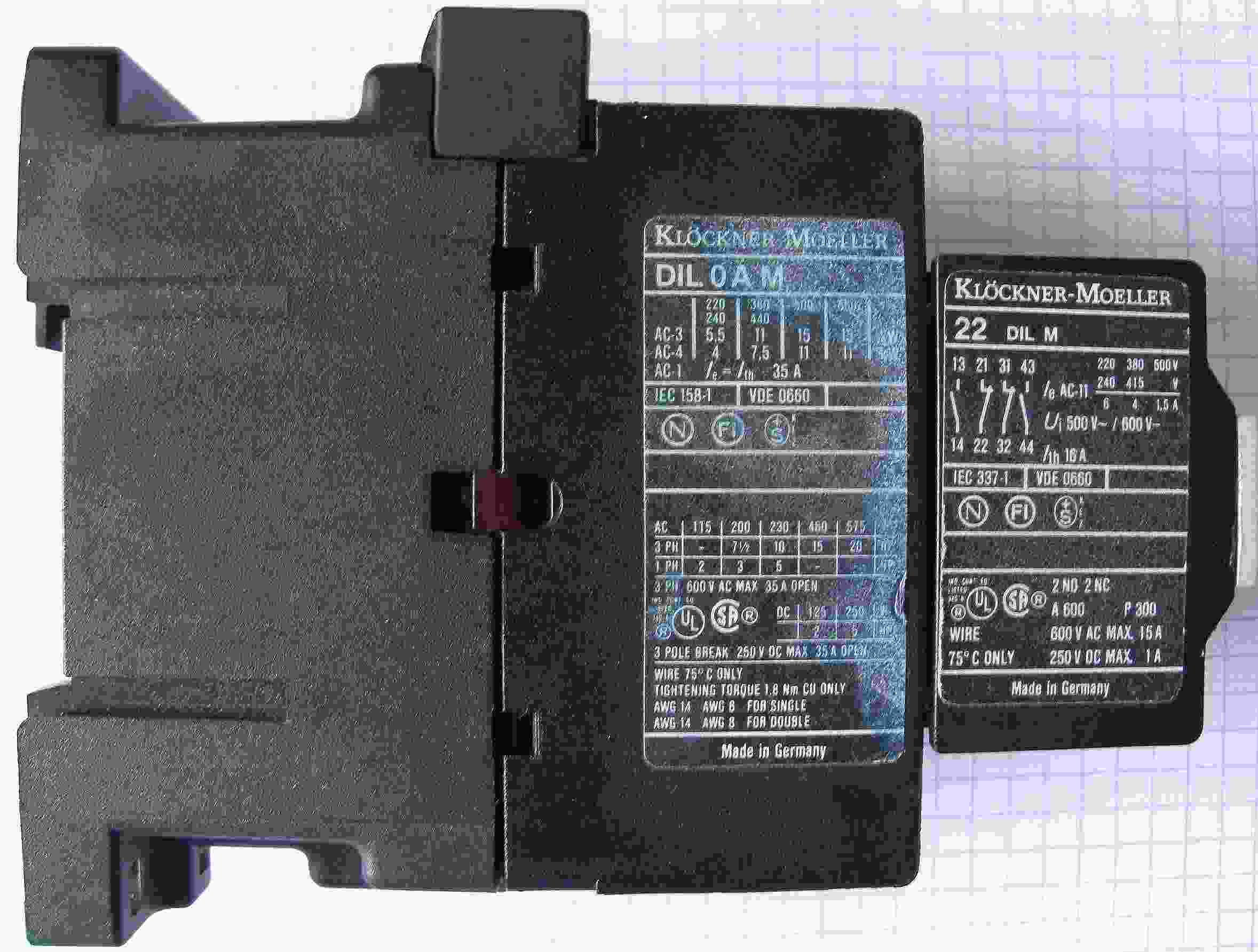

Hallo Zusammen, auf der Suche nach einem Leistungsschutz, der zwischen der 3-Phasen-Netzspannung und eimen AC/DC Stromversorgungsgerät gesetzt wird, habe ich erfahren dass es folgende gibt: -AC-3: Wenn die Lasten Drehstrommotoren sind. https://www.electricautomationnetwork.com/es/eaton-moeller/contactor- 150a-24vdc-dilm150rdc24-eaton-moeller-239591-dilm150rdc24? search_query=DILM150+%28RDC24%29&results=5 -AC-1: Wenn die Lasten nur ohmsch sind. https://www.electricautomationnetwork.com/es/eaton-moeller/contactor-3p- 115a-24vdc-dilm115rdc24-eaton-moeller-239555-dilm115rdc24? search_query=DILM115+%28RDC24%29&results=3 Meine Frage: Mein AC/DC Stromversorgungsgerät (angehäntes Bild) ist als wleche die Lasten zu sehen? Danke im Voraus

Markus M. schrieb: > Leistungsschutz Schütz, nicht Schutz! Gibts denn ein Datenblatt zum Netzteil (bei dir: Stromversorgungsgerät)?

Geh mal von AC aus. Alles was nicht rein Ohmsch ist macht den Kontakten Probleme. Darum haben die dann Löschkammern und sind besser für Abreis- einschalt Funken gedacht. AC kann auch rein Ohmsch aber nicht umgekehrt. ;-) the Raccoon
hinz schrieb: > Markus M. schrieb: >> Leistungsschutz > > Schütz, nicht Schutz! Danke, das war schnell tippen > > Gibts denn ein Datenblatt zum Netzteil (bei dir: Stromversorgungsgerät)? Nein, ich habe kein Datenblatt
hinz schrieb: > Schütz, nicht Schutz! OK. hat sich schon geklärt. Neben den Angaben AC1- AC3 findet sich der Maximalstrom. Bei SNTs ohne PFC sehe ich es als kapazitive Last an. Also die "höhere" Klasse nehmen. ciao gustav

Karl B. schrieb: > Neben den Angaben AC1- AC3 findet sich der Maximalstrom. > Bei SNTs ohne PFC sehe ich es als kapazitive Last an. > Also die "höhere" Klasse nehmen. Markus M. schrieb: > Leistungsschütz Hi, das soll 35 A schalten bei DC und 250 V Könnte passen. ciao gustav

Markus M. schrieb: > hinz schrieb: >> Gibts denn ein Datenblatt zum Netzteil (bei dir: Stromversorgungsgerät)? > Nein, ich habe kein Datenblatt Dann kann dir niemand eine wirklich sinnvolle Antwort geben.
Peter Engelbarts schrieb: > Geh mal von AC aus. Alles was nicht rein Ohmsch ist macht den Kontakten > Probleme. Darum haben die dann Löschkammern und sind besser für Abreis- > einschalt Funken gedacht. > AC kann auch rein Ohmsch aber nicht umgekehrt. ;-) > > the Raccoon Meine Frage: Mein AC/DC Stromversorgungsgerät (angehäntes Bild) ist als wleche die Lasten zu sehen?

Markus M. schrieb: > Meine Frage: Mein AC/DC Stromversorgungsgerät (angehäntes Bild) ist als > wleche die Lasten zu sehen? Das steht im Datenblatt.
