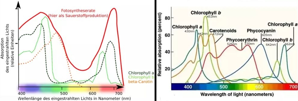

Die Pflanze absorbiert nicht bei zwei Einzelwellenlängen alles und wirft
den Rest (90%) weg. Die Evolution hat schon dafür gesorgt, dass ein
"Weitbereichseingang" existiert und nutzt somit ziemlich viel von der
Strahlung. Sogar etwas grün, trotz der vorherrschenden Meinung. Daher
geht auch das Natriumdampflicht, obwohl es wellenlängentechnisch
scheinbar gar nicht passt.
Ergo braucht man schon, egal, wie man es macht, ein bisschen Leistung.

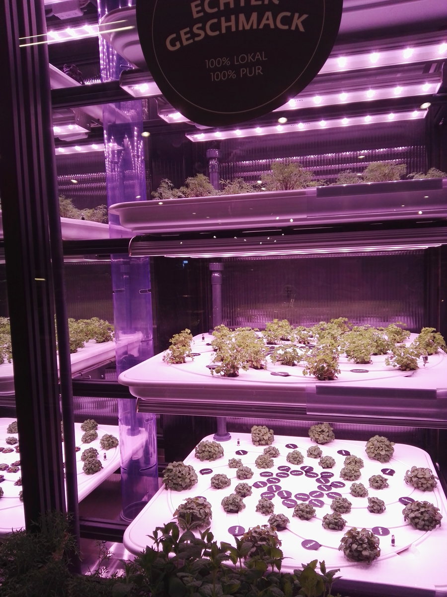

Dann sieht's auch für's Auge nicht so unnatürlich aus. Irgendein
Discounter hat jetzt wohl auch ein Programm gestartet, wo sie Kräuter
direkt vor Ort ziehen. Da ist das Licht wohl auch weiß.

von J. S. (pbr85)
Edeka, zum Bleistift bei uns. Ist schon ein kaltweißes Spektrum, aber
optimiert mit mehr Tiefrot. Was dann einen Violettstich ergibt.

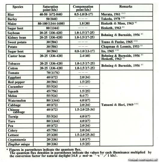

von J. S. (pbr85)
Ich habe mal meinen alten Photosynthese/Bioreaktor-Ordner (2006 angelegt
und wird bis heute ergänzt ...) durchwühlt, weil ich wusste, da ist
diese Grafik drin. Wie viel Licht man braucht, hängt wie gesagt vor
allem von der Pflanzenart ab.
Was man auf jeden Fall nicht nur erreichen sondern übertreffen muss, ist
der Lichtkompensationspunkt. Der ist je nach Pflanze unterschiedlich
hoch. Die Tabelle ist in klx Sonnenlichtspektrum angegeben, während der
Umrechnungsfaktor 16,8µmol/m²*s pro klx Bestrahlungsstärke der Sonne
entspricht. Und die Pflanzen "rechnen" in Photonen, daher ist das auch
die aussagekräftigste Größe.
Wie sieht es nun mit weißen LEDs aus? Bbei einem kaltweißen Spektrum mit
80er Farbwiedergabe liegt die LER etwa bei 325 lm/W, während QER bei
4,52 µmol/J liegt. Neutralweiß hat 336 lm/W und 4,65µmol/J, während
Warmweiß 347 lm/W und 4,86 µmol/J hat.
LER bedeutet "Lumeneffizienz" der Strahlung und sagt aus, wieviel Lumen
einem Watt Strahlungssleistung des jeweiligen Spektrums entsprechen. QER

Nachtrag, da ich nicht mehr editieren kann: Was folgt daraus? Die oben
erwähnten 100W/m² sind wie gesagt nicht wenig aber auch nicht unbedingt
viel, je nach Pflanzenart. Beim kaltweißen Spektrum einer LED sind das
~450µmol/m²*s. Einige sind damit schon am Lichtsättigungspunkt, während
eine Tomate darüber nur schmunzeln kann, und sich der Mais als C-4
Pflanze vernachlässigt fühlt ...

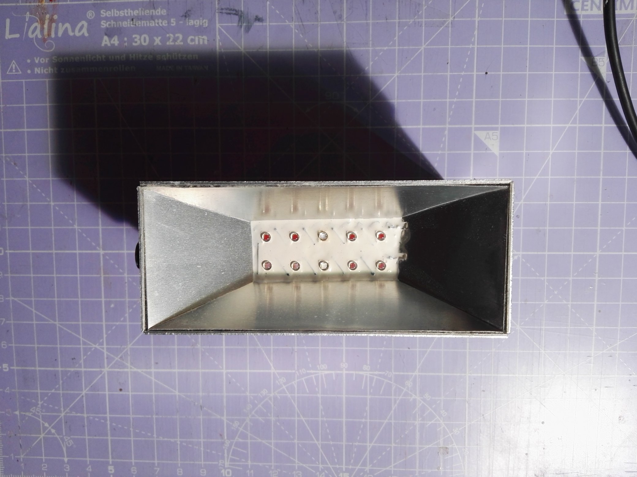

Was das Thema "Pufflicht" für Pflanzen angeht, habe ich vor einiger Zeit
diese Leuchte für Experimente gebaut. Sind 8 660nm LEDs, eine 425nm und
eine 453nm. Alle von ProLigh Opto und betrieben bei 500mA, was ~12W Pel.
macht. Optische Daten habe ich nicht mehr im Kopf, kann diese aber
nachgucken in meinen Unterlagen, falls Interesse besteht. Die LEDs gibt
es bei TME.

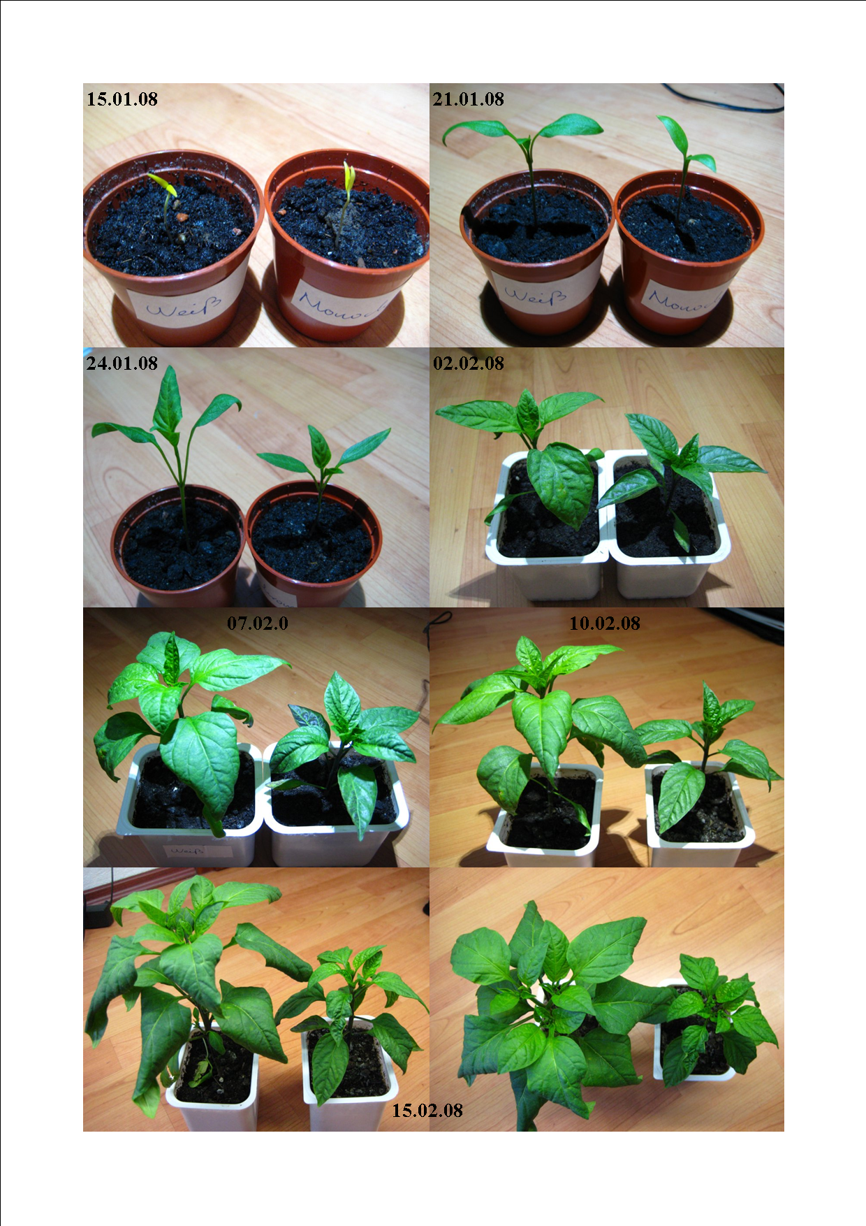

von J. S. (pbr85)
Einer meiner ersten Experimente Pflanzen ausschließlich bis zur Ernte
nur mit LED-Licht aufzuziehen. Ist eine Jalapeno gewesen. Kaltweißes
Spektrum einer Cree XR-E ~6000K und auch in etwa den oben
vorgeschlagenen 100W/m², wenn ich mich richtig erinnere.
Drittes Bild: erster Versuch Kaltweiß mit einem dichromatischen Spektrum
aus Tiefblau 450nm und Rot 625nm zu vergleichen. Beide waren aber wie
man sieht überdüngt ...

> kaltweiß anstatt warmweiß?
Weder noch, da Pflanzen nur 3 relativ enge Spektrallinien absorbieren
können, alles dazwischen ist verschenkt und wird verschwendet. Es hat so
seine Gründe warum Pflanzenlampen Lila leuchten. Da ist nur Rot und Blau
(ggf. Infrarot) mit drin. Grün beispilesweise wird garnicht absorbiert
was klar wird wenn man sich überlegt warum Pflanzen Grün sind ;)
Und die nützlichkeit von UV ist nach meinem Wissen aktuell umstritten da
kann man mich gerne korrigieren.
von Kilo S. (kilo_s)

von J. S. (pbr85)
Sicher, wenn in deiner Welt das in Alkohol gelöste Cholorphyll in einer
Photometer-Küvette eine "Pflanze" ist, dann mag das stimmen.
Mit der Realität hat es nur begrenzt zu tun, siehe mehrfache
Lichtstreuung + Antennensysteme, die nicht nur aus Chlorophyll a&b
bestehen sondern auch aus Caratinoiden.
Aber das Thema gab es hier schon oft genug und in Fachforen bzw.
Fachbereichen zu dem Thema erst recht.
von Horti Hortensen (Gast)
Nein - da hast Du sowas von völlig unrecht.
Pflanzen brauchen dieses breite Spektrum.
(Klar können die das alles auch "verwenden".)
Sogar Grün wird durchaus verwertet - ein wenig.
(Ob sie grün brauchen, weiß ich gerade nicht.)
Nichtsdestotrotz sind die Argumente dagegen
ja sehr leicht auffindbar - daher also hier:
https://www.google.com/search?biw=1280&bih=695&tbm=isch&sxsrf=ACYBGNTIktMCOH3PtBsdCY_SXkIlGDJVDg%3A1569412145432&sa=1&ei=MVSLXbmDGsTYaNCMqMAD&q=Photosynthese+Spektrum+Absorption&oq=Photosynthese+Spektrum+Absorption&gs_l=img.3...41857.45781..48162...0.0..0.198.1569.0j11......0....1..gws-wiz-img.......0i30.L_2G0eDDwWQ&ved=0ahUKEwj537zr8-vkAhVELBoKHVAGCjgQ4dUDCAc&uact=5
Die ersten 2 bei dieser Suche aufzufindenden
Bilder setze ich mal als Anhang dazu, damit
nicht unbedingt die ziemlich weitschweifende
Bildersuche durchgeführt werden muß, nur um
mir da grundlegend zu glauben.
(Dort aber findet sich die Quellenangabe. Es
ist also dieser Link die Quellenangabe der
Quellenangabe... in der Art. Ist ja Pflicht.)
von Guest (Gast)
Natürlich hat man immer gleich unrecht :D
Wie in deinen Schaubildern zu sehen ist absorbiren bestimmte Stoffe
Bestimmte Wellenlängen besonders gut. Wenn ich aber beispielsweise mal
Chlorophyll B nehme was seinen Peak bei 450 nm hat dann bringt es der
Pflanze mehr wenn ich mehr Strahlenleistung bei genau dieser Wellenlänge
habe anstatt eine Lampe zu haben die Breitbandig strahlt weil es nicht
effizient aufgenommen wird.,
Natürlich muss man das für jede Pflanze einzeln betrachten aber pauschal
zu sagen ein breites Spektrum braucht die Pflanze ist quatsch.
von J. S. (pbr85)
Das Thema Absorptions- und Photosynthesespektrum ist tückenhaft, weil
viele nicht wissen, was sie da wirklich sehen. Liegt einerseits daran,
dass selten richtig dokumentiert wird, wie das zustande kam,
andererseits manchmal auch ignoriert wird. Da "zu ausführlich".
Es hängt sehr viel mit der Schichtdicke zusammen, welches
Absorptionspektrum real vorliegt. Eine Zellschicht ist was ganz anderes
als ein ganzes Blatt mit Palisadadengewebe und dem ganzen Rest, welches
eine viel größere Schichtdicke ergibt, andererseits mehrfache Streuung
stattfindet, welche beides die Absorption in die Höhe treibt. Auch von
Grün. Und wenn man jetzt eine größere Pflanze mit vielem Blattschichten
hat, dann wird natürlich auch Grün letztendlich mehr oder weniger
vollständig absorbiert und genutzt.
Die schön sauberen Absorptionspektren wurden in Photometern mit gelöstem
Chlorophyll durchgeführt!
Am anschaulichsten ist das in einem Photobioreaktor mit Grünalgen, die
den gleichen Photosynthese-Apparat haben wie Landpflanzen. Du kannst
eine grüne LED drauf scheinen lassen und nach einigen cm herrscht
komplette Dunkelheit. Je nach Algenkonzentration gemessen in BTM,
Biotrockenmasse pro Liter. Das ist auch eines der Hauptprobleme von
solchen Bioreaktoren, weswegen man ein möglichst großes m²/m³-Verhältnis
erreichen muss.
Ich verweise in dem Zusammenhang oft auf diese Arbeit:
Green light drives leaf photosynthesis more efficiently than red light
in strong white light: revisiting the enigmatic question of why leaves
are green.
https://www.ncbi.nlm.nih.gov/pubmed/19246458
Ansonsten empfehle ich noch diese Arbeit:
https://www.hereinspaziert.de/Sehlicht_2009/Bewertung.htm
"Da ist einmal die Arbeit von Shinji TAZAWA, Effects of Various Radiant
Sources on Plant Growth, veröffentlicht im Japan Agricultural Research
Quarterly, Ausgabe 33 (1999). Tazawa hat darin die Ergebnisse von
Katsumi INADA, einem japanischen Forscher und von Keith J. MCCREE, der
an der Texas A&M University arbeitete, zusammengefasst. Insgesamt
berücksichtigt das Wirkspektrum nach Tazawa (in den Bildern als "McCree"
bezeichnet) 61 unterschiedliche Pflanzenarten. Das ist meines Wissens
die bisher größte untersuchte Anzahl."
Egal welche der drei Bewertungsfunktionen man nun nimmt, der Grünbereich
ist etwa zur Hälfte geschlossen. Diese vollständige Lücke, wie bei den
Chlorophyllen in Alkohol gelöst, gibt es in der realen Pflanze einfach
nicht.

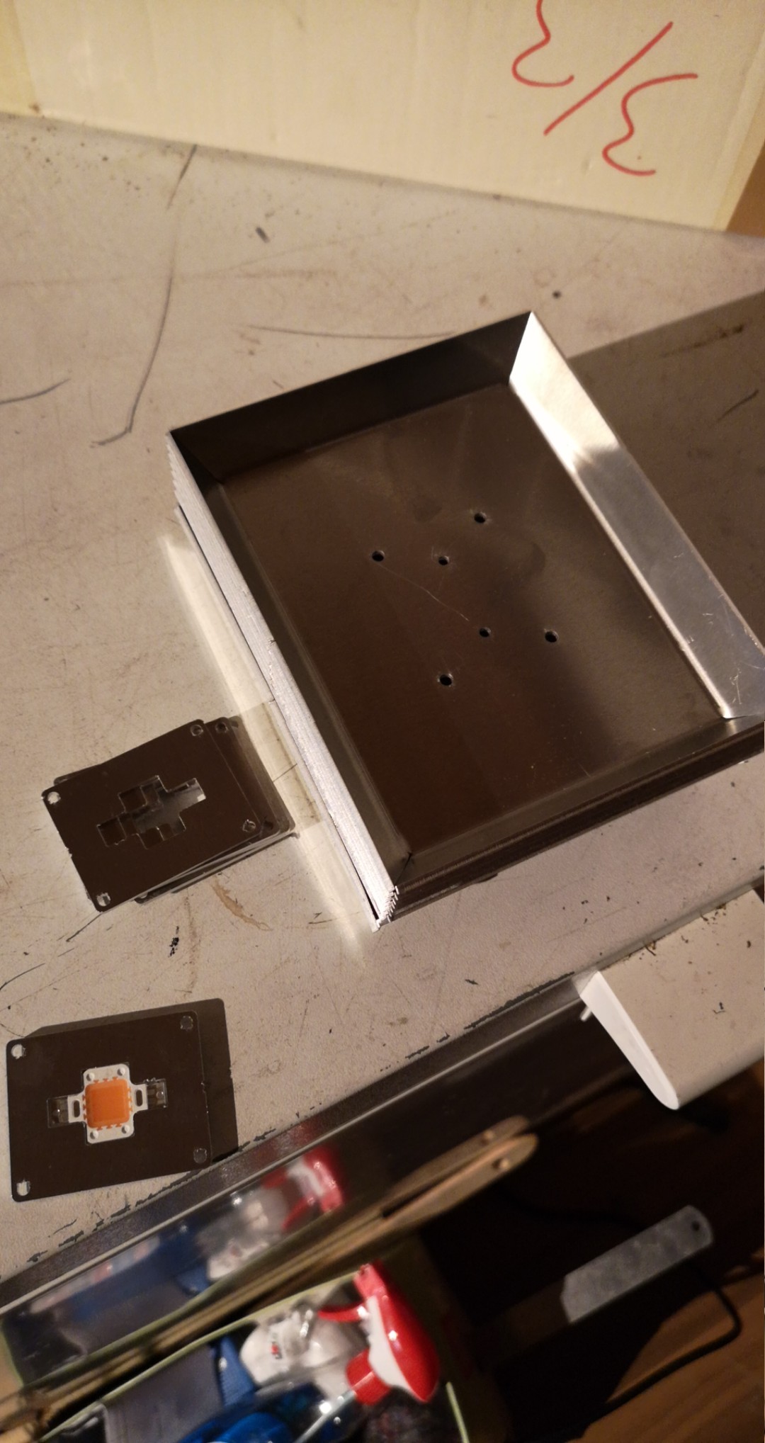

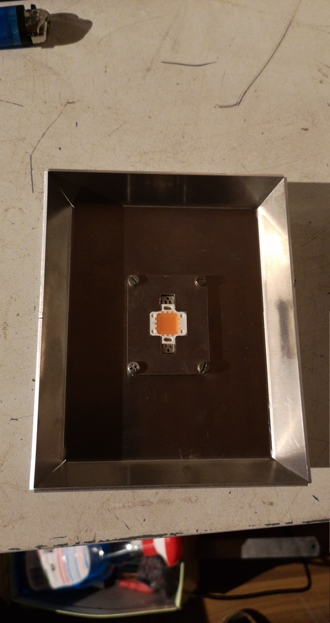

von Martin M. (wellenkino)
ich hab aus China 6 Stück 10W Led für Pflanzen anreisen lassen für
zusammen 11 Euro.
Bild davon, ist weiter oben im Thema schon aufgetaucht.
Zweck: Überwintern von Chilis.
Angeboten wurden 10W, 20W und 50W.
Die dazu angegebene Lichtmenge sah so aus dass 2 Stück von den 10W
zusammen mehr Licht abgeben als eine 20W.
Angaben vom Lieferanten spärlich: 7-10V , 10W.
Ich hab das mit dem Labornetzgerät ausprobiert,
1A wird erreicht bei genau 9,4V. Es ist aber ratsamer diese Dinger mit
Konstanttrom zu betreiben.
Die Kühlfläche dazu: Ein Alublech von 10x15cm wird 50°C warm wenn eine
LED mittig montiert ist.  Diese Teile leuchten grell-pink, man sollte
sie nur tags betreiben und zusammen mit Weißlicht sonst sieht das aus
wie eine Puffbeleuchtung :)

Wichtig ist für Pflanzenled, dass sich emittiertes und genutztes
Spektrum weitgehend decken.
Da war ich erstaunt, als ich RGB-LED verwenden wollte und mir mal die
Spektren angesehen habe: Die dort verwendeten roten LED liegen doch
recht kurzwellig, haben eine erstaunlich kleine Bandbreite und passen
überhaupt nicht zum von den Pflanzen genutzten Spektrum.

Der zweite hingegen so nicht. Dieses genutzte und nicht genutzte
Spektrum ist wie hier schon oft erwähnt realitätsfern. Auch 625nm werden
hervorragend genutzt. Demnach wäre ja, auch wie schon erwähnt, eine NDL
die maximal um ~590-600nm strahlt eine Katastrophe für die
Pflanzenbeleuchtung. Ist sie aber nicht.
