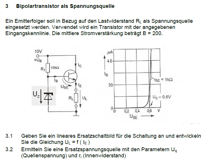

Ich sitze gerade vor der Aufgabe in der Abbildung und bin etwas (mehr)
verunsichert, wie ich das ganze angehen soll. Wir hatten bisher die
Grundlagen zu Transistoren, die Variante mit der Z-Diode sehe ich jedoch
das erste mal.

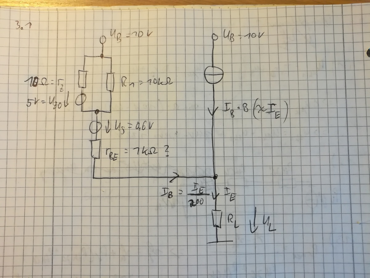

Mein Ansatz für das ESB ist in dem Foto hoffentlich erkenntlich und
lesbar.
Wenn das ESB so richtig ist wäre als nächstes die Funktion für
 gesucht.
Doof gesagt muss die Betriebsspannung natürlich über die ganzen
Widerstände abfallen - ohne die Z-Diode wäre ich da auch recht schnell
mit zufrieden, aber die Spannungsquelle im ESB der Diode bringt mich
leider aus dem Konzept. Ohne die Diode und nur mit einem ohm'schen
Widerstand hätte ich die Gleichung
 aufgestellt und nach der Spannung am Lastwiderstand aufgelöst,
eventuell noch dabei berücksichtigt, dass ja die Knotenregel
ergibt.
Was mache ich aber nun mit der zusätzlichen Spannungsquelle in der
Parallelschaltung?
Ich hoffe, ich hab jetzt nichts übersehen und freue mich auf eure
Antworten.

Die Diodenwerte stehen in der nächsten Zeile der Aufgabe - da hab ich
natürlich doch wieder was vergessen, sorry.
Von dem was wir bisher dazu durchgenommen haben gehe ich davon aus, dass
die gesuchte Spannung aus den einzelnen Spannungsabfällen berechnet
werden soll, wie ich oben auch schon angesetzt habe, leider nicht die
Triviallösung =/. Mit zwei ohm'schen Widerständen wäre das auch kein
Problem, so habe ich die Aufgabe z.B. schon so wie im Anhang in der
letzten Stunde gezeigt bekommen.
Mein Problem nun ist halt die Z-Diode. Ich bin mir im ESB unsicher, ob
ich da einfach stur die Parallelschaltung ansetzen soll mit
Betriebsspannung oben, oder ob ich z.B. die Spannung am Basisknoten als
Spannungsteiler aus Betriebsspannung, R1, rz und Uzo ausrechnen und als
Eingangswiderstand im ESB dann einfach wieder die Parallelschaltung der
beiden Widerstände nehmen soll. Oder ist das am Ende äquivalent?
(Warum das letztlich die Parallelschaltung für Re sein soll hab ich
ehrlich gesagt noch nicht ganz verstanden, das wollte ich nächste Woche
auch noch mal Fragen...)
Ich hoffe, das ist jetzt etwas klarer geworden.
Schönen Gruß,
Katschka
#5979061
Hallo Helmut,
Dass sieht ja eigentlich recht einfach aus, aber was ist denn mit dem
"linken" Zweig, also R1 und Diode? Du hast ja jetzt einfach nur die
Diodenspannung statt der Betriebsspannung angesetzt?
Die Z-Diode behält ja ihre Spannung (idealisiert) stabil, reicht das
hier schon als Argument?
Wenn ja ist es doch deutlich einfacher als gedacht, vielen Dank!
#5979079
Hallo Helmut,
Vielen Dank für die Antwort. Wenn ich das jetzt richtig verstanden habe
hat durch die Z-Diode die Schaltung eine stabilisierte Spannung über die
BE-Strecke und den Lastwiderstand, sodass nur noch die Diodenspannung
von 0,6V und die Spannung durch den Basisstrom am Basis-Emitterwidersant
im Parallelzweig abfallen.
Heißt, durch die Diode hat der "Spannungsteiler" gar keinen Einfluss
mehr auf das Verhalten.
Vielen Dank!

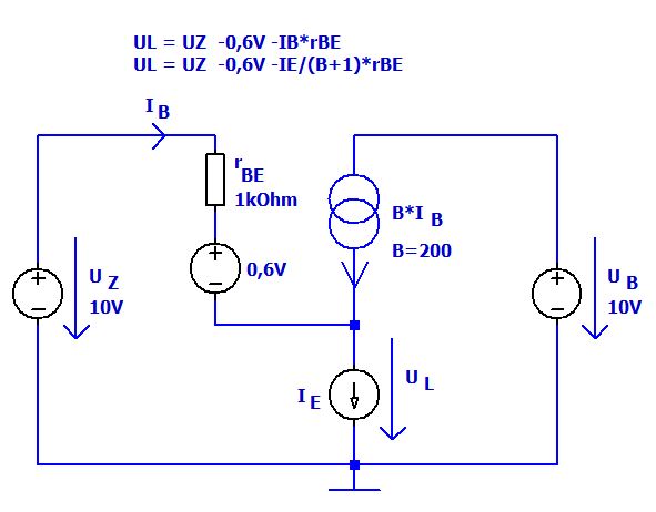

#5979150
Claus H. schrieb:
> Helmut, bitte nochmal prüfen.
> Mein erster Ansatz ist Uz = Ube + Ul.
> Über dem Rbe steht die relativ konstante Ube.
> Nach deiner Formel wäre die Ul starkt lastabhängig???
Abgesehen von der Abhängigkeit der Spannung von IE entspricht das doch
meiner Formel.
UL = UZ -0,6V -IE/(B+1)*rBE
Ersatzquelle
Leerlaufspannung (IL=0, Ube=0,6V aus Aufgabe)
Ui = Uz-0,6V
