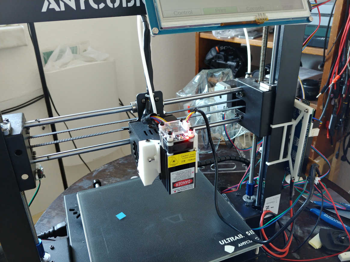

versuchen möchte das an meinem frisch umgebauten Anycubic 3D Drucker
umzusetzen. Sprich, das Board meines 3D Druckers (Duet 2 Wifi) hat einen
freien 12V PWM Ausgang von dem ich max. 1.2A entlocken kann, was
natürlich völlig unnötig ist um Platinen zu belichten. Ich denke dafür
reichen wie in dem Video schon gesagt einige Milliampere aus, bzw das
werde ich in Tests rausfinden müssen... Es wäre aber auch schick wenn
ich mal ein Stück Balsaholz damit Gravieren könnte... Ich sehe zwar
schon wieder Horden von Händen über dem Kopf zusammenschlagen aber ich
versuche es trotzdem mal...

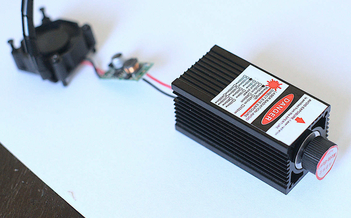

Das Lasermodul:
Das Modul stammt von Aliexpress und hat zur Freude aller Anwesenden
selbstverständlich kein Datenblatt :). Aber es soll sich um ein 405nm,

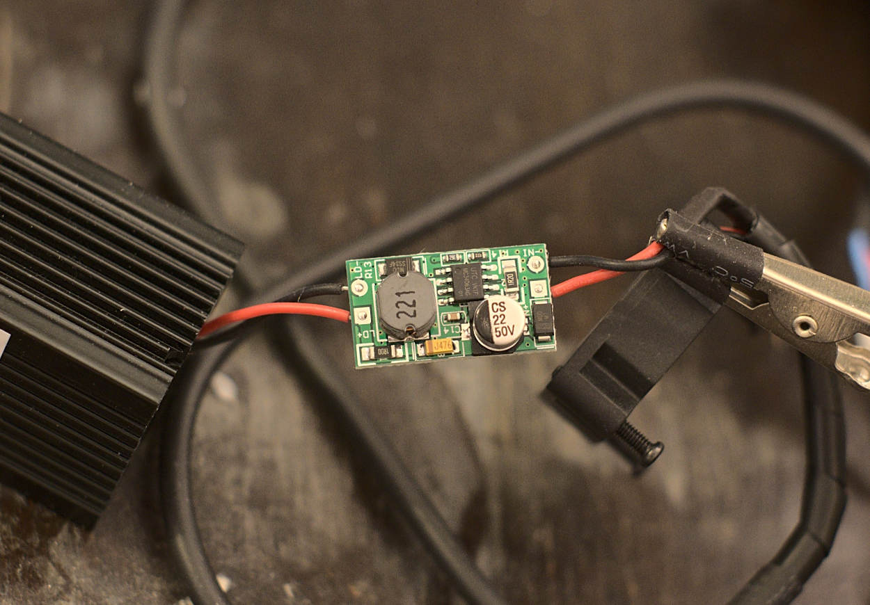

300mW Lasermodul handeln das mit 12V betrieben wird. In dem Modul
befindet sich eine Treiber Platine die aus den 12V 5V macht und die
Laserdiode mit 0.22A antreibt (selber nachgemessen zwischen Diode und
Treiber).

Was mich aber am meisten stutzig macht ist die Aussage des Menschen in
dem Video ab 01:25! Er sagt das er den Laser "instantly" ein und
ausschalten muss damit er keine unscharfen Konturen bekommt. Das wäre
wohl mit dem "riesigen" Elko auf der Treiberplatine nicht möglich...
Diese Aussage würde nun aber meinen Ansatz 2. zunichte machen weil
dieser  Treiber, vermute ich mal genauso funktioniert... ist das so?

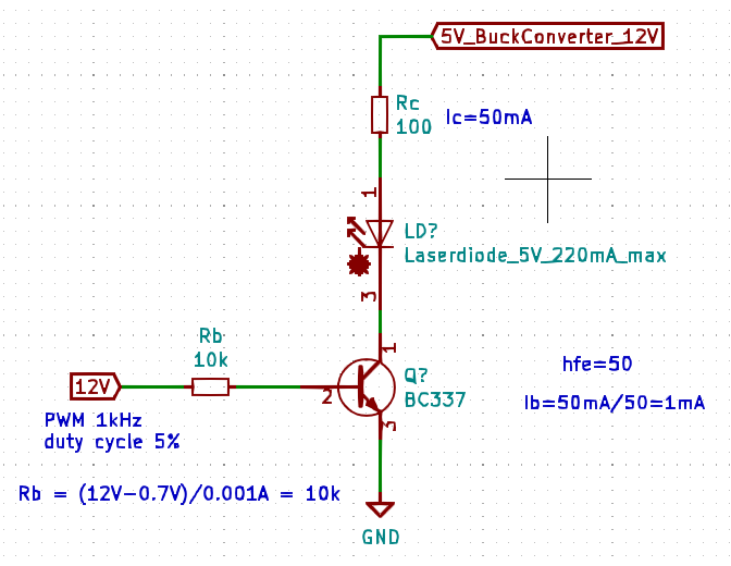

von Paul G. (paul_g210) Benutzerseite
Würde so eine einfache Emitterschaltung nicht auch erstmal
funktionieren? Wenn ich in 10mA Schritten bei 50mA startend nach oben
arbeite und dann den Transistor über ein PWM beginnend bei 5% steuere?
Naturlich in der Hoffnung keine Spannungsspitzen irgendwo her kommen..

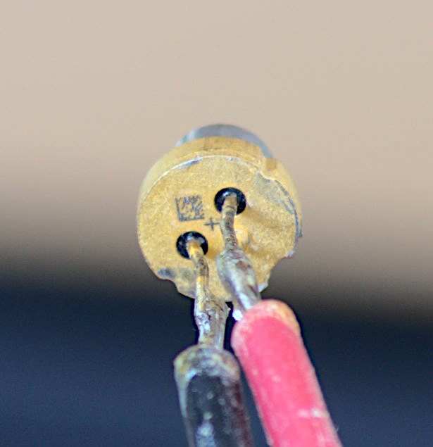

So, Problem gelöst und Laser in LED verwandelt facepalm...
Neues Modul bestellt mit integriertem PWM Eingang...

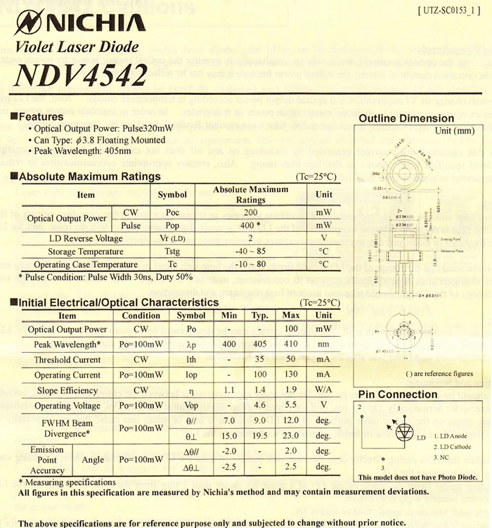

Also wenn es diese Diode ist,
https://www.ebay.de/itm/Nichia-NDV4542-405nm-200mW-Violet-Blue-Laser-Diode-Cut-Pin-TO38-3-8mm-1-pcs/261575886053?hash=item3ce72344e5:g:ibEAAOxy04NRFc6z
 dann müssen die das Teil aber über den Spezifikationen betrieben haben
wenn ich da Iop max 130mA lese. Auserdem ist die nur auf 100mW CW
ausgelegt. Mein Oszi hat keinerlei Impulsansteuerung angezeigt sondern
eine schöne glatte Gleichspannung...
