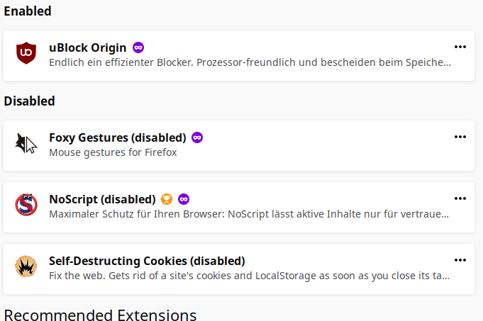

Nur mal eine Frage in die Runde: Firefox crashed bei mir seit heute
ständig, und seit einigen Monaten recht häufig. Hat das noch jemand?
"Ständig" bedeutet: Beim tippen dieses Textes bis zum ersten Komma 5
mal.
Ich hab jetzt alle Addons (Foxy Gestures, NoScript, Self-Destructing
Cookies) bis auf uBlock deaktiviert - nun kann ich wenigstens weiter
Tippen.
#5979673
So lange du nicht schreibst, welche Addons du installiert hast, geht
deine Frage ins Leere.
Aber egal: du musst versuchen, heraus zu bekommen, welches Addon der
Übeltäter ist.
Am effizientesten bekommt man das nach der Halbierungsmethode heraus:
 1. man deaktiviert die Hälfte der Addons und testet
 2. wenn der Fehler nicht auftritt, aktiviert man sie wieder und
    deaktiviert die andere Hälfte
 3. wenn der Fehler auftritt, wiederholt man Schritt 1
Das macht man so lange, bis nur noch ein Addon aktiv ist - das ist dann
der Übeltäter.
Gast #5979711
Na gut. Falls Text nicht reicht kann ich auch noch ein Bild anhängen.
Grade wieder abgestürzt btw. Die deaktivierten Plugins kann ich notfalls
deaktiviert lassen, aber Adblock muss an bleiben.
