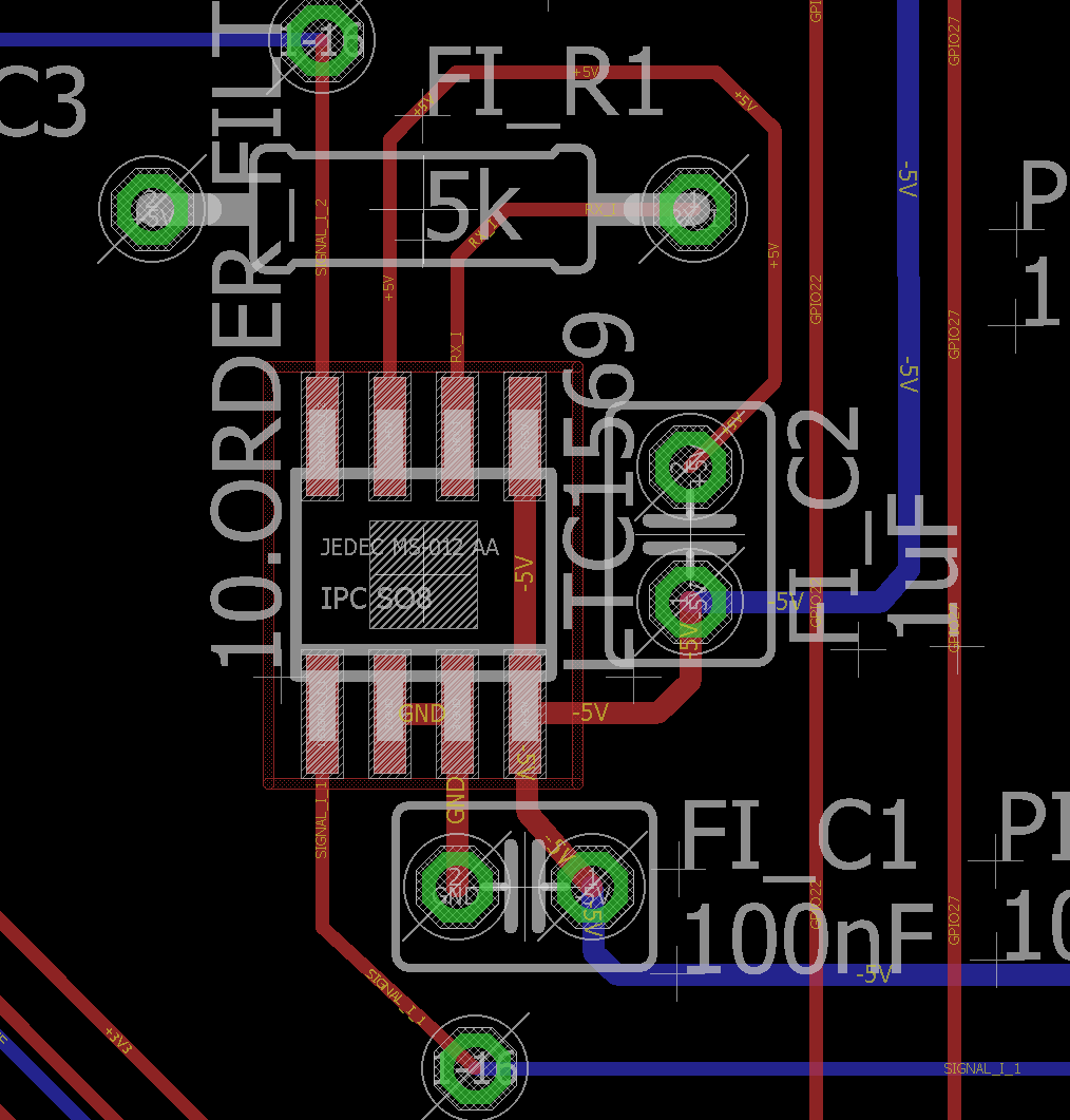

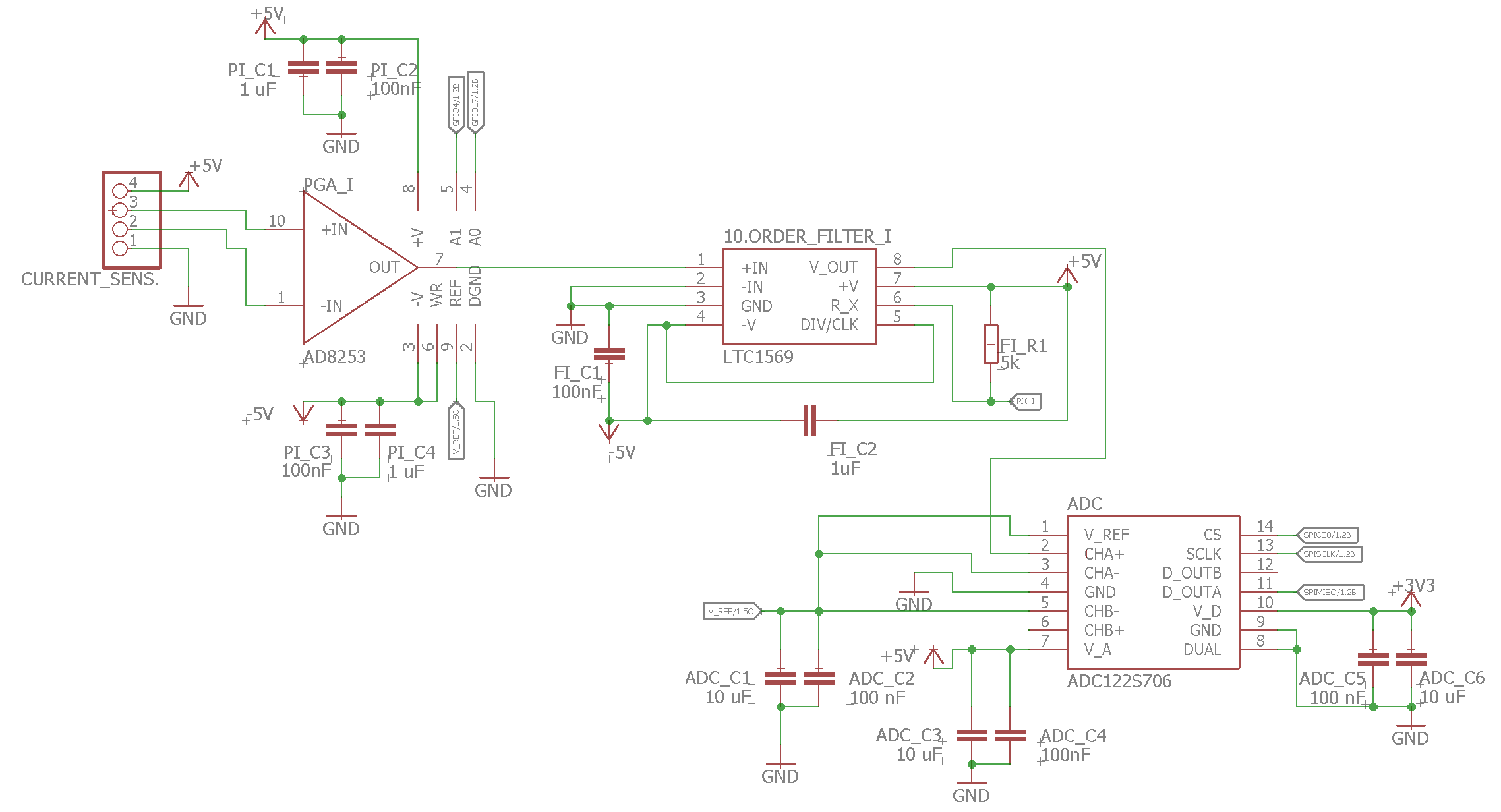

ich hab ein Problem, und zwar möchte ich ein AC-Signal messen.
Das Signal wird zunächt um 2.048V (erzeugt von einem einem REF5020)
hochgesetzt (durch einen AD8253). Das Signal soll von einem ADC122S706
quantisiert werden. Um das Abtasttheorem nicht zu verletzten sollen
Frequenzen ab ~200kHz gedämpft werden. Deshalb habe ich vor dem ADC
einen LTC1569-7 (platinenbeschaltung s. Foto). F_Cut wird beim Filter
von dem externen 5k Widerstand eingestellt.
Das Problem ist jetzt nur, dass der Filter das Signal "heruntersetzt".
Sofern ich GND an dem Messeingang anlege, kommt nach dem AD8253 noch die
2.048V raus. Zwischen Ausgang des Filters und Eingang des ADC liegen
dann aber nur noch 1.982 V an.

Gast #5979731
Ich denke mal, der LTC bezieht das Ausgangssignal der Differenz von In-
zu In+ auf GND, nicht deine ominöse 2.048V Vref die nur der AD8253
mitbekommt.

(Firma: Schweigstill IT) Persönliche Seite #5980297
Nick schrieb:
> Hier der komplette Abschnitts des Schaltplans. Eigentlich hatte ich den
> der 1 Post schon mit angehängt...
Zwischen dem Ausgang des LT1569 und dem Eingang des ADC sollte noch ein
kleiner RC-Tiefpass angebracht werden, da der LT1569 Spikes mit seinem
internen Takt ausgibt. Und SAR-ADCs mögen auch ganz gerne einen kleinen
Kondensator am Eingang.

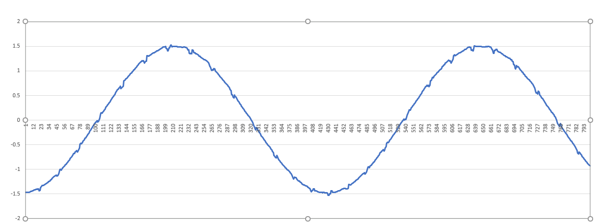

Gast #5980618
Hm der Filter macht gefühlt mehr Probleme, als dass er sie löst. Wie
Andreas schon geschireben hat, erzeugt dieser mir auf das eiegntliche
Messignal noch zusätzliche Spikes. Hier mal ein Beispiel mit einem
einfachen 1kHz Sinus.
Der Filter soll doch alles über ~220 kHz filter, wieso werden dann also
noch niederfrequentere Signale mit eingespeist ? Das ist doch unsinng.
Wie würde man sowas üblicherweise machen, dass man das Signal zwar
filtert, dabei aber es dabei möglichst unverändert belässt. Jedenfalls
in Bezug auf Gain und zusätzlichen Spikes.

Moderator (Firma: Titel) Persönliche Seite #5981189
Was ist denn hier die eigentliche Aufgabe? Woher kommt dieses Signal und
was soll nach der Messung mit ihm passieren? Mir schwant immer Übles,
wenn jemand mit Filtern 10. Ordnung um sich wirft....
Das ist ja das Ziel eines Filters: es soll das Signal an bestimmten
Frequenzen dämpfen oder anheben.
Wasch mir den Pelz aber mach mich nicht nass?
Nick schrieb:
> habt ihr dazu eine Erklärung?
Der schwingt augenscheinlich. Könnte an ungünstigem Layout liegen. Oder
der Eingangsgleichtaktbereich wird verletzt. Auch beim Filter hast du
den Abschnitt "LAYOUT" auf Seite 19 entweder nicht gefunden oder nicht
beachtet...
Nick schrieb:
> erzeugt dieser mir auf das eiegntliche Messignal noch zusätzliche Spikes.
Wie sieht denn deine Versorgungsspannung aus? Und mach mal eines: miss
mal ein paar Massepunkte auf deiner Platine. Ja richtig: Oszimasse links
unten angeschlossen und dann mal die Spitze an die Masse rechts oben
gehalten. Was siehst du?
> beachtet...
Naja, den doort angegebenen TP-Filter mit 49,9 Ohm un 1 nF habe ich
durch den LTC1569 ersetzt, da ich mir davon bessere Filtereigenschaften
erhofft habe.
