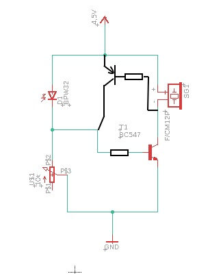

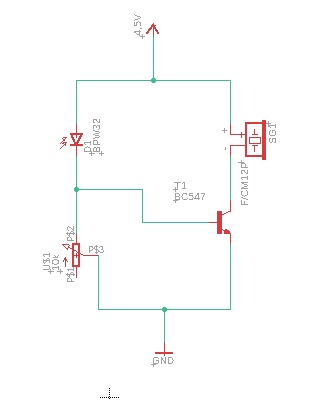

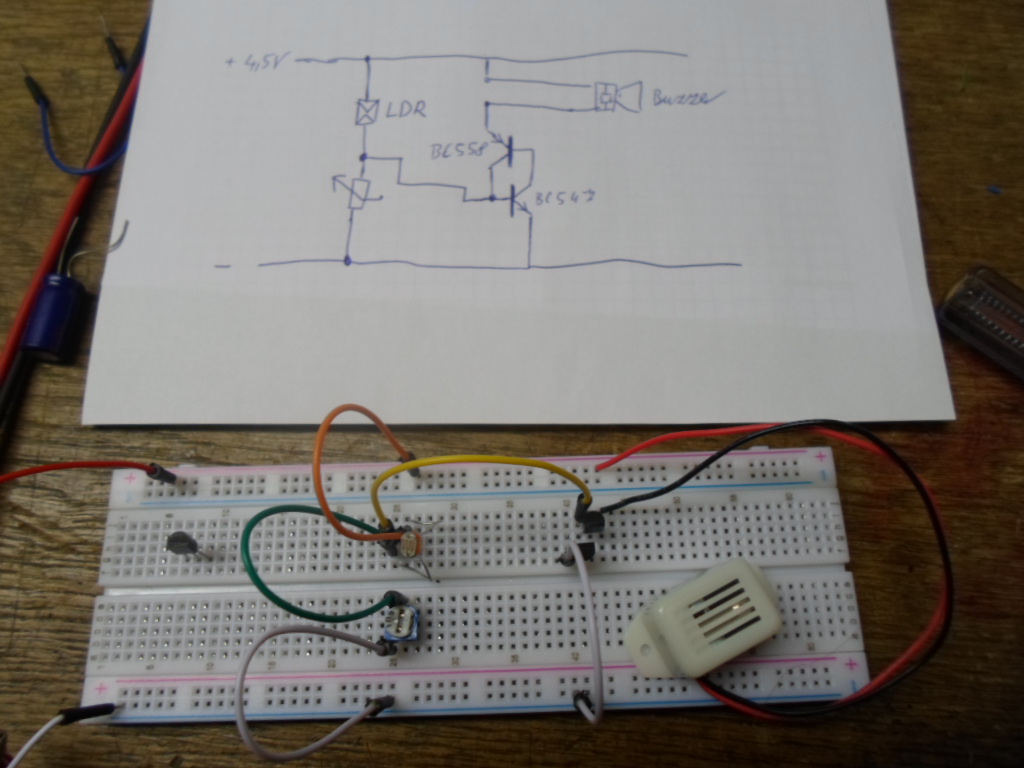

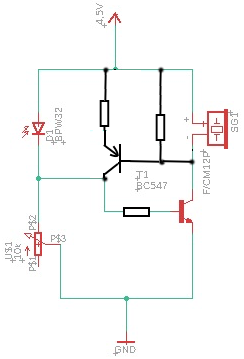

Guten Abend,
ich möchte wie im Bild im Anhang einen Buzzer schalten. Dies soll je
nach Helligkeit über einen Spannungsteiler aus LDR und POTI an einem
Transistor geschehen.
Das funktioniert einwandfrei. Hat jemand einen Tipp für mich bzw. ist es
möglich mit einem weiteren Transistor die Schaltung so zu modifizieren
das, wenn T1 durch den Spannungsteiler ausgelöst hat. Dann der Buzzer
auf Dauer summt, bis man die Spannungsversorgung wieder abklemmt oder
ausschaltet ?
vielleicht kann mir bitte jemand weiterhelfen ?
freundliche Grüsse Huber M.

Joe F. schrieb:
> so evtl.
Etwa so hätte ich mir das auch gedacht, es bedarf aber noch einiger
Verfeinerung:
Drehpoti oben, PNP schaltet - Kurzschulz. Sollte nicht vorkommen, da mit
Poti am oberen Anschlag die Schaltung eh funktionslos ist.
Abhängig vom Typ des Signalgebers kann es passieren, dass der PNP nicht
zuverlässig sperrt.
Man könnte den Widerstand in den Emitter vom PNP setzen und dessen Basis
direkt auf C des NPN. Falls der PNP nicht sperrt, parallel zum
Signalgeber noch 50k.
OP #5980012
Danke,
das mit den Widerständen, werde ich noch Probieren. So wie auf den
Bildern im Anhang ist es Aktuell. Dabei wir aber soblad die 4,5V
anliegen gezündet, wenn ich verdunkle allerdings abgeschaltet, ohne das
es von alleine  weiter fliesst / Summt.
PS: es tut mir leid jetzt habe ich tatsächlich beim Poti nicht den
Strich am Schleifer nach GND gezeichnet.
