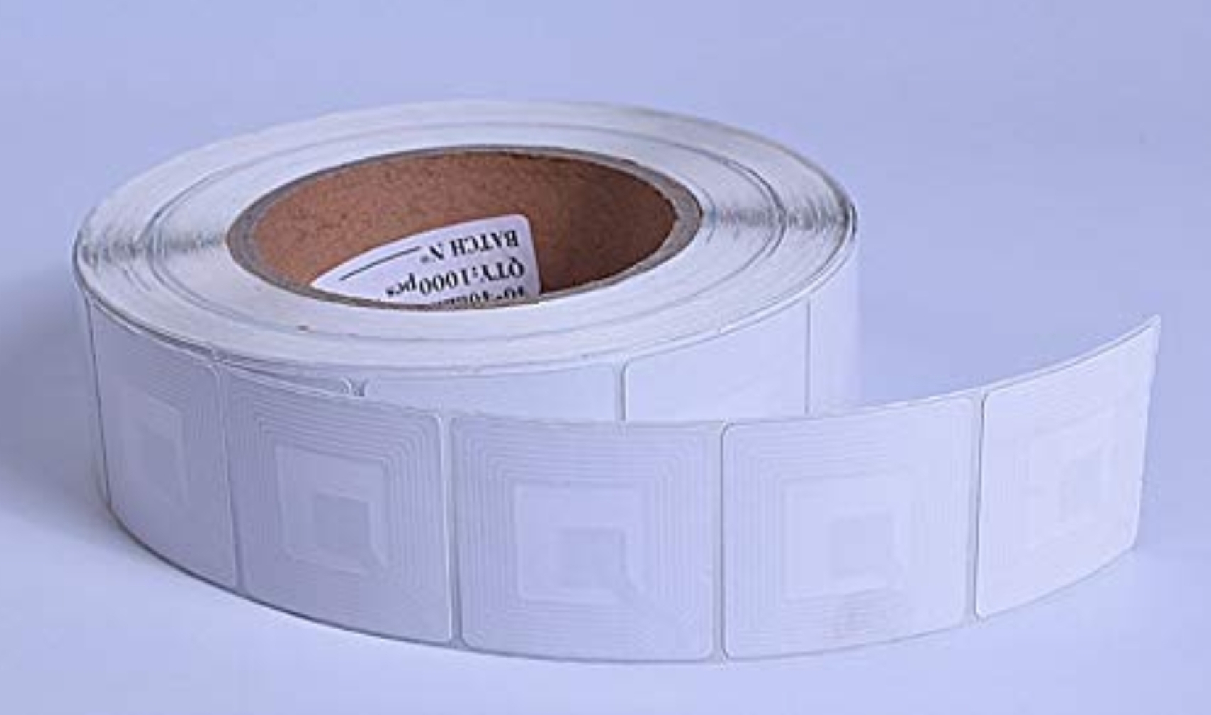

Hi Leute, habe wieder eine bitte an euch. Ich möchte in der Arbeit
Verhindern dass Montage Gegenstände (Schraubenschlüssel, Zangen etc) mit
auf dem Werkstück in die Anlage (Roboter) fahren. Da kam mir die Idee
EAS Elektronische Artikelsicherung wie in den Ladengeschäften. Werkstück
fährt an einer Antenne vorbei, liegt ein Werkzeug mit einer RF Etikette
drauf gibt es Alarm.
Meine Frage ist, ob es durch das ganze Metall irgendwelche Nachteile
sprich Streuung gibt wo die Antenne eventuell es nicht registriert? 8.2
MHz Technik.

Das RFID-Tag muss ausreichend Abstand zu Metallflächen haben. Sonst
schließt die Metallfläche das Feld kurz.

Das wird nicht reichen. Mit 8.2MHz habe ich direkt keine Erfahrung aber
bei 13.56MHz passiv RFID funktioniert das sicher nicht, hängt natürlich
etwas von Reader und Antenne ab.
Du solltest ausreichend Vorversuche machen, bevor du dich für ein System
entscheidest - von den 8.2MHz Systemen stehen genug rum ;-)

Das Vorhaben ist leider eines der schwierigsten in der RFID Technik.
Vieles wurde ja schon genannt.
Dazu kommt noch das Problem des Lesers.
Wo ist die Antenne des Lesers positioniert?
Welche ( zufälligen ) Positionen gibt es für die Transponder?
Wie soll sichergestellt sein, dass die Leserantenne in Reichweite ist?
RFID im "unteren" Frequenzbereich bis 13,56 MHz gehorcht den Gesetzen
der magnetischen Feldausbreitung.
Dazu gehört auch, dass der Transponder -auch wenn er in Reichweite ist-
nicht in jeder beliebigen Orientierung zur Leserantenne sein darf.
Die gedachten Feldlinien müssen die Transponderspule senkrecht
durchqueren.
Nur so wird maximale Energie in den Transponder induziert.
Etwas größere Chancen hat man evtl mit UHF ( 868 MHz ).
Da hat man erheblich höhere Reichweiten, aber auch andere Nachteile die
man kennen muss.
Damit meine ich nicht nur den höheren Anschaffungspreis.
Ist ein weites, manchmal kompliziertes Thema bei dem man viele Fehler
machen kann.
Ich habe da viel Erfahrung.
Das sprengt aber hier den Rahmen...

In auffälliger Farbe lackieren und mit einer Kamera erkennen?
Metall und HF ist immer so eine Sache.
Wenn der mit dem RFID Tag nach unten liegt, wird da wieder nix erkannt
und ausserdem halten Aufkleber bei Handschweiss nicht wirklich
dauerhaft.

Leute vielen lieben Dank für die zahlreichen antworten. Derwisch, da
hast du Recht, das wird sehr kompliziert. Dann eher mit Kamera und oder
mit Barcode etwas machen. Genauer geht es um Motorengehäuse der auf
Massivem Werkstückträger durch die Halle läuft. Da war halt der Gedanke
Hilfswerkzeuge die einen Gleichen Platz haben auf dem Motor/
Werkstückträger mittels RFID dem MA daran erinnern daß er was vergessen
hat.
