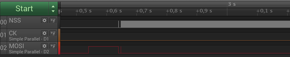

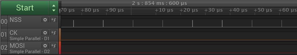

OP #5982989
Lothar M. schrieb:
> Und was ist tatsächlich auf dem Bus los?
Guter Punkt, und sehr überraschend. Wie man sieht, passiert auf CLK rein
gar nichts, was mich dann doch am Master zweifeln läßt.
Hier dessen Initialisierung:
  hspi4.Instance = SPI4;
  hspi4.Init.Mode = SPI_MODE_MASTER;
  hspi4.Init.Direction = SPI_DIRECTION_2LINES;
  hspi4.Init.DataSize = SPI_DATASIZE_8BIT;
  hspi4.Init.CLKPolarity = SPI_POLARITY_LOW;
  hspi4.Init.CLKPhase = SPI_PHASE_1EDGE;
  hspi4.Init.NSS = SPI_NSS_SOFT;
  hspi4.Init.BaudRatePrescaler = SPI_BAUDRATEPRESCALER_256;
  hspi4.Init.FirstBit = SPI_FIRSTBIT_MSB;
  hspi4.Init.TIMode = SPI_TIMODE_DISABLE;
  hspi4.Init.CRCCalculation = SPI_CRCCALCULATION_DISABLE;
  hspi4.Init.CRCPolynomial = 7;
  hspi4.Init.CRCLength = SPI_CRC_LENGTH_DATASIZE;
  hspi4.Init.NSSPMode = SPI_NSS_PULSE_DISABLE;
  if (HAL_SPI_Init(&hspi4) != HAL_OK)
    Error_Handler();

Und dann ist der Aufruf einfach
  NSS_LO;
  rc = HAL_SPI_TransmitReceive(&hspi4, txbuf, rxbuf, SIZE, TIMEOUT);
  NSS_HI;
Wieso wird kein Takt erzeugt? Wartet der Master auf irgendein Signal vom
Slave?
