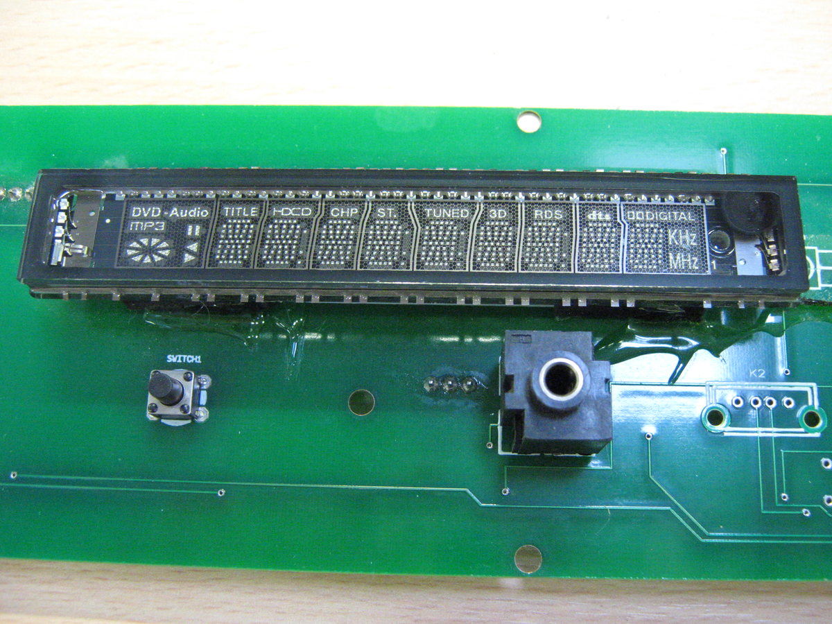

von Peter N. (alv)
Erstmal mühsam das VFD ausgelötet (warum müssen bei doppelseitigen
Platinen die Durchkontaktierungen immer so dünn sein...?).
In dem VFD steht "10-BT-271NK" auf einem Aufkleber außen "10-BT-280NK",
"311", "628234".
Bei genauerem Hinsehen scheinen die "Ziffern" aus 13 Segmenten zu
bestehen.
von Peter N. (alv)
Mal eine Rückmelung:
Das VFD scheint tatsächlich defekt zu sein.
Ich habe von einem einfachen 7-Segment VFD mal ein paar Gitter und
Anoden an die Platine angeschlossen. Einige Segmente leuchten und
verändern sich beim Betätigen des Drehencoders. Also die Elektronik
funktioniert.
Jetzt ist die Frage: Welche VFD könnte man als Ersatz nehmen?
9 14-Segment-Stellen, Sichtfeld 15*100mm.
Die Symbol-Stelle und die Text-Anzeigen wären wohl nicht so wichtig.
