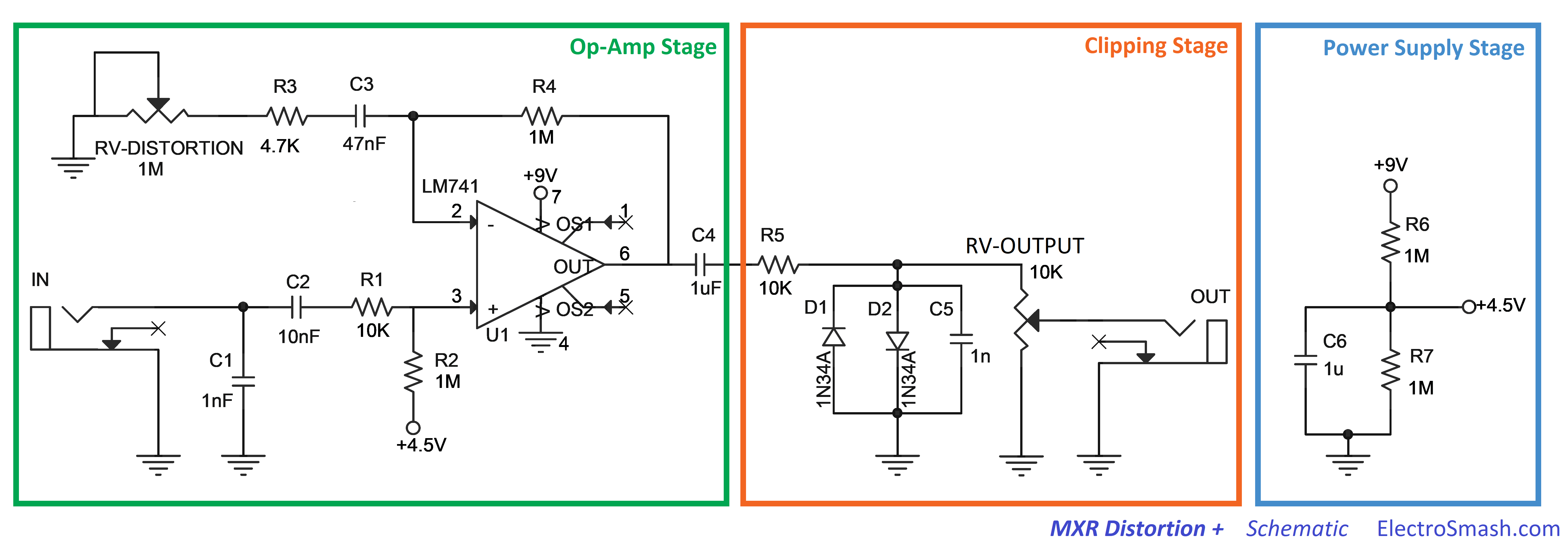

Gast #5981314
@ Lothar:
Leider habe ich die genaue Schaltung nicht bei der Hand. Ich habe aber
die selbe Situation wie in der angehängten Schaltung.
Das RV-Distortion 1M soll sozusagen ersetzt werden, in meiner Situation
handelt es sich allerdings um ein 5K Potentiometer.

Moderator (Firma: Titel) Persönliche Seite #5981333
Ich würde da mal einfach einen LDR einbauen und eine Taschenlampe
draufhalten. Wenn sich damit der gewünschte Effekt im gewünschten Umfang
einstellen lässt, dann wäre ich fast fertig...  ;-)

Gast #5981348
Dom schrieb:
> Ich stehe gerade vor einer Herausforderung.
Andere Leute auch.
Die wollen kalte Fusion marktreif bekommen,
oder Elektroatoakkus is 3 Minuten aufladen wie tanken.
Problem 1:
Es gibt keine spannungssteuerbaren Widerstände.
Es gibt lichtsteuerbare oder mit Wärme....
Problem 2:
Deine Steuerspannnug 0-5V darf sicher nicht galvanisch verbunden werden
mit der Verzerrerschaltung, sondern muss potentialfrei bleiben.
Problem 3:
Das Problem machst du dir selber: Keine Digitaltechnik.
Vorteil 4:
Immerhin scheint die Qualität egal ein Verzerrer mit uA741 kann kaum
schlechter werden.
Vorteil 5:
Dein Poti arbeitet massebezogen.
Nachteil 6:
Es muss aber Spannungen unter 0V verarbeiten obwohl keine negative
Versorgungsspannung zur Verfügung steht.
Es gibt die Lösung mit dem durch eine Glühlampe beleuchteten LDR, oder
besser 2 LDR, die von alleine potentialfrei arbeitet.
      +9V +9V
      LDR  |
0-5V --(--|+\ TS921
      1k   |   (X)      LDR
GND ---+---+----+        +---
Beide LDR lichtdicht in eine Kiste mit der Glühlampe (max 9V 50mA) in
der Mitte.
Direkte elekronische Lösungen wie OTA erfordern sicherlich eine
galvanische Trennung der Ansteuerung, sind also DEUTLICH aufwändiger.
Eine digitale Lösung mit einem uC der die 0.5V digitalisiert und per
Optokoppler oder ADUM an den Empfänger leitet der ein Digitalpoti wie
AD5242 passend aufsteuert sind denkbar und wohl die nächst-einfache
Lösung,  vor allem wenn der uC 1 Optokoppler so steuert daß auf
Emfpängerseite kein weiterer uC nötig ist sondern nur eine
Impulsausfallschaltung (MonoFlop), die die aber nicht gefällt.
#5981398
> draufhalten.
Man muss ja nicht gerade eine Taschenlampe nehmen. Ein selbstgebauter
Optokoppler aus LDR und grüner LED ist für solche Steuerungen gut
geeignet und einfach zu bauen. Man muss nur die Steuerspannung in
einen Steuerstrom umsetzen, was im Einfachsten Fall mit einem genü-
gend grossen Widerstand geht oder man nimmt eine spannungsgesteuerte
Stromquelle mit einem OPV, so wie man sie hier im Tutorium findet.
