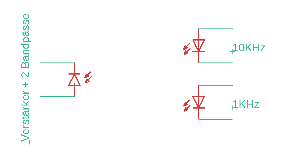

ich habe mal eine frage zu einem Bandpass.
und zwar habe ich eine Lichtschranke (2 x IR + 1 x Fotodiode) mit
entsprechender Verstärkung dazu möchte ich mit 2 bandpässen bestimmen
welche IR-Diode unterbrochen wird. Die eine mit 1KHz (oder eine bessere)
die andere mit 10KHz (oder eine bessere) gepulst.
Frage 1. Würde das so funktionieren ?
Frage 2. Was bekomme aus dem Bandpass raus um damit weiter zu Arbeiten
(µC).
Danke
Könnte schon.
> (µC).
Erst einmal eine nicht allzu hohe Wechselspannung der jeweiligen
Frequenz. Die müsstest du ggf. gleichrichten, glätten und dann per ADC
detektieren – nicht vergessen, dir auch um zeitliche Aspekte Gedanken zu
machen (Einschwingzeit des Filters, Abklingzeitkonstante der Siebung
nach dem Gleichrichter).
Alternativ, falls dein Controller genügend leistungsfähig ist: Signal
direkt mit mehr als 20 kHz Abtastrate im ADC sampeln und regelmäßig eine
FFT drüber laufen lassen. Die Präsenz der beiden Linien für 1 und 10 kHz
sollte gut erkennbar sein. Wichtig wäre in diesem Falle, dass einerseits
der ADC genügend ausgesteurt wird, dass die tatsächlichen Signale sich
hinreichend vom Rauschen abheben, andererseits nicht übersteuert wird,
d.h. die höchste mögliche Signalamplitude darf noch kein Clipping
hervorrufen.

Ich würde hier aber auch darauf achten, daß die eine f kein ganzzahliges
Vielfaches der zweiten f ist, denn sonst gibt's evtl. Oberwellenprobleme
der höheren f durch die niedrigere f, wenn Du die LEDs mit Rechteck
ansteuerst.
Bei Rechteck haste aber eine Chance von 50%, daß das aber doch nicht
stört, denn Rechteck erzeugt wohl nur ungeradezahlige Oberwellen (bzw.
geradzahlige Harmonische) (oder war's genau andersherum?), und die 10kHz
liegt ausgerechnet auf so einer Oberwelle von 1kHz. Also lieber 11 oder
9kHz nehmen, oder eben einen ganz krummen Wert für die Vielfache nehmen.
