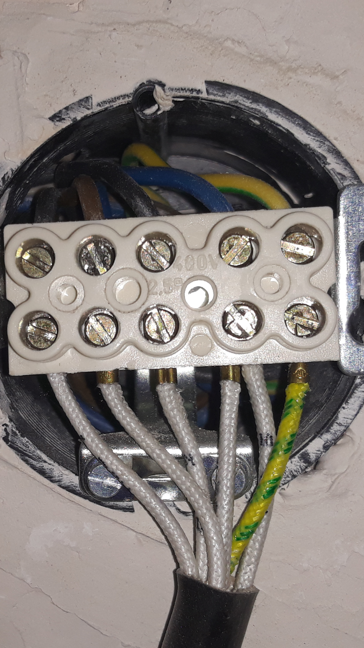

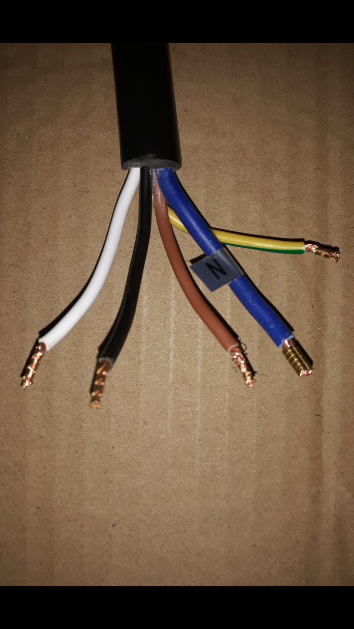

Ich lebe im einem 1-Phasen-Haushalt. Das ist nicht zu ändern. Nun soll
mein Glaskeramikfeld ausgetauscht werden. Das alte hatte 6 Kabel, das
neue 5. Da meine Erfahrung mit meinem vorletztem Elektriker nicht so gut
waren und der letzte der alles hervorragend angeschlossen hat im
Ruhestand ist möchte ich mur einmal drauf schauen ob die richtigen Kabel
des Feldes mit den richtigen Kabeln der Stromzufuhr verkabelt werden.
Wenn ihr mir für den Laien schreiben könntet: Gelb-grün an Gelb-grün usw
dann spare ich mit diesmal evtl den Elektrikerwechsel und die 2.Anfahrt.
Danke

Nun ja, was soll man sagen...
Das grundsätzliche Anchlußschema für einphasigen Anschluß sollte in der
Anleitung und/oder direkt am Gerät dokumentiert sein, der Rest ergibt
sich von alleine.
Wenn das eine oder das andere nicht gegeben ist, wirst du jemanden
brauchen, der sich auskennt. Denn die Farbbelegung auf dem linken Bild,
das wohl die alte Situation darstellt, entspricht dem einer 3-phasigen
Versorgung. Was sich bei angeblich einphasigem Haushalt dahinter
verbirgt, kann dir hier niemand sagen.
Ich wäre allerdings auch nicht überrascht, wenn das doch ein
dreiphasiger Anschluß ist.
Oliver

Wird wohl jemand einfach nen 5-adriges NYM von der Stange für 3~
verwendet haben. Geht dann evtl. im Gruppenverteiler mit 3 Automaten auf
die eine Phase.
Oder es ist eine 3-phasige Installation und selbst das ist dem TO nicht
bewusst.
Egal: Jemanden damit beauftragen, der sich auskennt und Installationen
vornehmen darf.

Hast du einen zweipoligen Spannungsprüfer? Dann kannst du die Belegung
der Dose ganz gut herausfinden.
Wenn nicht, oder wenn du nicht weißt wie man das Ding benutzt, dann hole
der Hilfe von jemanden der sich damit auskennt.
> die eine Phase.
Dann hätte man den Rückstrom aller drei Leiter auf dem einen N Leiter,
der damit massiv überlastet wäre.
Der Elektriker der sowas verbricht gehört mit einem 5x2,5 an den Füssen
im Treppenhaus kopfüber aufgehängt.
Das sieht für mich auch nach einer 3-phasigen Installation aus. Wenn der
TO das nicht messen kann: FINGER WEG!

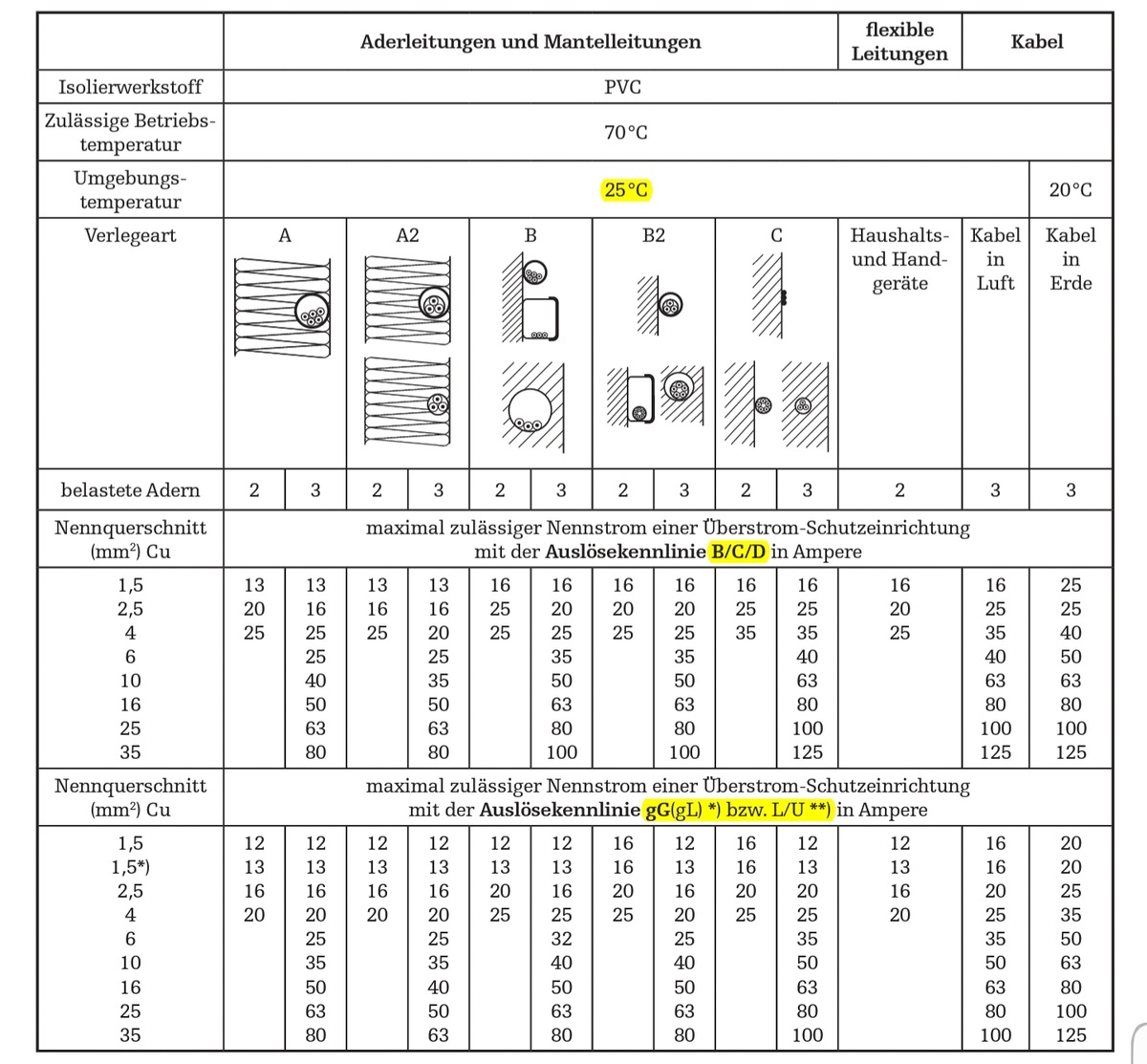

Alternativ wird von einem NYM 5x1,5 zwei Adern (bl+sw) parallel für N,
zwei Adern parallel (sw+sw) für L genutzt und mit 25A abgesichert. Etwas
besser, aber nicht viel (PE unterdimensioniert, Parallelschaltung ist
sowieso grenzwertig, und schwarz für N und für L zu verwenden...)
Nachdenklicher schrieb:
> JJ schrieb:
>> Da hat zumindest jemand mitgedacht. Spannend ist jetzt wo das 2 x nix im
>> Sicherungskasten endet; an Stelle kann sich ja auch noch eine
>> Überraschung verstecken.
> Endete einfach als nicht abisolierte Aderenden zusammengerollt im
> Sicherungskasten. Ziemlich unspektakulär. In der Herdanschlußdose sah es
> übrigens genauso aus - drei abisolierte Aderenden in Klemmen und zwei
> isolierte Aderenden ohne Klemme.
IMHO nicht dumm, und 2,5mm^2 darf man in den meisten Fällen auch mit 20A
oder sogar 25A absichern. Nur die Klemmstellen?

den ersten Teil des 3fach-16A-Automaten, egal durch welche der drei
Adern er dann zum Herd fließt. Wenn da mehr als 16A fließt, schaltet der
Automat (unter Berücksichtigung der Auslösekennlinie natürlich) ab.
Die anderen beiden Teile des 3fach-Automaten sind (ausgangsseitig) nicht
belegt. Jetzt klar?
MfG, Arno
PE darf den halben Querschnitt haben.
