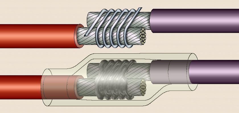

Wenn es flexible Kabel sind die Litzen ineinander stecken und verlöten.
Bei massiven Kabeln die Enden nebeneinander legen mit Litzendraht
umwickeln und verlöten.
#5981469
Cyblord -. schrieb:
> Also im Prinzip verdrillen. Nasa Standard. Aha.
Naja. Schon kontrolliert verdrillen. Ansonsten, ja, das ist
NASA-Standard und bekannt als Western Union/Lineman Splice. Und glaub
mir, die wissen, was sie tun ;)
Ich muss mal schauen, ob das Ding auch in der IPC 620 auftaucht...
Ist für mehr-/feindrähtige Leitungen aber auch Mist.
Ab Seite 68 gibt es ein paar Splices:
https://nepp.nasa.gov/files/27631/NSTD87394A.pdf
Der Lash Splice würde eventuell funktionieren, ist aber auch sehr
frustig anzufertigen.

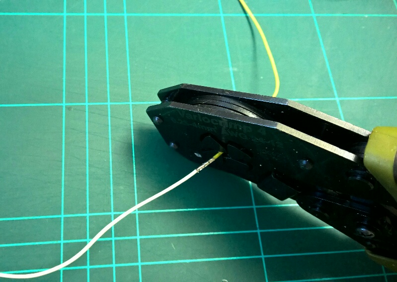

Ich habe den Sinn von "vorher verzinnen" noch nie verstanden. Wann immer
möglich wird gecrimpt und selten gelötet. Löten bedeutet man baut sich
die nächste Sollbruchstelle. NASA hin oder her. In der Fahrzeugelektrik
wird auch nur noch gecrimpt.
#5982258
Crimpen heißt aber auch, den richtigen Verbinder mit dem richtigen
Werkzeug zu verarbeiten, dass die Verbindung am Ende gasdicht ist.
Mit einer 3€-Baumarktzange und diesen roten und blauen Verbindern wird
das nichts. Und dann sollte man auch die Möglichkeit der Inspektion
(Röntgen) haben.
Lötverbindungen sind genau so stabil und zuverlässig, wenn man sie
korrekt ausführt.
Wie gesagt: Die NASA weiß schon, weshalb sie Lötverbindungen zulässt.

Ich würde die Litzen parallel legen ,so dass man die abisolierten Enden
verdrillen kann. Vorher auf einem Draht ein Stück Schrumpfschlauch
drüber ziehen.Enden verdrillen verlöten und mit Schrumpfi versehen und
dann in eine Richtung umlegen nachdem man die verlöteten Drähte in die
länge gezogen hat.Jetzt den anderen Schrumpfschlauch über die
Verbindungsstelle schieben und schrumpfen.Fertig!
