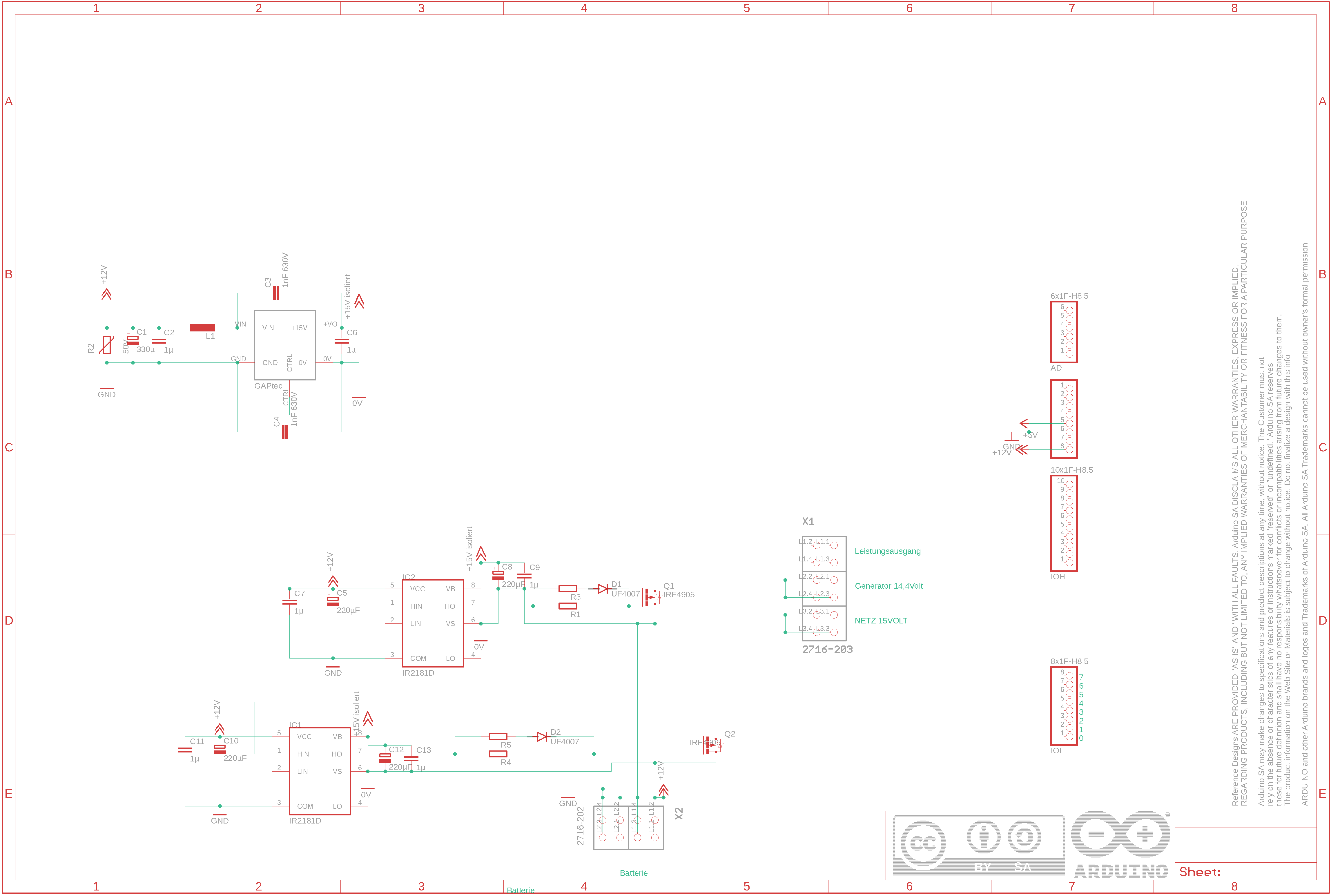

Hallo liebe Gemeinde
anbei habe ich eine Schaltung gehängt. Diese Schaltung beinhaltet fürs
erste zwei Mosfet´s, die per PWM aus 14,4V bzw. 15V eine Ladespannung
für eine LiFePo4 erzeugen/umwandeln sollen.
Meine Bitte : Kann man das so machen? für die widerstände R1 und R3
sowie R4 und R5 bin ich mir über die Werte nicht ganz sicher.
Verbesserungsvorschläge werden gern angenommen.
Schaltfrequenz 980Hz.
gesteuert von Arduino Uno
die Leistungsströme betragen in etwa 30Ampere.
P.S.: die Schaltung ist natürlich noch nicht fertig, Strom und
Spannungsmessung und sowie Mosfet-Temp kommen noch dazu. Allerdings ist
die bisherige Schaltung für mich jetzt das "größte"-Problem gewesen,
drum auch die bitte um eure Hilfe.
beste Grüße
Christoph

Gast #5981508
Also erstmal warum benutzt du einen NFET Treiber für PFETs? 2. Warum
benutzt du PFETs?
Ansonsten schau dir Mal die Funktionsweise von schaltwandlern an,
Induktivitäten sind nicht optional. So schließt du dir im schlimmsten
Fall deine beiden Versorgungen kurz.
Gast #5981526
Also erstmal sind NFETs wesentlich besser für die Höhe an Strom, da sie
bedeutend weniger RDSon haben. Ansonsten werden solche Akkus mit einem
konstanten Strom geladen. Den bekommst du nur mit einer Induktivität
hin.
Wenn du keine Induktivität in der Größe eines Kleinwagens verwenden
willst sind 800Hz viel zu wenig mach da mal eher noch 3 Nullen dran und
selbst dann wird die bei dem Strom nicht kompakt. Wie oben bereits
erwähnt wenn du versehentlich beide FETs gleichzeitig schaltest schließt
du deine Versorgungen Kurz.
Du wirst im Endeffekt einen Buck Converter mit CC / CV brauchen. Wenn du
ihn so auslegst, dass der Strom nicht lückt schließt du auch nichts
kurz. Momentan wirst du gepulsed eine viel zu hohe Spannung auf deinen
Akku geben und es fließen unter umständen hohe Ströme die diesen
Zerstören können
OP #5981530
den Treiber habe ich aus der Übersicht von Mikrocontroller.net. wenn ich
das richtig gesehen habe ist er für P und N-Mosfet´s. Stellt das ein
Problem für die Funktion dar ?
> 2. Warum  benutzt du PFETs?
das ganze ist im KFZ-Bereich, für eine Zusatzbatterie. ich kann leider
kein LS-Schaltung verwenden, auch wenn das wesentlich einfacher/besser
wäre.
Ich versteh nicht ganz was du meinst, sorry?  Die Schaltung für den
DC/DC Schaltwandler habe ich aus dem Datenblatt übernommen.
10DMW4_2415S1.5
OP #5981537
vielleicht noch wichtig zur Erläuterung.
 die zwei Eingangsquellen(14,4V und 15Volt) sind ein Netzteil über
230Volt und die Lichtmaschine im Auto. Programmtechnisch sollten die
Mosfets nie beide gleichzeitig arbeiten. entweder während der fahrt über
die Lichtmaschine oder im Stand über 230Volt-Schaltnetzteil.
N-Mosfet´s kann ich nicht nehmen, da wie erwähnt, KFZ-Bereich.
Gast #5981545
Mit dem Kürzel D finde ich keinen Treiber. Ich nehme an es handelt sich
um diesen.
https://www.infineon.com/dgdl/Infineon-IR2181-DataSheet-v01_00-EN.pdf?fileId=5546d462533600a4015355c93cdd16ce
der Ist für N-Channel und IGBTs. Schau dir am besten mal den Unterschied
zwischen P und N und deren Ansteuerung an.
> wäre.
Was genau verstehst du unter LS-Schaltung? Du hast ohnehin einen N-FET
Treiber dann benutz Sie doch auch.
> 10DMW4_2415S1.5
Ich versteh nicht ganz aus welchem Datenblatt du das entnommen hast aber
ein DC/DC Wandler ist das nicht. Siehe meinen Beitrag oben bzw. hier:
https://de.wikipedia.org/wiki/Gleichspannungswandler
Gast #5981552
Warum nicht? Ich komme aus dem KFZ Bereich und da werden fast nur N-FETs
benutzt. Ich denke mal du denkst man kann die nur Low-Side benutzen, was
im KFZ-Bereich verboten ist. Das ist jedoch falsch, wie bereits oben
mehrfach erwähnt sind genau dazu die Treiber mit Bootstrap Operation
gut. Die haben eine Charge-pump durch die NFETs auch High-Side Betrieben
werden können.
OP #5981565
Im Datenblatt steht explizit, dass das ein HIGH AND LOW-SIDE DRIVER ist.
Ich lass mich gern vom Gegenteil überzeugen, aber verstehen tu ich es
nicht so ganz.
>> 10DMW4_2415S1.5
Vielleicht ist mein Englisch auch nur zu schlecht aber er regelt doch
eine Eingangsspannung von 9-36 Volt in eine Ausgangsspannung von 15Volt.
das ganze auch noch Isoliert voneinander ?
> werden können.
Hab ich nicht gewusst. Dazu werde ich mich belesen! besten Dank
Gast #5981578
> nicht so ganz.
Ja der Treibt 2 N-FET/IGBT eins High-Side und eins Low-Side um einen
Halbbrücke zu betreiben die man üblicherweise für synchrone
Schaltwandler verwendet.
Der ja, aber was du da baust mit deinen Beiden MOSFETSs ist ebenfalls
ein DC/DC Wandler darauf wollte Julian hinaus.

Gast #5981669
Du kannst das auch mit einem P-FET machen brauchst aber einen anderen
Treiber. N-FETs bieten eben den Vorteil das sie einen deutlich
geringeren Innenwiderstand haben (um Faktor 10 und mehr kleiner) daher
macht das gerade bei so hohen Strömen Sinn. Noch zu dem FETs generell,
nur weil im Datenblatt Steht das sie 100A können heißt das nicht das das
immer so geht. Das kommt stark auf die Kühlung an, im Datenblatt ist der
Thermische Widerstand angegeben damit kann man mal ganz gut rechnen wie
heiß das Ding dann wird und ob man einen Kühlkörper braucht.
Ansonsten kannst du die Treiber an sich nutzen ob für die Anwendung ein
Synchronwandler notwendig ist sei mal dahin gestellt. Dann brauchst du
eben 2 MOSFETs für jede deiner Spannungsquellen. Es gibt auch einfache
Treiber die nur ein High-Side FET schalten.
Wie bereits erwähnt muss da eine Induktivität rein und da du relativ
viel Strom haben willst wird deren Induktivität im µH Bereich liegen da
würde ich mal vorsichtig 200Khz aufwärts schätzen, damit der Strom nicht
lückt. Ich denke mal, dass für die Anwendung der Strom Rippel sekundär
ist.
Hier findest du mal ein paar Grundlegende Formeln, findet man online
aber idr. massenhaft:
http://schmidt-walter-schaltnetzteile.de/snt/snt_deu/sntdeu2.pdf
Da du hauptsächlich Konstant Strom lädst ist die Ausgangskapazität nicht
so wichtig schadet aber auch nicht.

Projekt(mehrere CAN-Bus-knoten) auf Arduinobasis arbeiten. das würde ich
der Einfachheit halber gern beibehalten. Und wie du schon erwähnt hast
und ich jetzt auch nachgelesen habe, kann der Arduino ja auch noch mehr.
das reicht mir hoffentlich
> Die Spule sollte passen, aber bedenke etwas die Abstrahlung der Spule
> und Leitungen bei höheren Frequenzen beim Layout, das kann ggf.
> Interferenzen in deine Schaltungen schießen, was diese nicht mögen
> werden.
gedacht habe ich mir das schon mit der Abstrahlung. was das fürs Layout
bedeutet weiß ich noch nicht so ganz. Ich möchte die Interferenzen
natürlich so klein wie möglich halten.
Daran muss ich noch arbeiten und mich bilden.
bis dahin besten Dank
Christoph
#5984214
Faktor 10 war mal, inzwischen gibt es durchaus P-MOSFET mit ansehnlichen
Leistungsdaten. Beispiel:
https://www.infineon.com/dgdl/Infineon-IPB180P04P4L_02-DS-v01_03-en.pdf?fileId=db3a30432f69f146012f7845736e2e49&ack=t
Gast #5984606
Ja immernoch knapp doppelt so hoch wie Power N-FETs. Mal davon abgesehen
das die Gate Kapazität ziemlich hoch ist und das Teil allein durch die
Schaltverluste bei der Frequenz gut heiß wird. Die Reverse Recovery Time
der Diode könnte auch etwas schneller sein.
Ich verwende das hier für einen Inverter. Das macht die Frequenz
problemlos mit.
https://www.infineon.com/cms/de/product/power/mosfet/12v-300v-n-channel-power-mosfet/bsc014n06ns/

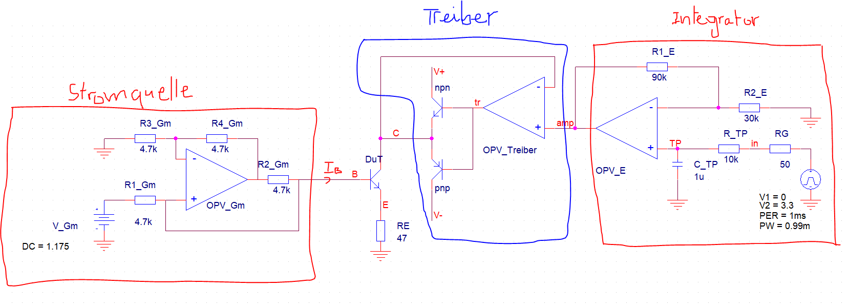

Gast #5985143
anbei habe ich eine Schaltung gehängt. Das Ziel ist die Eingenschaften
des Transistors "DuT" zu messen und in einem Display zu anzeigen. Nicht
alle Eigenschaften sondern nur Ic und Uce.
Die Schaltung besteht links aus einer spannungsgestreuerten Stromquelle,
um den Strom Ib zu erzeugen. Und rechts aus einem Integrator um die
Spannungs Uce zu erzeugen. Und das ganze erfolgt durch eine Arduino Due
(3,3V PWM-Signal).
Wir haben einen Treiber nachdem Integratot verwendet um den Strom Ic zu
erhöhen. Das hat aber nicht richtig funktioniert.
Deswegen ich möchte um einen Korrektur unserer Schaltung oder eine
andere Lösung bitten.
Schöne Grüße
Ayoub Ezzine
Gast #5985794
Ist es so schwer hier einen neuen Beitrag zu eröffnen, dass man die
Beiträge anderer Nutzer kapern muss die inhaltlich nichts mit dem Thema
zu tun haben?
Zu der Schaltung, Das ist kein Integrator sondern ein
nichtinvertierender Verstärker an dem mittels eines Tiefpasses am
Eingang ein PWM geglättet wird. Die Konstantstromquelle sieht aus als
könnte sie funktionieren. Was den versuch angeht einen
Gegentaktverstärker zu bauen so wundert es mich nicht das das nicht
Funktioniert. Mach dir mal die Funktion klar wie so ein Teil
funktioniert da gibt es massenhaft Infos Online. Sinnigerweise nimmt man
dann eher Gleich einen OpAmp bei dem "Integrator" der genug Strom
treiben kann. Ich nehme mal nicht an das ihr da mehrere Ampere
durchjagen wollt, es gibt genug die mehrere 100mA oder mehr können.
Ansonsten ist mir nicht ganz klar was Ihr damit der ganzen Schaltung
wirklich bezwecken wollt. Irgendwie bin ich mir nicht so ganz sicher ob
ihr die Funktionsweise eines Transistors so richtig versteht. So ein
paar mehr Infos währen da schon nicht verkehrt.
