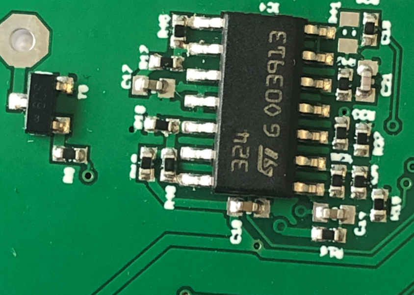

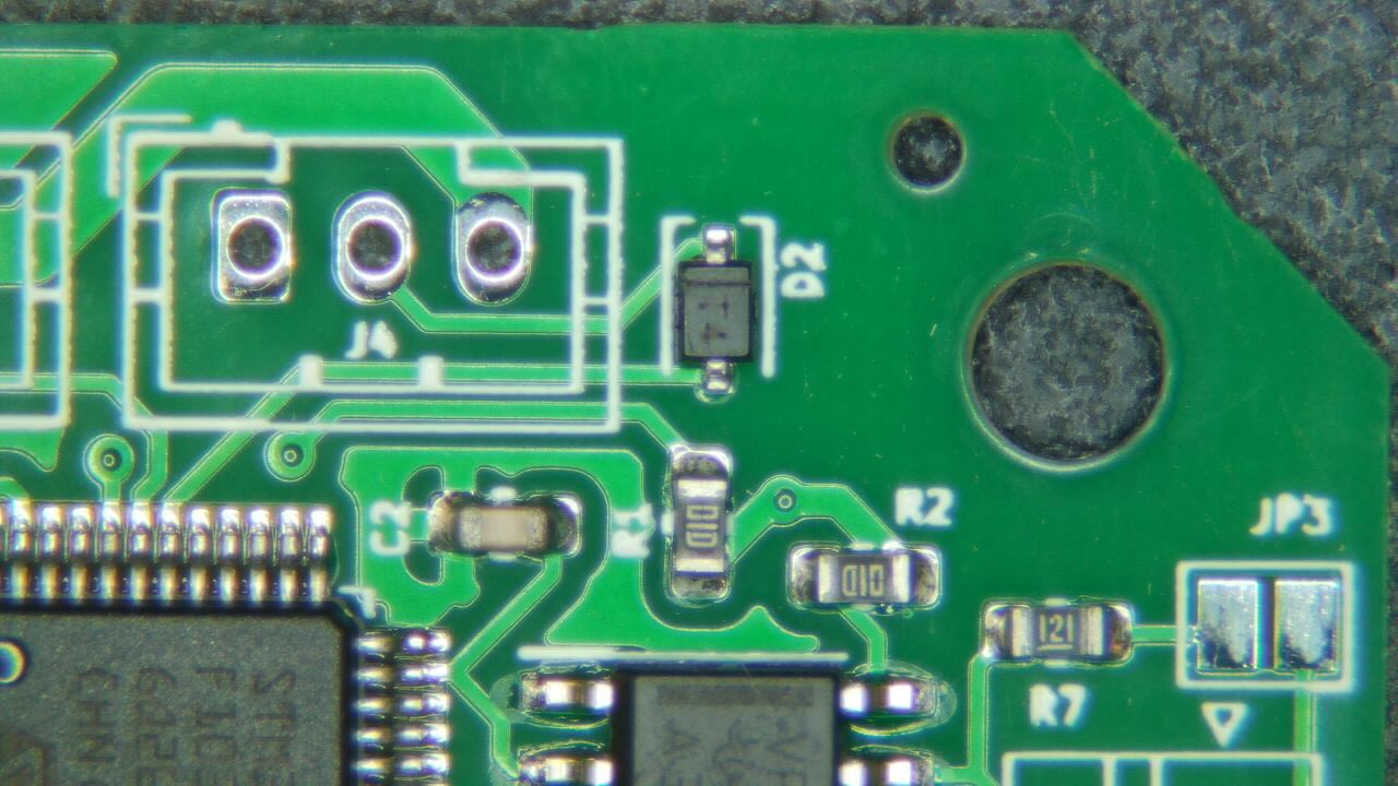

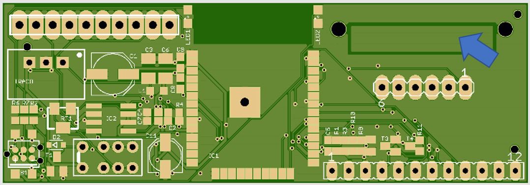

Ich hab jetzt mal ein paar Platinchen von JLCPCB bestücken lassen und
wollte das hier mal zeigen. Die machen nur SMD auf nur einer Seite und
nur mit den Komponenten, die die gerade da haben. Ich hatte mit dem
STM32F103C8T6 geplant. Als ich ordern wollte, gab es den aber gerade
nicht zur Auswahl, obwohl noch zig tausend bei LCSC lagernd waren. Ich
hatte mich dann schon nach ner Alternative umgeguckt, zwei Tage später
konnte ich den dann doch wieder ordern.

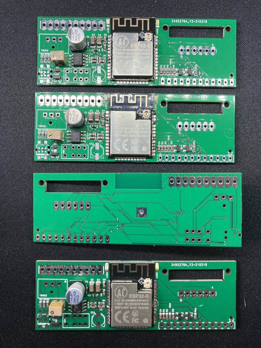

Die Präzision ist für mich so ok. Das Board hab ich so gefräst bekommen,
wie ich das wollte. An zwei Stellen haben die Löcher zur Positionierung
hinzugefügt (das kleine im Bild oben). Auf der Rückseite ist noch eine
Seriennummer aufgedruckt worden.
Überprüfen tut da natürlich niemand mehr was. Ich hatte über nem SMD Pad
Text geschrieben. Das wurde dann einfach so gelötet wie es war.
Preis ist natürlich super gewesen. Tatsächlich sogar billiger, als wenn
ich Stencil und die Bauteile dann bei LCSC extra bestellt hätte. Wer
drei Wochen warten kann, bekommt für ~40€ dann 5 Boards, fertig bestückt
(~3€ Bauteile pro Board).

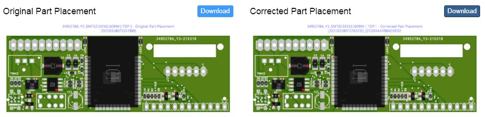

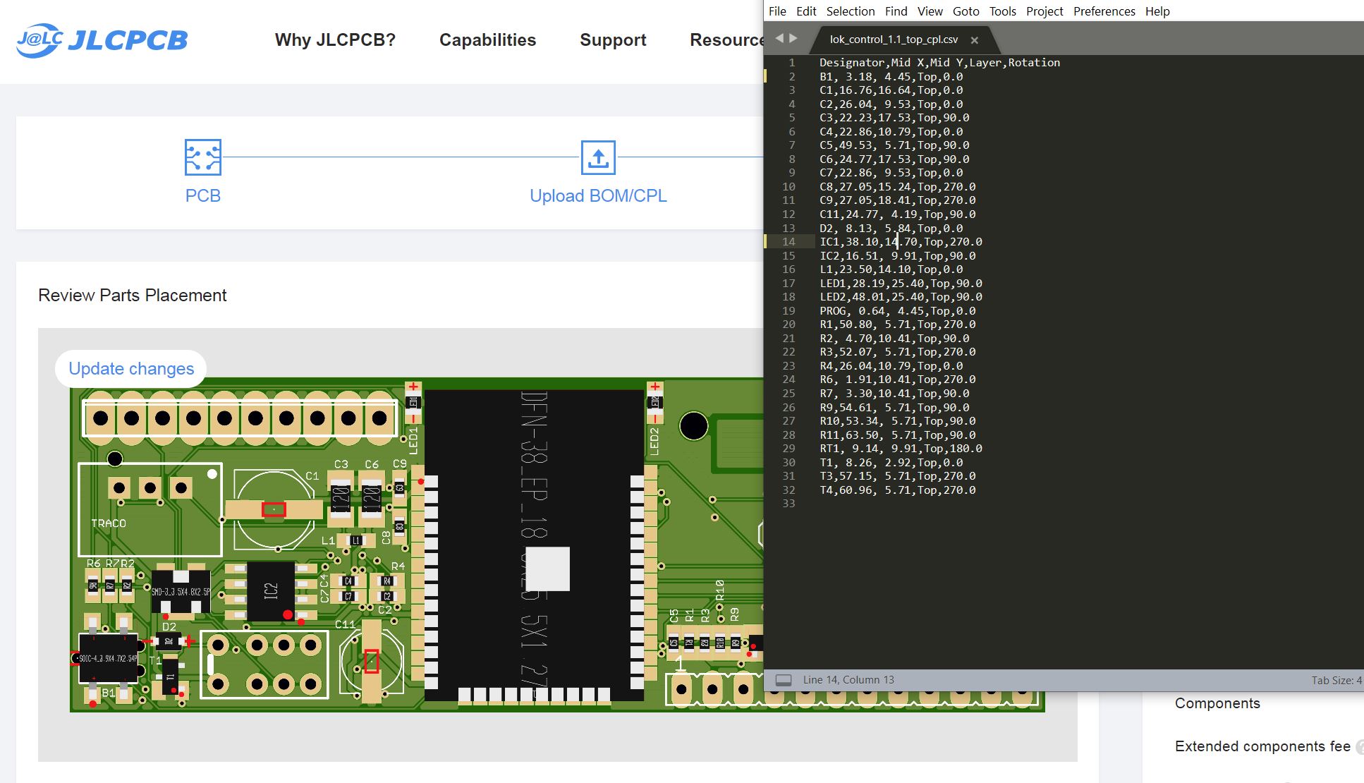

Doof fand ich den Bestellprozess. Einige Bauteile waren gegenüber meiner
Library rotiert. Da musste ich dann manuell das positions-File
editieren, im Bestellprozess zwei Schritte zurückgehen und dann das BOM
nochmal einzeln alles bestätigen. Die Menge muss man auch als
allererstes angeben und kann das dann nachträglich nicht mehr ändern.
Wenn Fragen sind, beantworte ich die natürlich gerne.

Through hole machen die ja nicht. Ich hab ein paar Buchsen nachträglich
selber drauf gelötet. Aber auch SMD haben die da scheinbar nichts dabei.
Schade, war für mich jetzt aber nicht wichtig. Aber das schränkt die
Möglichkeiten natürlich schon sehr ein.
Mit "Menge" meinte ich, die Anzahl der PCBs. Wenn man am Anfang 5 PCBs
angibt und dann gucken will, was 10 kosten würden, muss man im Prinzip
von vorne anfangen und alles nochmal eingeben. Das ist besonders lästig,

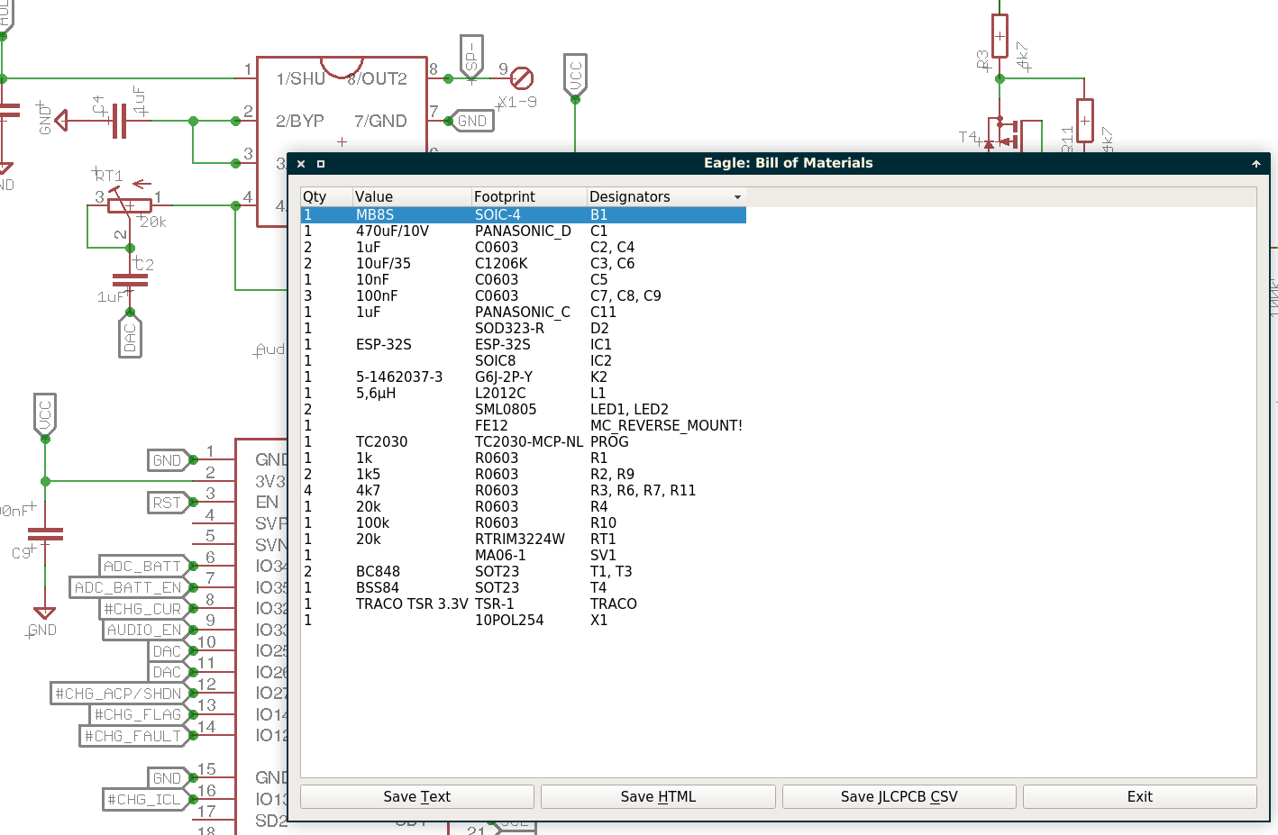

wenn im BOM nicht direkt die passende LCSC Bestellnummer steht. Man kann
dann komfortabel direkt nach den passenden Bauteilen suchen, muss das
dann aber natürlich zweimal machen. Also gleich die Nummer ins BOM
kopieren oder am besten direkt im Schaltplan dem Bauteil zuordnen.

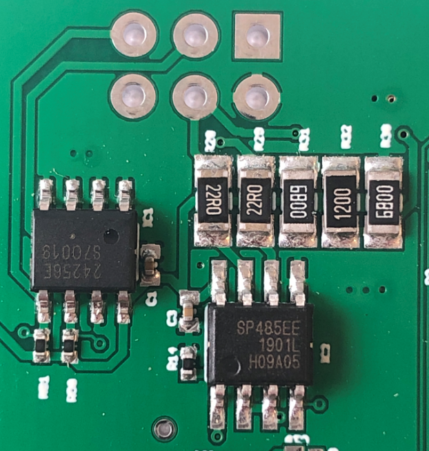

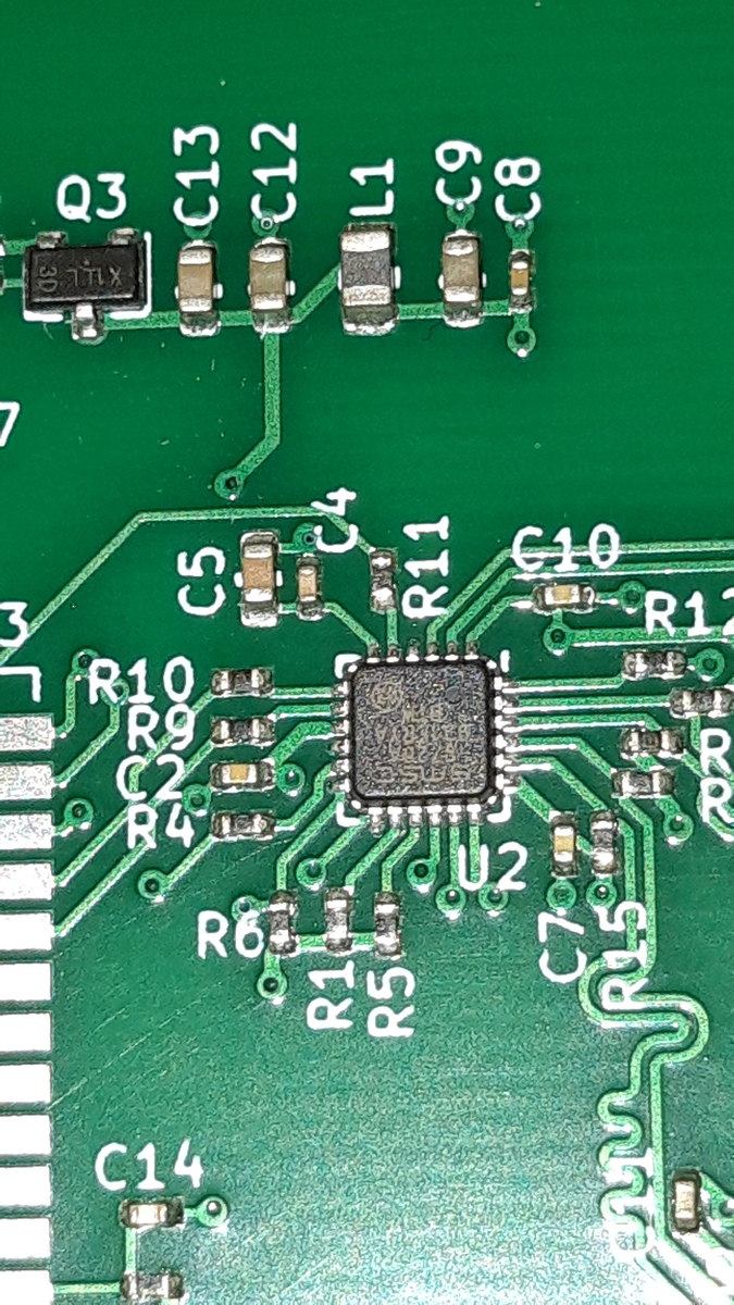

von Mw E. (Firma: fritzler-avr.de) (fritzler)
Haben die da von sich aus 0403 Kerkos auf die 0805 Pads gelötet oder
haste das so spezifiziert?

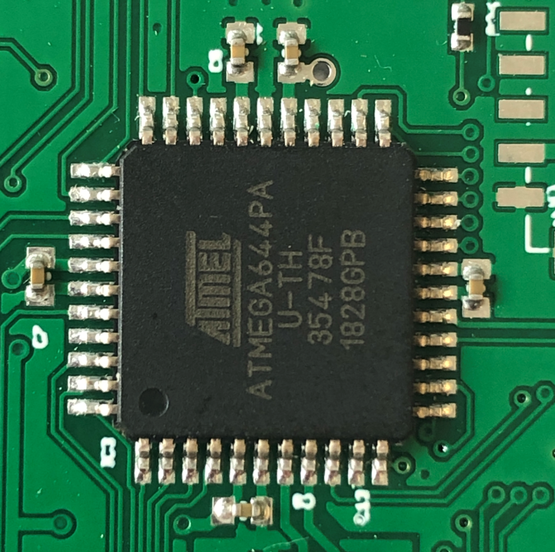

ich habe die Assembly auch mal ausprobiert und auch gleich einen QFN
drauf gehabt. Elektrisch habe ich es noch nicht durchgecheckt, aber
optisch sieht es irdentlich aus.

Schade ist in der Tat das nachträgliche manuelle Rotieren der Bauteile,
dafür muss man ja immer Schritte zurückgehen und das kostet Zeit.

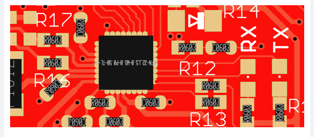

von Rudolph R. (rudolph)
Was mich mal interessieren würde, was macht man damit z.B. LEDs ohne
Rückfrage bestückt werden?
Ich hatte das hier in der Pick&Place .xlsx:
D102  61,468  6,612  TopLayer  225

JLCPCB gibt dir doch eine Bestückungsvorschau basierend auf deinen P&P
Daten und markiert bei Bauteilen mit Polarität diese darin auch
eindeutig. Damit kannst du doch sofort sehen ob das Bauteil korrekt
bestückt wird oder nicht.

Das hier habe ich gerade noch gefunden:
https://support.jlcpcb.com/article/99-does-the-red-dot-means-pin-1-in-the-placement-previewer
"3.About the “0” degree for the package
There is only one simple rule: Zero orientation for PCB library should
match the component orientation in the packaging(tape/reel)."
Habe gerade nachgesehen, passt für die LED.
Und das hier:
"our engineers will review and fix the rotation and polarity of the
components based on the silkscreen markings before assembly."
Das also ist der Knackpunkt, man muss Markierungen im Silkscreen
anbringen.
Wie praktisch, wenn man gar keinen Silkscreen verwenden will.
Dann werde ich Bauteile die dafür in Frage kommen eben um Markierungen
in einem extra Layer erweitern und das als Silkscreen mitschicken.

Nachdem ich gestern noch einmal ein Bestückungsservice in Auftrag
gegeben habe, nochmal drei Hinweise für die Nachwelt:
1. Wenn Bauteile in der Rotation korrigiert werden müssen, dann gilt:
Zunehmende Gradzahl rotiert das Bauteil GEGEN den Uhrzeigersinn!
2. Es ist vorteilhaft, wenn man die LCSC Ordercodes (auch wenn sie
optional sind) in der BOM ausfüllt, indem man die Datenbank vorher
manuell abfragt. Wenn man nämlich nach der Platzierungsdarstellung
feststellt, dass Bauteile falsch liegen, muss man zwei Schritte zurück,
um ein neues PNP File hochzuladen. Dabei verliert man manuell
selektierte Bauteile ohne Ordrcodes, die MIT Ordercodes werden
automatisch wieder übernommen.
3. Es steht zwar irgendwo in den FAQs, aber nochmal der Hinweis, dass
man nur max. 10 „Extended Parts“ wählen kann. „Basic Parts“ sind kein
Problem.

Noch eine Frage, kann man gleiche Teile in der BOM gruppieren?
4 | 4k7 | R0603 | R3, R6, R7, R11 | C23162
von Arno (Gast)
Achtung, du kannst nicht alle Bauteile bestücken lassen, die LCSC hat,
sondern nur die Auswahl auf jlcpcb.com/parts - da kann man nur nicht auf
einzelne verlinken (oder ich zumindest nicht...)
Gruppieren - ich glaube nicht, probier es halt aus...
MfG, Arno
von Jens M. (schuchkleisser)
So pingelig wie die BOM ist, sage ich "das geht nicht".
Jedes Teil eine Zeile.

von Welle 🧐 S. (w3llschmidt)
ACK!
von Martin B. (ratazong)
Ja geht.
das Format ist aber anders als bei Dir.
Ich habe die BOM mit eagle und eines scripts von der jlcpcb website
gemacht und das hat die Bauteile gruppiert. Den Auftrag haben sie auch
angenommen. Hab die Ware leider noch nicht.
Hi Martin, spannend.
Das Script haut mir das raus:
Comment,Designator,Footprint,LCSC Part #
1k,D2 LED1 LED2 R1,R0603,
1k5,R2 R9,R0603,
1uF,C2 C4,C0603,
1uF,C11,PANASONIC_C,
4k7,R3 R6 R7 R11,R0603,
5 6µH,L1,L2012C,
10nF,C5,C0603,
10uF/35,C3 C6,C1206K,
20k,3224W-1-203E,RTRIM3224W,
20k,R4,R0603,
100k,R10,R0603,
100nF,C7 C8 C9,C0603,
470uF/10V,C1,PANASONIC_D,
BC848,T1 T3,SOT23,
BSS84,T4,SOT23,
ESP-32S,AI-ESP32-S,ESP-32S,
LM4871,LM4871,SOIC8,
MB8S,B1,SOIC-4,
TC2030,PROG,TC2030-MCP-NL,
Meine Excel.CSV nach Anleitung. Alle Werte per Hand gepickt.
https://support.jlcpcb.com/article/80-bill-of-materialsbom-file-for-smt-assembly
Qty;Comment;Footprint;Designator;LCSC Part #
1;ESP-32S;ESP-32S;AI-ESP32-S;C277944
1;MB8S;SOIC-4;B1;C232761
2;1uF;C0603;C2, C4;C15849
2;10uF 35V;C1206;C3, C6;C96449
1;10nF;C0603;C5;C57112
3;100nF;C0603;C7, C8, C9;C14663
1;DIODES;SOD323-R;D2;C314262
1;5,6UH;1210;L1;C57837
1;RED;SML0805;LED1;C84256
1;WHT|GRN;SML0805;LED2;C34499
2;BC848;SOT23-3;T1, T3;C8576
1;BSS84;SOT23-3;T4;C8492
1;470uF;SMD-ECAP-6.3;C1;C134738
1;1uF;SMD-ECAP-5.3;C11;C249445
1;1k;R0603;R1;C21190
1;100k;R0603;R10;C25803
2;1k5;R0603;R2, R9;C22843
4;4k7;R0603;R3, R6, R7, R11;C23162
1;20k;R0603;R4;C4184
1;LM4871;SOIC8;LM4871;C7554
22
1;50R;3224W;BOURNS 3224W-1-501E;C116324
D.h. ich kann mir Qty sparen, die zaehlen Designator.
Ja, die zählen die durch. Fand es auch relativ einfach zu handhaben.
Das platzieren ist ja schon ein wenig nervig.
Warum die da kein Form fuer proggen?!
Mit den Elkos weiss ich auch noch nicht was die roten Punkte bedeuten?
von Thomas F. (tf1973)
Was meinst du damit? Das Positionsfile exportierst du doch aus deinem
CAD Programm. Je nachdem wie die Libraries erstellt wurden, musst du
dann maximal noch die Rotation ändern.
von Cyblord -. (cyblord)
Thomas F. schrieb:
Ganz genau. Das Pick&Place File kommt automatisch aus dem CAD!
Thomas F. schrieb:
Ja schon. ich meinte z.b. den ESP32 der hing irgendwo. Den musste ich
per try_error zurechtschieben.
Der Rest war nur zu rotieren.

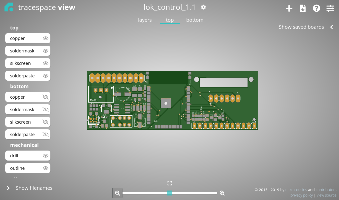

Eigentlich sollte das ein Slot(Cutout) werden.
Ich habe hiernach:
https://support.jlcpcb.com/article/68-instructions-for-ordering
Please kindly make sure that the v-cut lines, cut outs, millings and
slots are in the same layer with the board outline.
In DIMENSIONS(20) gezeichnet.
Bei JLCPCB sah es dann aber so aus >
Der Support erklärte mir: you need design the slot in ko layer.
What? ko layer?
Bin verwirrt.
> What? ko layer?
Keep Out
> Bin verwirrt.
Merkt man gar nicht...
Aber Keepout ist doch für 'hier nichts abstellen'?!
Zumindest im Altium Designer wird damit auch die Kontur beschrieben.
von Arno (Gast)
Wo bei JLCPCB? Die Vorschau bei der Platinenbestellung (vor der
Bestückung, direkt nach dem Hochladen der ZIP-Datei mit den
Gerber-Daten) ist da nicht immer 100% korrekt, gerade bei Ausschnitten
in der Platine. Da gibt es rechts unter der Vorschau einen Button
"Gerber Viewer", damit werden Ausschnitte dann (bei mir) korrekt
dargestellt.
20 Dimensions klingt nach Eagle, damit kenne ich mich leider nicht aus
und weiß nicht, wie du die Linien in die richtige Gerber-Datei (gml oder
gko wimre) bekommst.
MfG, Arno
Hmm, aber das ist hier schon eindeutig oder?
von Arno (Gast)
Ja, das meint aber die richtige Gerber-Datei (ein Layer ist eine Datei).
Wie die Linie aus welchem Eagle-Layer in welche Gerber-Datei kommt, weiß
ich eben nicht.
Oder schickst du deine Eagle-Daten direkt dorthin? Dann hab ich nix
gesagt.
MfG, Arno
> ich eben nicht.
Hi Arno, verstanden. Ich sollte mal ein Gerberviewer installieren.
> gesagt.
Geht leider nicht. Aber ok, 2 ... 3 Schleifen dann hab ich es raus :)
Der Viewer bei JLC stellt das nur nicht korrekt dar.
Gegenprobe ist ok.
von Arne R. (ebps)
Vielleicht fuer jemanden nuetzlich: EAGLE-ULPs fuer JLCPCB-konformen
Export von BOM und Pick&Place-Datei. Getestet mit EAGLE 4.16r2, aber ich
sehe keinen Grund warum das nicht auch mit neueren Versionen
funktionieren sollte. Das BOM-ULP hat oben eine Liste mit
LCSC-Bestellnummern, bei passenden Bauteilen (Footprint & Wert) wird
dann direkt die LCSC-Bestellnummer in die BOM eingetragen. Das PNP-ULP
hat oben eine Liste mit Rotationskorrekturen fuer bestimmte Footprints.
Irgendwann[tm] will ich diese Listen noch in externe CSV-Dateien
auslagern, die das ULP dann einlesen kann.
Ich habe die ULPs erfolgreich fuer Platinen mit knapp 2000 Bauteilen
(alles Huehnerfutter ;-)) verwendet, die erzeugten BOM- & PNP-Dateien
hat JLCPCB ohne Nacharbeit im Web-Interface korrekt verarbeitet.
Hammer!
Hallo Arne, bei mir funzt dat irgendwie nicht mit den
LCSC-Bestellnummern?

von Arne R. (ebps)
Die Bestellnummern werden erst beim CSV-Export eingefuegt.
von Arne R. (ebps)
Cyblord -. schrieb:
> Man legt die LCSC Bestellnummer zu jedem Bauteil in der eigenen lib ab
> wo es passt.
Kennst du einen Weg, wie man das *in EAGLE 4.x* machen kann (ohne den
Bauteilwert durch die Bestellnummer zu ersetzen)?
> Warum muss man hier immer die maximal pfuschigste und unbrauchbarste
> Lösung propagieren und Anfängern aufs Auge drücken?
Ich druecke diese Loesung niemandem aufs Auge, sondern stelle sie hier
lediglich fuer alle zur Verfuegung. Wer meinen Weg nicht mag, muss ihn
ja nicht benutzen. Die Bestellnummern kann man auch nachtraeglich von
Hand in die CSV eingeben (fuer diesen Fall sollte man den Arrays pn_vals
und pn_lcsc im ULP lediglich {""} zuweisen, d.h. eine leere Liste).
Es geht voran. Sehr rührig die kleinen Gelben.
Ich hatte vergessen in tSilk Punkte zu machen für die IC Pos1, weil ich
die ja eh im Placefile korrekt gedreht habe. Sie haben aber freundlich,
3!mal nachgefragt ob das so ok ist :)
Ich frage mich ob die den ESP32 kopfüber einlöten wenn ich den Punkt
unten links mache :)
Was ich nicht verstehe ist das vorher/nacher Bild ...
Hinweis1: in tSilk nur die Seriennummer (wenn gewüncht) und die IC Pin1
Position - alles andere wird nicht beachtet/gedruckt.
Hinweis2: wenn man bestücken lassen möchte muss man minimum 2! extra
Tooling Bohrungen auf seiner Platine unterbringen! Diagonal.
Und Zack. Bin sehr zufrieden.
C11 (1uF/5,3mm) hatten sie nich da, den löte ich selber.
Die Bohrungen für den TagConnect sind auch sauber super eng am Rand
gebohrt.
ESP Antenne, Keepout auch sauber. Kanten verschliffen!
In Summe, 20,- EUR pro Platine, allin.

hat jemand Erfahrung mit THT-Bestückung bestellen bei JLCPCB?
Ich habe ein paar Konnektoren mit auf meiner Platine.
Die werden mir dann bei der Bestellung als "Unselected Parts" angezeigt.
In der Pick-n-place-Datei sind THT komponenten nicht enthalten (KiCad).
Habt ihr die dann einfach manuell hinzugefügt?
Oder was übersehe ich, damit die auch die THT-Teile bestücken?
Danke und viele Grüße
Stefan
von Harald (Gast)
Das sollte immer so sein, nicht nur KiCad. Pick-n-Place ist nur SMD.
Hmm, THT kannte ich noch garnicht von JLCPCB. Hier steht doch was in den
FAQ:
Ordering process: The same as SMT assembly. Choose parts markered with
"hand soldering". Note: We accept single-sided placement, so parts for
manual and SMT assembly only can be placed on the same side.
von Stefan H. (stmuc)
Harald schrieb:
>>> Gut, dann habe ich das richtig verstanden.
> FAQ:
>>> Und genau da hänge ich. Was bedeutet "bestellen wie SMT", wenn im Gegensatz zu
SMT die THT-Komponente nicht in der PNP-Liste steht? In der BOM ist natürlich
alles, scheint aber auch nicht ausgewertet zu werden. Siehe auch Bild anbei.
von Mucky F. (Gast)
Der Satz danach lautet "we accept single side placements" was ich als
"wir akzeptieren einseitige Bestückung" verstehe.
Mucky F. schrieb:
Jup, ich auch.
Lesen - check.
Übersetzten - check.
THT korrekt bestückt bestellen - nope.
Ich setzt die Stecker morgen testweise trotzdem mit auf die PnP und
schau mal, ob das dann geht.
Ja erst gerade Platinen mit einigen Stiftleisten und JST THT Steckern
bestellt. Keine Probleme. Kostet halt den "hand soldering" Aufpreis.
Dann stimmt was nicht. Die THT Bauteile wurden bei mir ganz normal in
der BOM geführt und in der Vorschau angezeigt. Vielleicht nicht
vorrätig?
Wohl eher ein KiCad Problem. Bei Altium und Circuit Studio sind die auch
in der PNP Liste.
Cyblord -. schrieb:
Das ist ok, zu viele Pins, bin zu faul zum löten und kein Werkstudent
greifbar :)
> vorrätig?
> in der PNP Liste.
Ok, dann ist das eine Grundsatzdiskussion, ob THT jetzt auf die PNP
gehören oder nicht :D
Aber ja, die PNP hat das Problem gelöst. Habe die Komponenten manuell
eingetragen und zack, da wurden sie auch für die manuelle Bestückung von
JLCPCB erkannt.
Jetzt noch KiCad überreden, das auch automatisiert zu machen.
Stefan
Naja, wie ist denn ein SMD oder THT Bauteil genau definiert? Also in AD
oder CS gibts da keine Info welche dem Programm sagen würde es handelt
sich um THT oder SMD.
Natürlich könnte das jetzt hergehen und schauen ob es Multilayer Pads
besitzt.
Nur ist das quatsch, weil z.B. USB Buchsen SMD Pins für die Signale
haben aber auch THT Pins für die mechanische Befestigung. Und JLCPCB
bestückt diese Buchsen als SMD (kein THT Aufpreis usw). Automatisch
erkannt wäre es aber ein THT Bauteil und damit nicht in der PNP?
Ergo: Es sollte nicht in der Verantwortung des Layoutprogramms liegen
was in die BOM/PNP kommt. Das kann man über den Bauteiltyp (Standard
BOM, Mechanical usw.) und über Bestückoptionen regeln.
von Arno (Gast)
Als Workaround: "Fabrication Attributes" auf SMD setzen (pcbnew ->
Bauteil auswählen -> 'E' -> rechts unten im Fenster - zumindest bei
5.1.9)
Ich weiß nicht, ob das noch auf andere Dinge Einfluss hat, aber damit
landen die Bauteile auf jeden Fall in der Footprint-Position-Datei.
MfG, Arno
von Leiterplatten_Wangoch (Gast)
hat jemand ähnliche  Erfahrungen  mit dem Upload von Gerberfiles bei
JLCPCB ?
Ich probiere da gerade einen PCB Order zu platzieren , dabei gibt es
Probleme mit dem Screenshot. Meine PCB hat Cutous (innen Ausfräsungen -
Rechteck / Kreise. Im KiCad 3D viewer ist alles perfekt auch das
zugehörige Gerberfile beinhaltet die Ausfräsungen. Nach dem Hochladen
bei JLC wird anschließend ein Screenshot der Vorder - und Rückseite
angezeigt. Die Durchbrüche werden da nicht angezeigt :-(
Hat jemand von euch ähnliche Erfahrungen oder ist das nur ein Bug bei
deren Viewer?
PS. Ich habe bereits einen Supportanfrage gestartet - aber es meldet
sich niemand (Früher hatten die gefühlt  Tag und Nacht durchgearbeitet)
Anscheinend führen die so langsam deutsche Arbeitszeiten ein :-(.
von Harald A. (embedded)
Milling wird in der Vorschau nicht angezeigt. Ich schreibe in den
Comments immer einen kurzen Hinweis: „Project contains a milling layer“.
Das reicht, ist noch nie schiefgegangen.
Bzgl Erreichbarkeit habe ich gute Erfahrungen mit dem „Chatfenster“
gemacht, da antwortet immer jemand, zu jeder Zeit.

Kann mir jemand sagen, wie man die Orientierung der ICs prüfen kann,
bevor man den Auftrag freigibt? Wo ist bei dem angehängten Beispiel
jetzt der IC Pin 1 zu verorten?
Edit: Ich sehe gerade, dass es vermutlich der rote Punkt sein könnte.
D.h. das IC wäre dann aber um 90° falsch gedreht?
