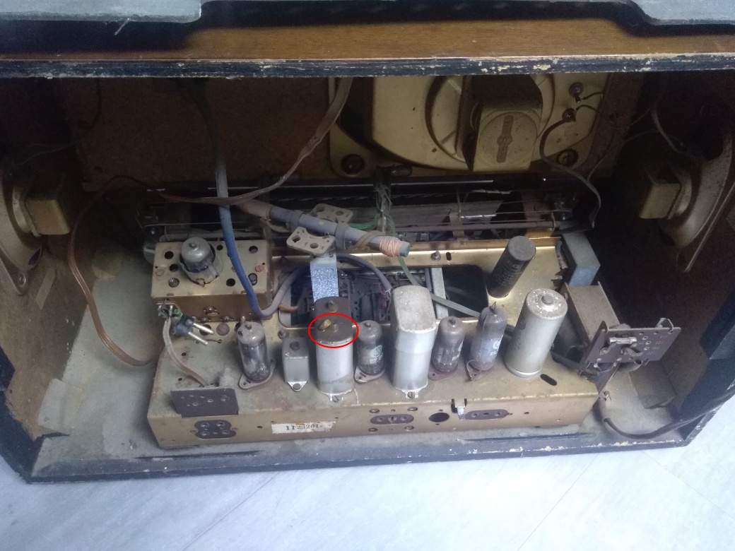

habe ein Loewe Opta Luna 1741 vor dem Sperrmüll gerettet, welches ich
ganz gerne reparieren und aufbereiten würde um es dann in der Küche zu
nutzen.
Allerdings habe ich von solch alter Technik überhaupt keine Ahnung und
hoffe daher auf Fachkundige Hilfe.
Als erstes Würde ich das Radio wieder funktionsfähig bekommen. Aktuell
lässt es sich einschalten und die Beleuchtung geht an. Mehr nicht.
Anfangs hört man gelegentlich eine Art pfeifen und wenn man den Regler
dreht selten mal ein ganz kurzes Kratzen. Das magische Auge leuchtet mit
einem grünem Strich.
Mehr ist dem Radio nicht zu entlocken.
Aufgefallen ist mir, dass ein Bauteil (Ist dies ein Kondensator?) bei
dem ein Klebepröpfel ausgetreten ist. (siehe roter Kreis im Bild).

Nee, das ist kein Kondensator, sondern ein ZF-Filter und dieser (auf dem
Bild kaum erkennbare) "Pröpfel" hat keine Bedeutung.

Der Becher, den du rot markiert hast, ist übrigens ein Bandfilter.
Die Wurst, die oben drauf liegt, gehört da nicht hin.
Prüfe mal ob das Wachs ist.
In diesem Fall hat schon jemand an dem Ferritkern herumgeschraubt und
das als Kernbremse dienende Wachs entfernt.
Ich habe die Befürchtung, dass er dabei den Ferritkern zerbrochen hat
und ein richtiger Abgleich nun ohnehin nicht mehr möglich ist.
Eine Reparatur eines derart beschädigten Bandfilters ist sehr aufwändig
und unwirtschaftlich.

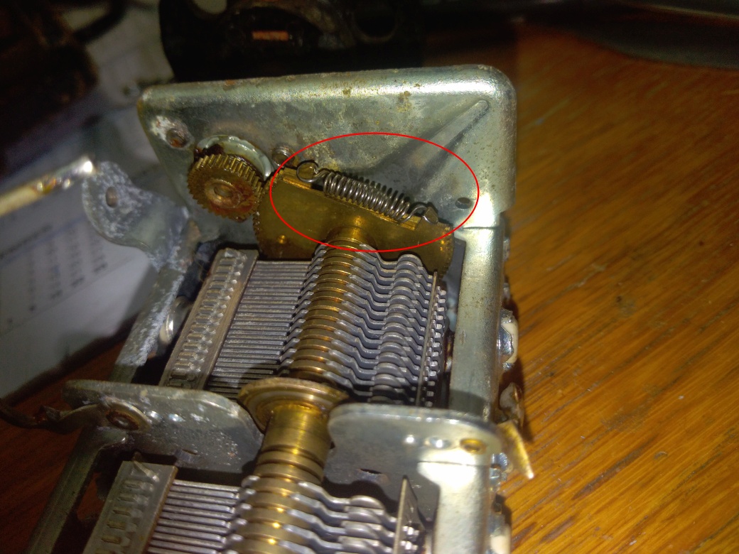

Drehkondensator meinte ich doch ;) Dieser ist nun wieder sauber gangbar.
Die Welle war das Problem. Allerdings ist eine Feder rausgefallen und
ich bin mir nicht sicher, ob ich diese richtig eingebaut habe (siehe
Bild). Die Feder ist zwischen zwei drehbaren Messingscheiben, welche
sich zueinander verschieben lassen. Muss ich da auf etwas achten?
Das scheint mir Wachs zu sein. Kann mir aber nicht vorstellen, dass
jemand dieses weiche Wachs ohne jegliche Verformung so sauber da raus
bekommen hat. Auch oben drauf ist das Wachs verlaufen, sieht für mich so
aus ob das Wachs aufgrund von Temperatur da raus gekommen ist.
Sieht ziemlich richtig aus.
Das ist ein spielfreies Zahnradgetriebe und die Feder dient dazu die
beiden großen Zahnräder der Rotorwelle so vorzuspannen, dass sie an
beiden Zahnflanken des kleinen Antriebszahnrades anliegen.

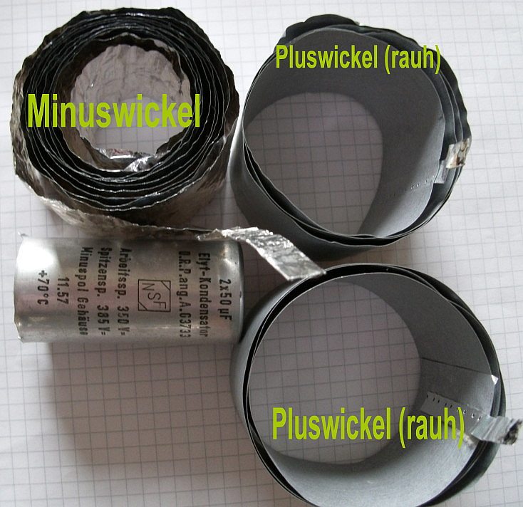

Der alte 50+50 Fabrikationsdatum 1957
hatte bis 2015 noch ca 32µF und 15µF mehr nicht.
Nach Auseinandernbauen hatte er 0 pF Kapazität (sollte ein Scherz sein)
ciao
gustav

von Peter D. (peda)
Die EL84 neben dem Elko sind verdächtig weiß aus. Ist das nur Dreck oder
ist die taub.
Die Röhren kann man rausnehmen und säubern. Überhaupt würde ich da
erstmal mit Pinsel und Staubtuch vorsichtig rein gehen. Außer Dreck ist
auf dem Foto ja nicht viel zu erkennen.
