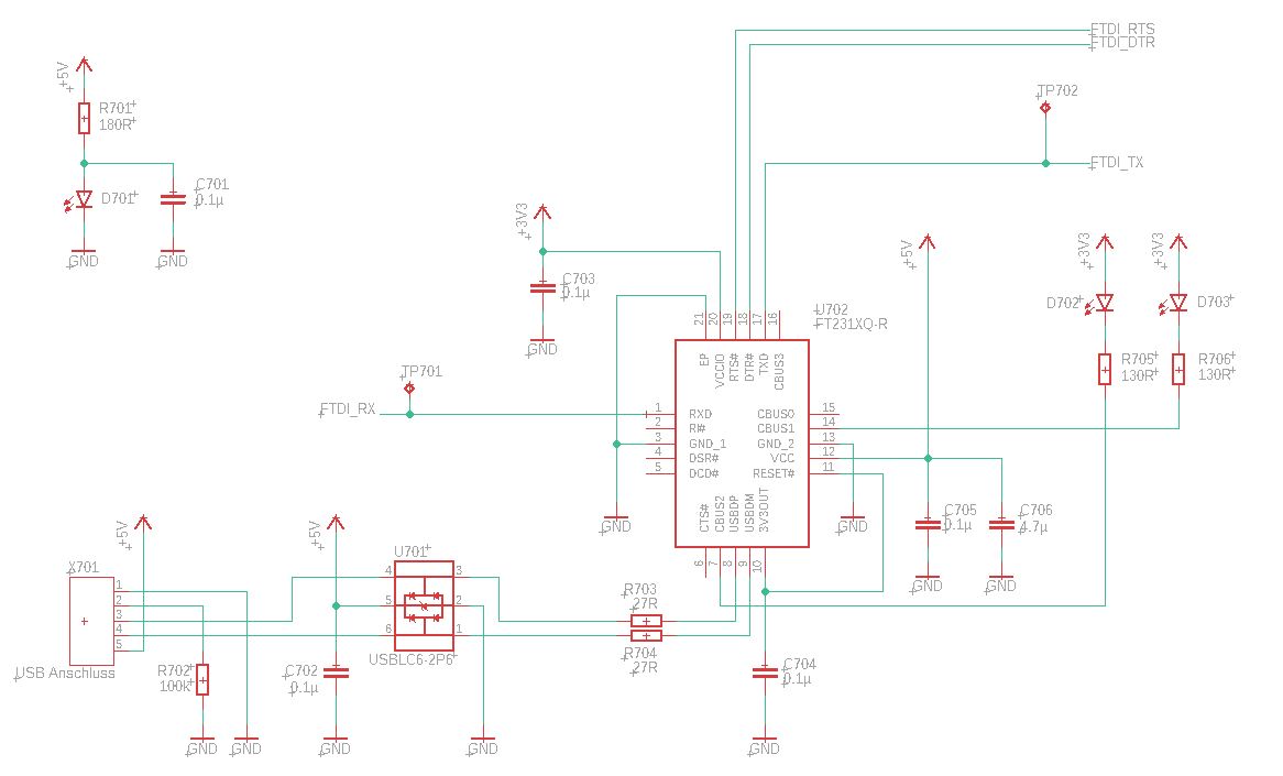

von Michel (Gast)
Hallo nochmals,
ich habe den Schaltplan zum FTDI Chip fertig. Ich habe die Geschichte
mit dem Bootloader jetzt doch mit dem DTR und RTS Pins gelöst. Wäre der
Schaltplan so richtig? Jedes mal, wenn der USB Kabel eingesteckt wird,
dann wird einmalig der Bootloader PIN BOOT auf HIGH gesetzt.
MfG
von W.S. (Gast)
Michel schrieb:
> Jedes mal, wenn der USB Kabel eingesteckt wird,...
Was? So langsam frag ich mich, was du denn eigentlich bezwecken willst.
Guck hier einfach mal im Projekte-Unterforum nach meinem
STM32-Programmier-Projekt, lade es herunter und probier's aus. Du kannst
damit auch einzeln die beiden Leitungen für Reset und Boot ansteuern und
so sehen, was bei deinem Adapter passiert.
Und nochwas: das mit dem "jedesmal.." laß lieber bleiben. Diese Signale
sollen vom Brennprogramm aus gesteuert werden und nicht durch Stecker
stecken oder so.
W.S.
