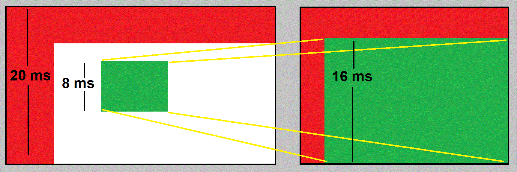

Moin, Stefan M. schrieb: > FPGA soll wenns geht nicht benutzt werden. Wieso nicht? Da gibts wenigstens die 1000+ seitigen Datenblaetter dazu. Renesas ist ja nicht gerade dafuer bekannt, normalen Sterblichen da irgendwie viel Support / Chips in haushaltsueblichen Mengen zu liefern. Dein cropping, so wie du's haben willst, ist auch eher problematisch, weil du dann deutlich mehr als z.b. eine Zeile puffern musst (=du brauchst externes, hurtiges RAM + dessen Ansteuerung). Die Umwandlung waere simpler, wenn man z.B. jedes 2. Pixel und jede 2. Zeile "rausschmeissen" koennte. Also der PC dann eine Aufloesung von z.b. 960x480 Pixeln erzeugen muesste. Natuerlich muss das Bild auf dem PC auch "dafuer gemacht" sein, dass da die Aufloesung spaeter so reduziert wird. Sonst muesste man noch Tiefpaesse vor dem Rausschmeissen der Pixel/Zeilen reinbauen. jemand schrieb: > Das dürfte die kostengünstigste Lösung sein, man sparst sogar den SERDES > und HDMI-Receiver ein, wenn man das FPGA richtig aussucht. Das glaube ich nicht Tim. FPGAs mit eingebauten Serdes sind ueblicherweise deutlich teurer als ein Simpel-FPGA und externer HMDI/DP Receiver zusammen. Gibts den IP-Core fuer umme? Gruss WK

Dergute W. schrieb: > jemand schrieb: >> Das dürfte die kostengünstigste Lösung sein, man sparst sogar den SERDES >> und HDMI-Receiver ein, wenn man das FPGA richtig aussucht. > > Das glaube ich nicht Tim. FPGAs mit eingebauten Serdes sind > ueblicherweise deutlich teurer als ein Simpel-FPGA und externer HMDI/DP > Receiver zusammen. Gibts den IP-Core fuer umme? Die Spartan-6 Serie hat Devices mit SERDES drin: https://www.xilinx.com/products/silicon-devices/fpga/spartan-6.html Selbst die kleineren (z.B. XC6SLX4-2TQG144I) haben welche, und das ist am unteren Ende angesiedelt. Die Frage ist natürlich, ob die ausreichen, aber ausschließlich ein Feature teurer FPGAs ist das nicht. Einige Spartan-6 bieten auch TMDS-Receiver an, womit sich HDMI umsetzen lässt. Ich habe mir das natürlich auch nicht in großer Tiefe angesehen, das muss ich schon zugeben. Grund war, dass eine FPGA-Lösung von oben abgelehnt wurde. Mir hat aber ein (vertrauenswürdiger) FAE eine FPGA-Lösung empfohlen. Mein Vorgehen wäre gewesen, sich ein passenden Evalboard zu holen und sich das mal anzusehen. Was die Kosten das IP-Cores angeht, oder die Komplexität eines HDMI-Receivers, da fehlt mir der Einblick. Der LVDS-Teil dürfte keine Raketenwissenschaft sein.
