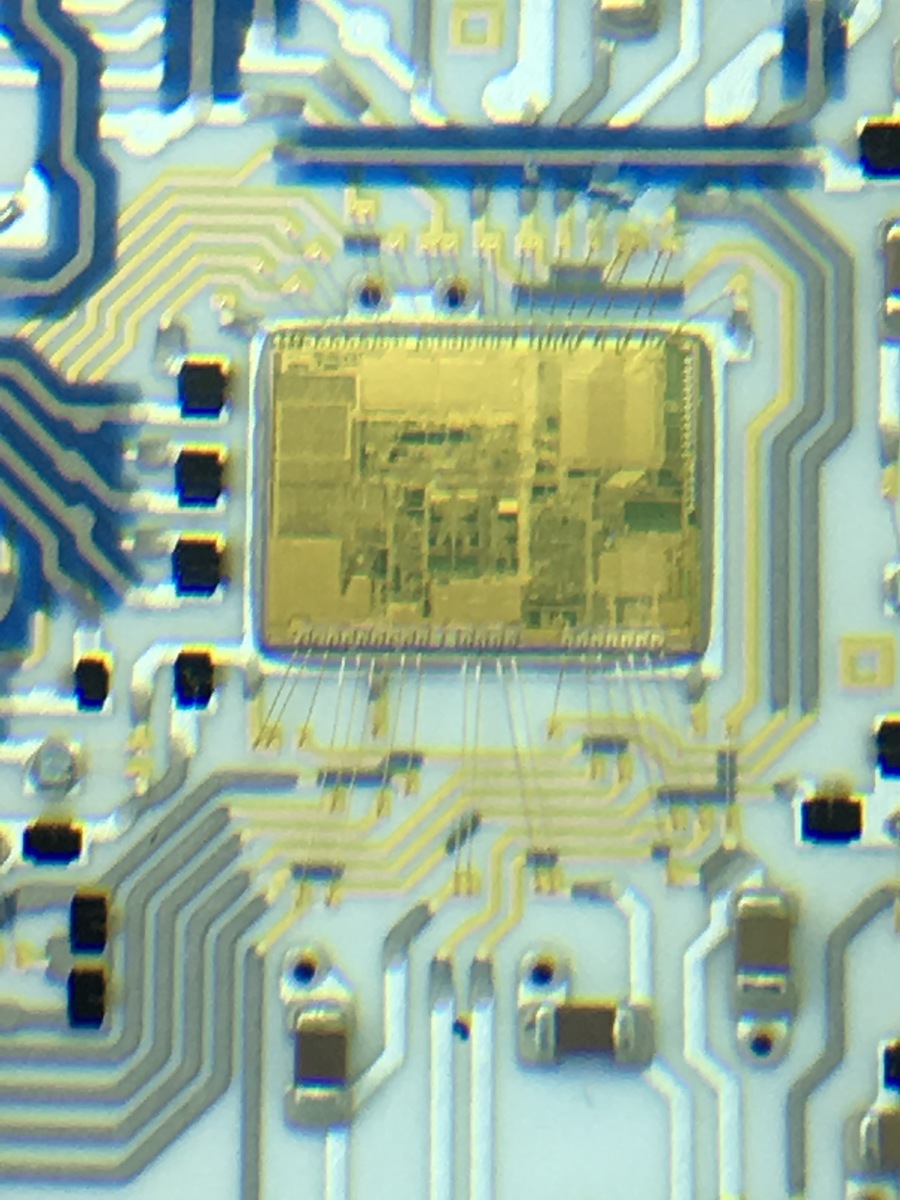

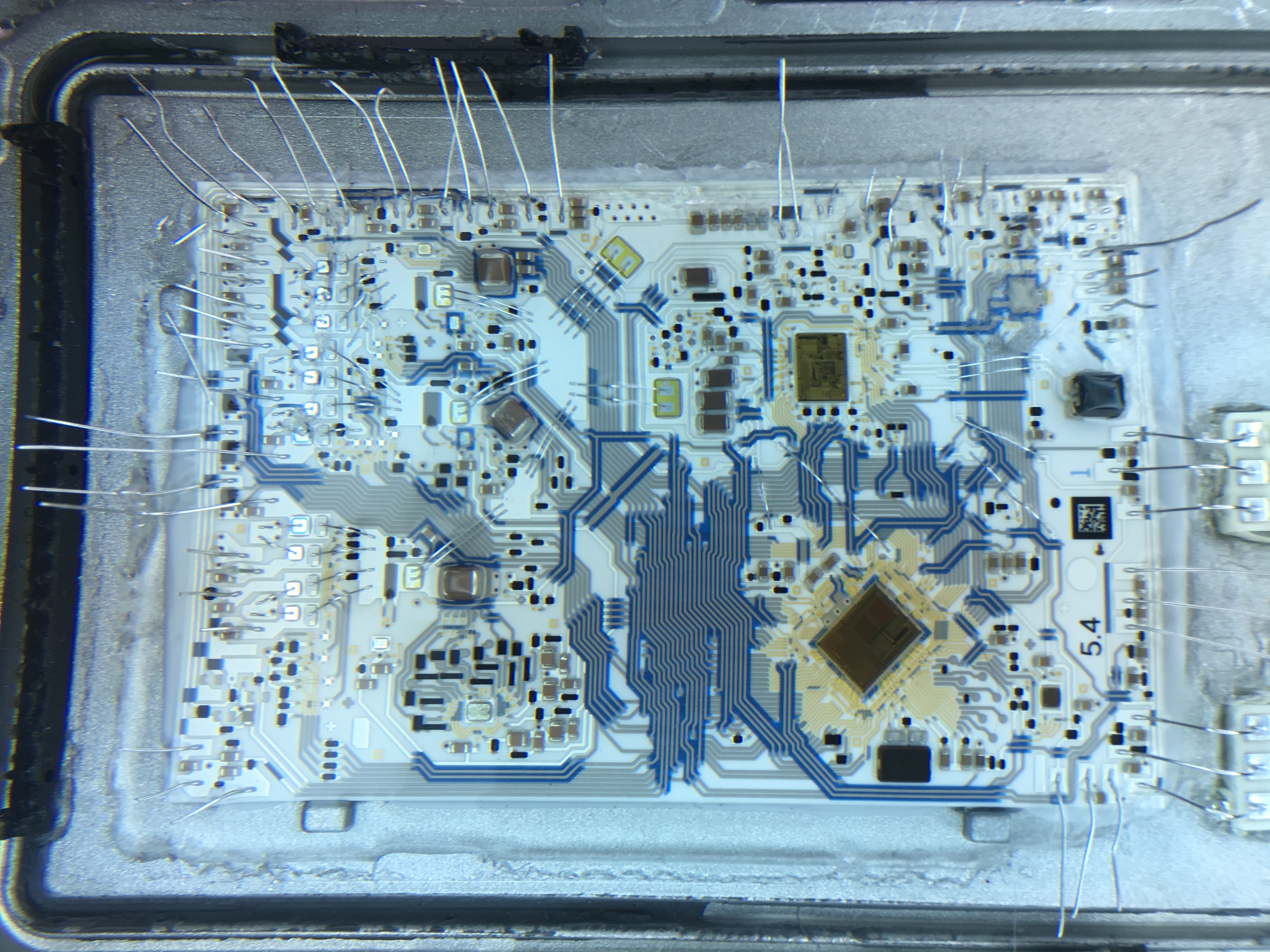

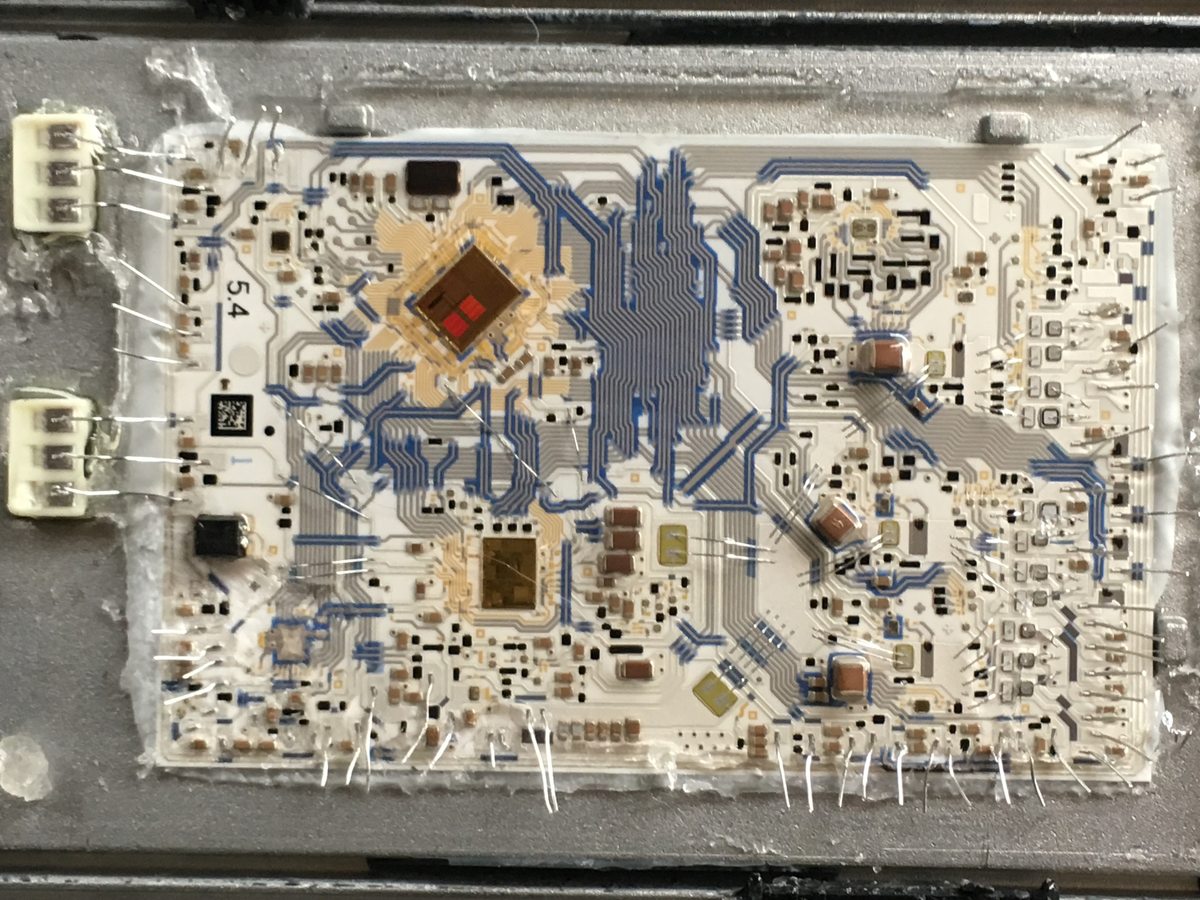

Dieses PCB ähnliche Circuit Board kam beim Öffnen einer Mechatronik
(Getriebesteuergerät) zum Vorschein.
Zwar schon in einem YouTube Video kurz gesehen, doch nun wo ich es
selber vor Augen halte und trotz intensiver Suche auf Google nicht
fündig wurde hier die Frage in die Runde.
Wie nennt sich die Technologie einer solchen Platine?
Wie man sieht handelt es sich nicht um herkömmliche SMD Bauteile, ausser
den Kondensatoren. Die Widerstände sind ohne Gehäuse als Schichten
direkt auf das Board aufgetragen. Dioden, Transistoren, Prozessor, Flash
Speicher und auch andere ICs sind alle ohne Gehäuse auf dem Board
angebracht.
Die Anschlüsse der Bauteile sind offenbar nicht gelötet, sondern
scheinen auf eine andere Art elektrisch verbunden zu sein, ev.
angepresst, oder mit einer Art leitendem Klebstoff fest verbunden.
Zum Schutz der quasi offenen SMD ähnlichen Bauteile ist eine ca. 2-3mm
dicke Schicht aus optisch klarem Silikon über die ganze Fläche verteilt.
Die Schicht ist sehr weich, die Kontakte können mühelos mit Messspitzen
kontaktiert werden, wobei sich die Schicht ohne Probleme wieder
schliesst. Trotzdem ist die Schicht zäh und kann nicht einfach abgezogen
werden. Manche mögen es einen Kühlgel nennen — doch meines Wissens dient
es primär der Versiegelung gegen Sauerstoff und Feuchtigkeit. Zur
Kühlung ist das Board auf der ganzen unteren Fläche mit Wärmeleitpaste
direkt auf das Metall geklebt.
Die grundsätzliche Analyse des Boards ist da offenbar nur 2 Layer und
auch wegen der guten Kontaktierbarkeit einfach.

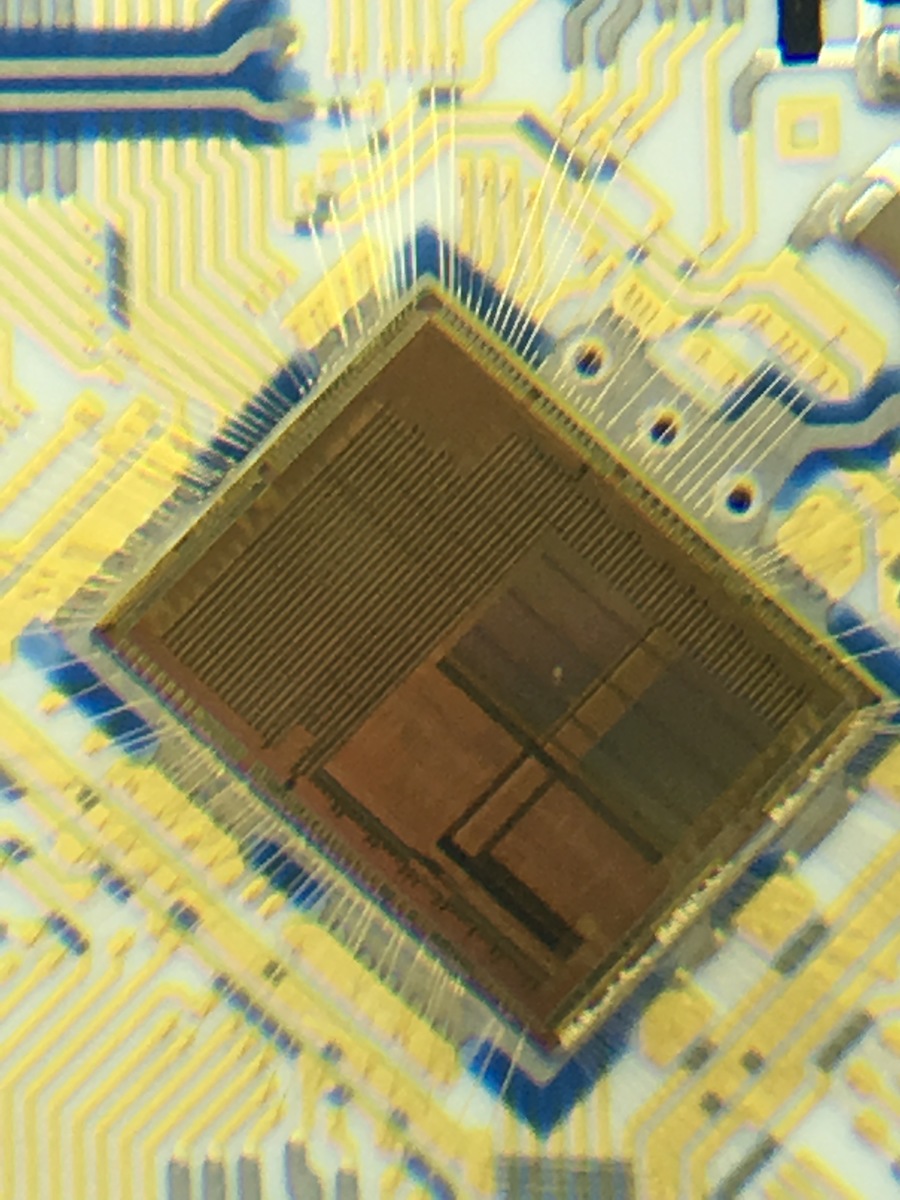

Nebst der Technologie die hier verwendet wird, würde mich noch
interessieren, ob jemand den Typ der CPU und den Flash Speicher grob
benennen kann oder mindestens weiss, welches die CPU (vermutlich näher
am Quarz austen) und welches das Flash ist.
Das ganze ist sehr zuverlässig und klein. Wird sehr gerne im
transportation-Bereich verwendet.
Nach wie vor sind Lötstellen der anfälligste Teil jeder elektronischen
Baugruppe, der wird hier zum Grossteil durch Schweissverbindungen
ersetzt, gleichzeitig reduziert sich die Anzahl der überhaupt nötigen
Verbindungen deutlich.
Dazu das ganze in Silikon vergossen, extrem verringerte
Vibrationsanfälligkeit, thermisch besser, Schutz vor Umwelteinflüssen.
Nur Reparieren kann man daran so gut wie nichts :-)

Der Chip ist „gebondet“, die Drähte die du siehst bestehen aus Gold und
sind verschweisst.
> schliesst.
Die Schicht wird noch vor dem ICT und dem Inline-Flashing aufgebraucht,
soll sich deshalb durchstechen lassen.
> werden.
Wäre schlecht wenn das Zeug an den Nadeln haften würde.
Und zum Schutz der Bondings.
>Zur Kühlung ist das Board auf der ganzen unteren Fläche mit Wärmeleitpaste
Klar, die Keramikplatte leitet sehr gut Wärme ab, einer der Vorteile der
Technologie
So genau habe ich mir die Platte jetzt nicht angeschaut, zu erwähnen ist
aber das sich bei der Technologie auch nicht verbundene Leiterbahnen
kreuzen können.

Ich würde vermuten dass das Flash der Chip im 45° Winkel ist, wer ist
denn der Hersteller der ganzen Baugruppe? Manche Hersteller haben
gewisse Vorlieben.

Stimmt, Verbindungen vom Chip und überall wo man die kleinen Golddrähte
sieht sind bekannt (wire-bonding). Ich meinte mehr die silbernen Drähte
welche als Anschlüsse und für Brücken verwendet werden. Aber ist
vermutlich ebenso eine Art von Bonding.

Der Hersteller ist Temic.
Auf Chiptuning Foren liest man, dass es sich um einen Tricore Prozessor
handeln soll und mit Google komme ich dann auf eine 32-Bit CPU, welche
offenbar im Automotive Bereich eingesetzt wird.
https://www.infineon.com/cms/en/product/microcontroller/32-bit-tricore-microcontroller/
Bleibt also noch die Frage nach dem Flash Speicher, was das sein könnte.

Bei Conti/Temic hätte ich auch auf TriCore gesetzt, Flash könnte von
verschiedenen Herstellern sein, je nach Beschaffungspreis und
Verfügbarkeit. Wird wahrscheinlich Micron, Macronix, ISSI, Cypress oder
Winbond sein.
