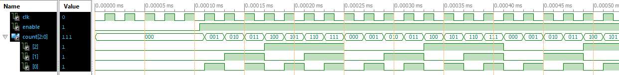

ich versuche mich (wieder) in VHDL einzuarbeiten. Dazu versuche ich
einen einfachen Zähler aus dem Netz mit Modelsim zu simulieren:
LIBRARY IEEE;
USE IEEE.STD_LOGIC_1164.ALL;
USE IEEE.NUMERIC_STD.ALL;
ENTITY three_bit_counter IS
  PORT (
    clk : IN STD_LOGIC;
    enable : IN STD_LOGIC;
    count : OUT UNSIGNED (2 DOWNTO 0)
END ENTITY three_bit_counter;
ARCHITECTURE Behavioral OF three_bit_counter IS
  SIGNAL internal_count : UNSIGNED (2 DOWNTO 0) := "000";
  BEGIN
    counter: PROCESS (clk, enable)
    BEGIN
      IF rising_edge(clk) AND enable ='1' THEN
        internal_count <= internal_count + 1 AFTER 15 ns;
22
      END IF;
23
    END PROCESS counter;
24
25
    count <= internal_count;
26
27
END Behavioral;

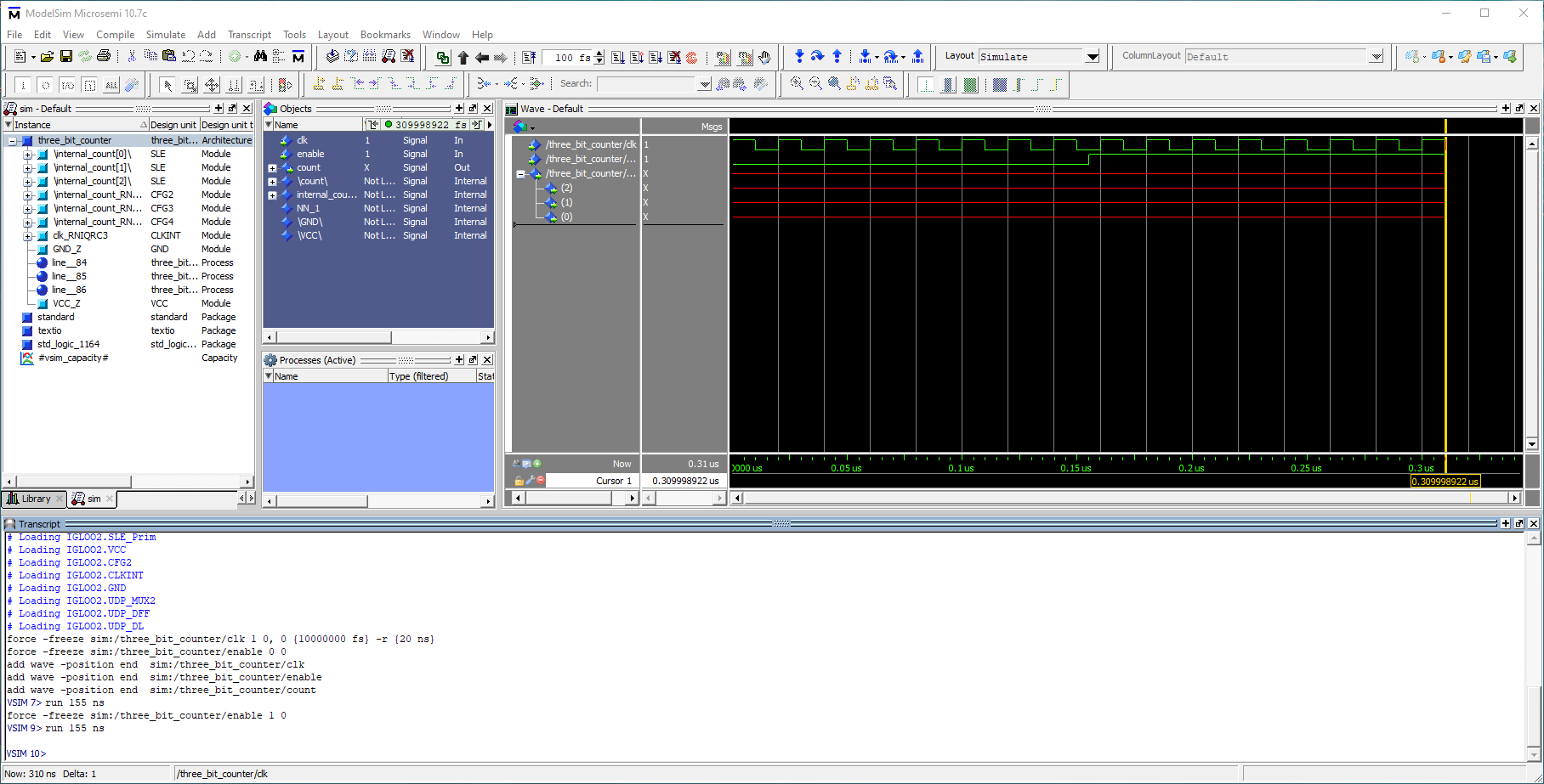

Die Entwicklungsumgebung ist Libero 12.1 / Modelsim 10.7C.
Ich nutze (vorerst) keine Testbench sondern setze die Signale in
Modelsim manuell (rechte Maustaste->Modifiy->force...)
Leider Zählt der Ausgang "count" nicht wie erwartet hoch, sondern bleibt
"X"
Kann mir das Jemand erklären?
Vielen Dank,
Markus
Moderator (Firma: Titel) Persönliche Seite #5983546
Ein Tipp: lass gleich zu Beginn diese symbolischen Pseudo-Verzögerungen
weg. Die sind eh' nicht synthetisierbar und du legst dir damit
irgendwann selbst ein Ei.
Siehe dazu den Beitrag "Re: Einfaches Schieberegister in VHDL?"
Markus schrieb:
> Zählt der Ausgang "count" nicht wie erwartet hoch, sondern bleibt "X"
Er "bleibt" nicht 'X', sondern er kommt von 'U' und wird dann 'X'. Das
kommt von 2 Treibern, die auf dieses Signal gehen und liegt offenbar an
dieser murksigen manuellen Forcerei, denn mit einer simplen Testbench
klappt das wunderbar wie erwartet.
Wobei dir hier schon diese symbolische Verzögerung von 15ns das Bild
nahezu undurchschaubar macht. Wenn ich das weglasse, dann passiert immer
nur genau bei oder besser wegen der steigenden Taktfklane was. Und so
ein Bild habe ich im Kopf. Es macht die Sache einfach und überschaubar.

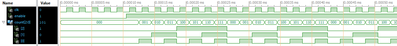

Ok,
ich habe jetzt die Deklaration des Ports von unsigned nach
std_logic_vector geändert. Ich kann jetzt wieder simulieren, mit dem
gleichen Ergebnis wie vom Eingangspost.
Allerdings bin ich jetzt auf eine Warnung gestossen:
User-specified initial value defined for instance internal_count[2:0] is
being ignored due to limitations in architecture.
Ein nicht initialisiertes Signal "internal_count" erklärt das
Simulationsergebnis.
Wenn jetzt bei enable='0' den internal_count auf 0 setze dann zählt der
Zähler auch wie erwartet hoch:
  BEGIN
   BEGIN
      IF rising_edge(clk) then
        if enable='0' then
          internal_count <= (others => '0');
        else
          internal_count <= internal_count + 1 ;
        end if;
      END IF;
    count <= std_logic_vector(internal_count);
END Behavioral;
Was sind das für "limitations in architecture" bzw. wie kann ich diese
eleganter umgehen, so dass obiges ":= "000";" funktioniert ?

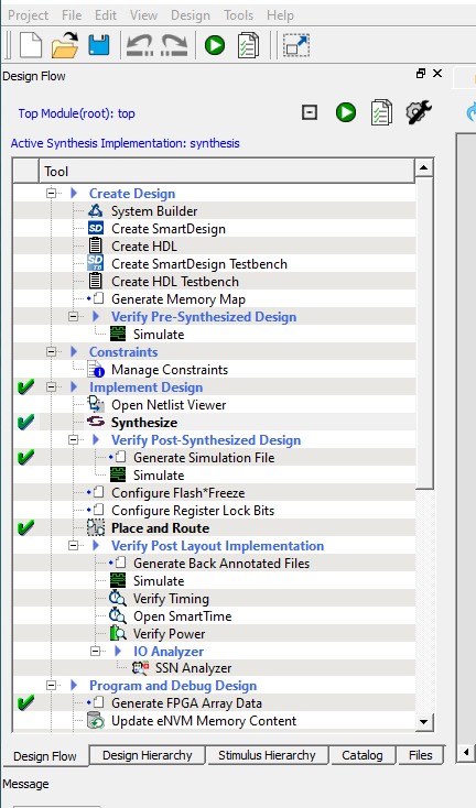

Sieht danach aus, als ob hier der TO eine post-map bzw. gate-level
Simulation macht.
@Markus: Sieh mal in ein Libero Tutorial wie das mit der Simulation
eigentlich vorgesehen ist. Da muss es noch andere Knöpfe geben um eine
einfach VHDL Simulation zu machen ohne das vorher etwas Synthetisiert
wird.
Gast #5989449
> wird.
Ja, Du hast Recht. Ganz oben unter "Verify Pre-Synthesized Design" gibts
das. Das hatte ich irgendwie übersehen/ignoriert. Aber spätestens, wenn
ich dann für den konkreten FPGA synthetisiere kommt ja das Problem mit
den "limitations in architecture". Das wäre mir dann auf die Füsse
gefallen.
Aber generell ist es wohl der richtige Weg, erstmal ohne synthetisieren
zu simulieren. Danke für den Hinweis.
